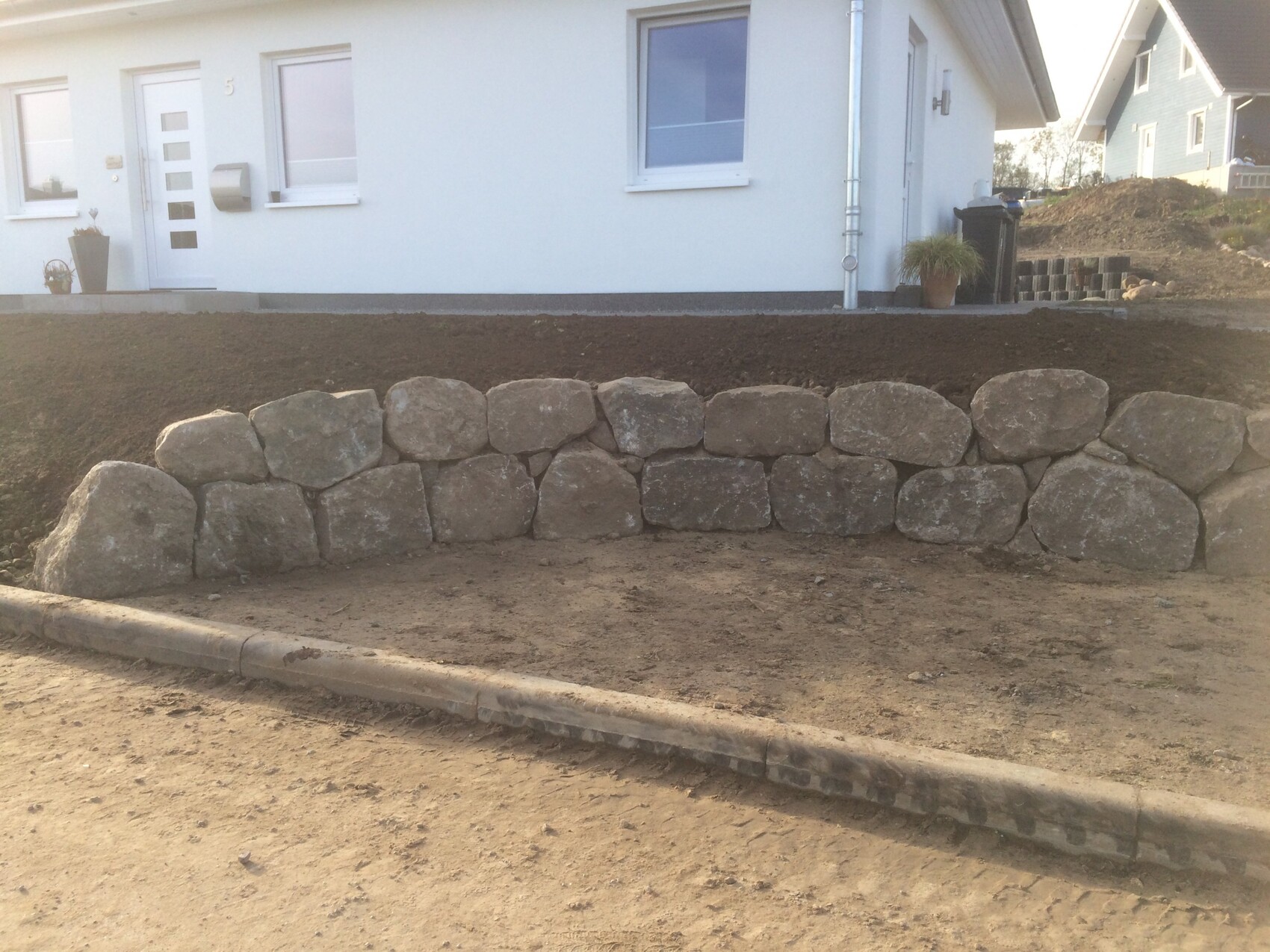

Eine 80 cm hohe Trockenmauer ist kein Problem. Es geht auch viel höher. Wir stützen damit 100 cm ab, unser Nachbar hat z.B. eine 160 cm hohe Schwerlast-Trockenmauer aus großformatigen Sandsteinen. Bei uns ist die sehr verbreitet. Der Bodendruck wird bei leichten Mauern durch die Neigung kompensiert, das geht schon.
Winkelstützen sind natürlich keine Trockenmauer. Wenn im Bebauungsplan Trockenmauern festgesetzt sind, dann wird man das gemacht haben, um eben Beton-Winkelstützen zu verhindern.
Knallkörper
Ergänzung: "Kein Problem" heißt natürlich nur, dass es technisch geht. Das Anlegen einer ordentlichen Trockenmauer ist handwerklich gesehen schon ziemlich anspruchsvoll, jedenfalls bei Naturstein.
