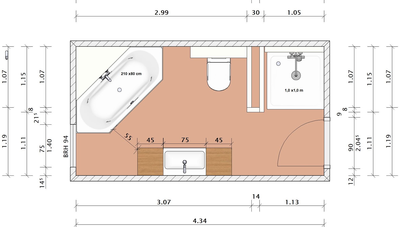

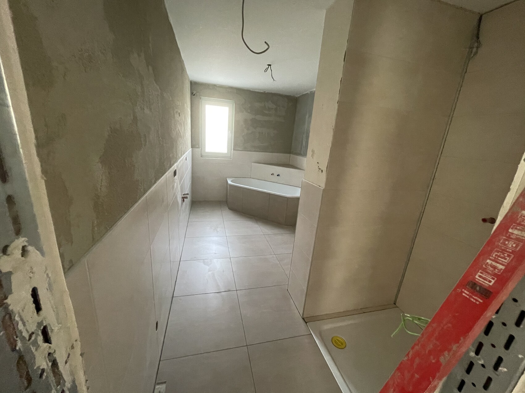

In wiefern? Wegen der Erweiterung bzw. Ablage am Boden? Geht nicht anders da die Wohnung schon im Rohbau war und hier der Steigschacht ist. Die Dusche war eigentlich das WC somit noch mehr verschenkter Raum. Natürlich stört mich auch diese Stückelung aber da Kommt die Türe hin.

Falsche Duschtasse.
NoggerLoger
24.02.21 11:36
icandoit schrieb:
Falsche Duschtasse.
Und weiter? Duschtasse mit den Maßen 103-105*100 findet man glaube ich nicht so einfach. Lösung wäre fliesen ganz klar.
Alessandro
24.02.21 11:41
du hättest die Trockenbauwand so setzen sollen, dass sie mit der Duschtasse abschließt 😉
Sieht man ja auch auf deinem Plan.

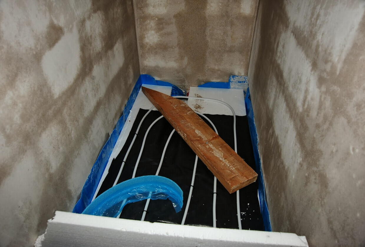

Ich kenne einige die extra Fußbodenheizung unter der gefliesten Dusche haben (um wärmere Füsse zu haben beim duschen),
Kleine Bau-Nische mit Heizkabeln auf schwarzer Matte, Holzbrett und blaue Folie.
...damit das Wasser besser abtrocknet 🙂
