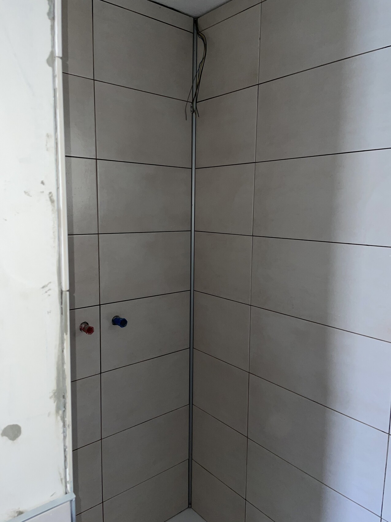

Hallo liebe Häuslebauer,
wir stehen vor einer optisch unschönen Wand in unserem T-Bad und wollten fragen wie man das besser lösen kann.
Siehe Foto, es geht um die Seitenwand von unserem 'T', vorne deckenhoch gefliest, auf der anderen Seite das WC nur 120 cm hoch gefliest.
An der Seite sieht man schön die Fliesenschiene, allerdings mit einem Versatz von 1 cm, auf obene erklärten Gründen. Meine Frau kann deswegen nicht ruhig schlafen 🙂

Ja gut, da fehlt das Winkelstück. Das kommt sicher noch.

Es gibt für diese Eck-Schienen auch „Ecken“/Endkappen. Das würde diese offene Stelle rechts zumindest schöner aussehen lassen/schließen!
Die offene Ecke ist nicht das Problem 😎

Bei uns wurde die Leiste nach oben weggelassen da hier noch verputzt wird.

Und? Kann Deine Frau wieder schlafen? Was habt ihr gemacht?

Meine auch nicht. Dann haette ich auch schlaflose Naechte bis das so ist wie es meine Frau gern haette.
Die Stufe in der Frontansicht ist unmoeglich. Die Fliesen haetten gleich breit sein muessen. Oben dann rechts mit Putz ausgleichen.
