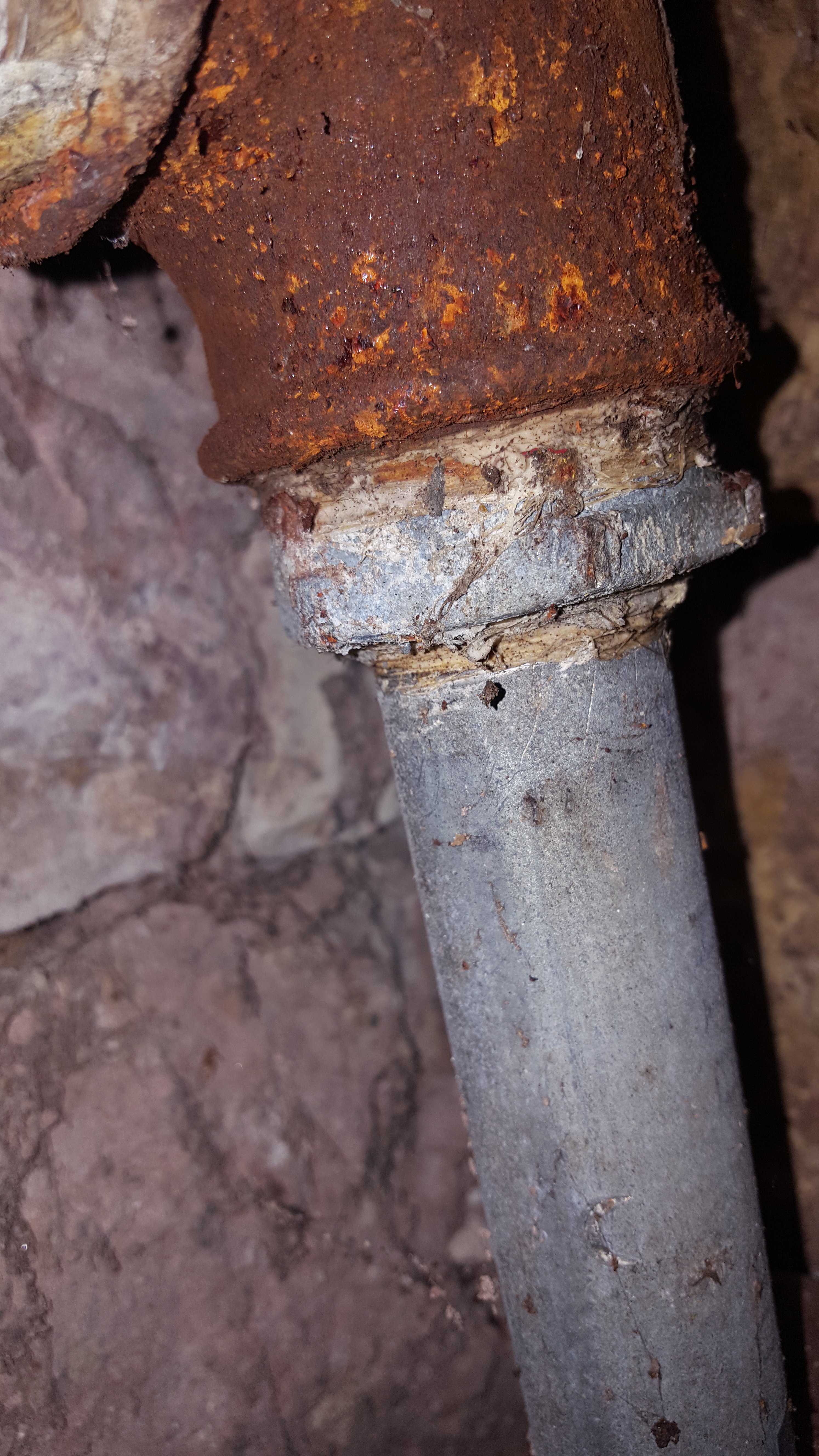

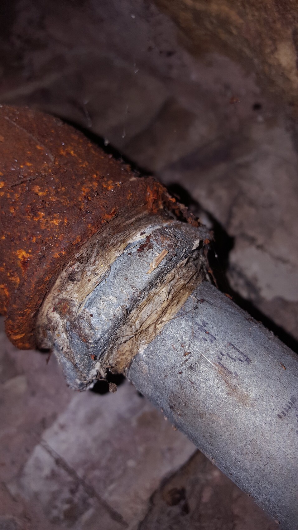

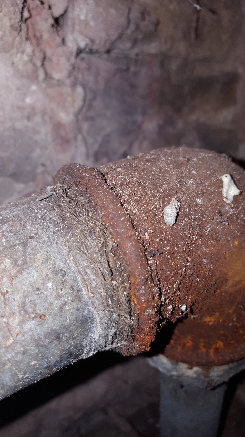

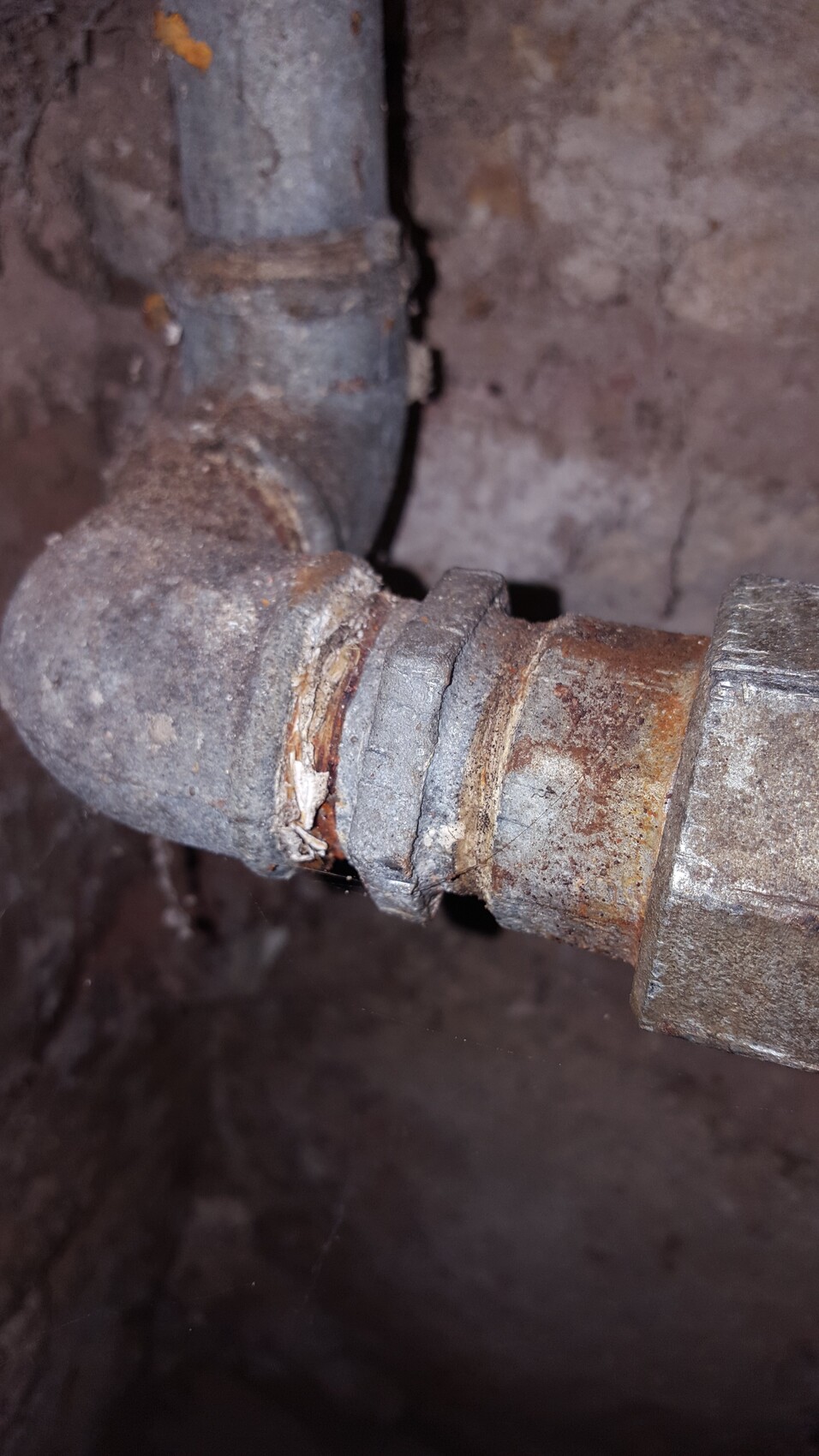

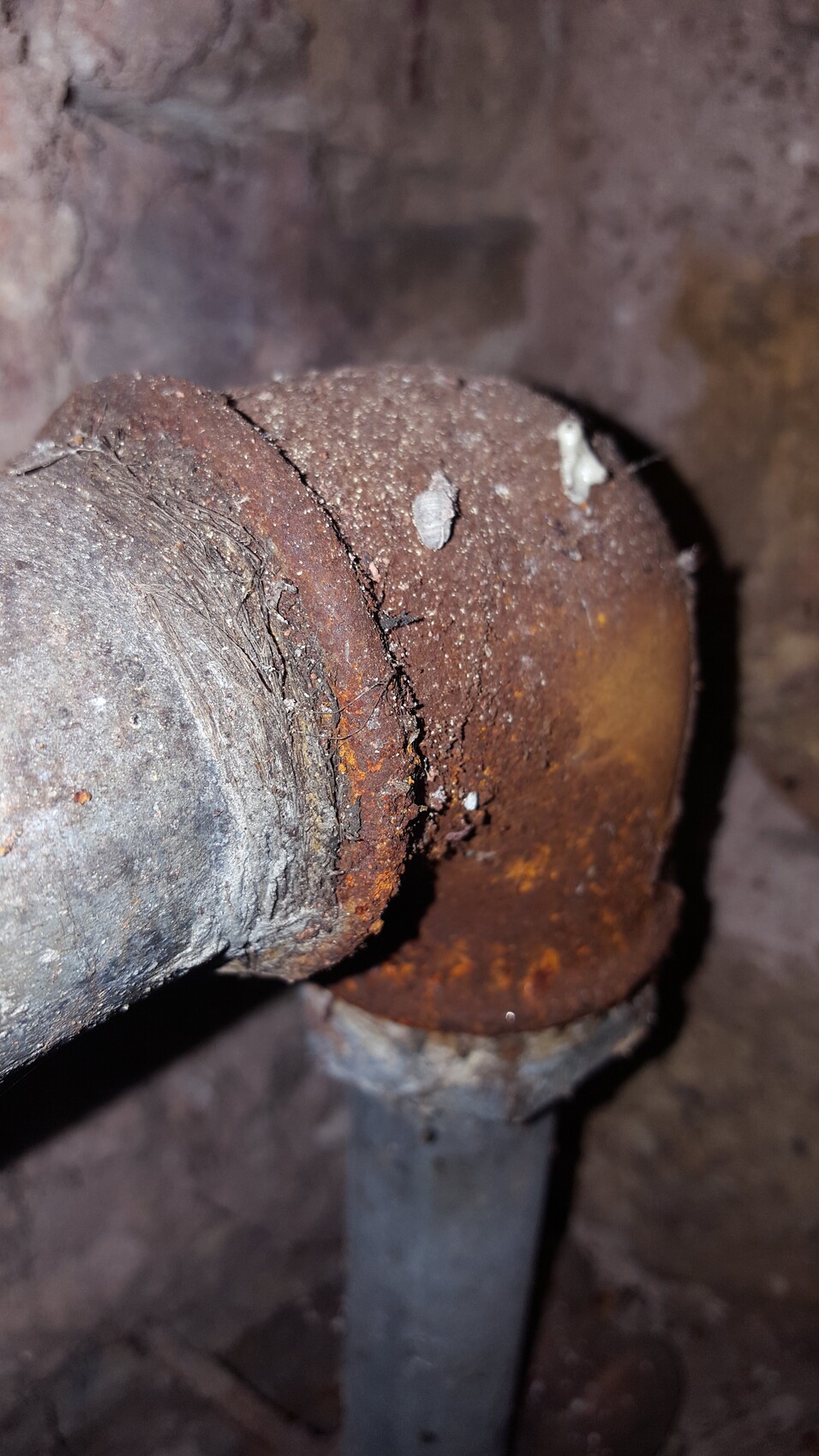

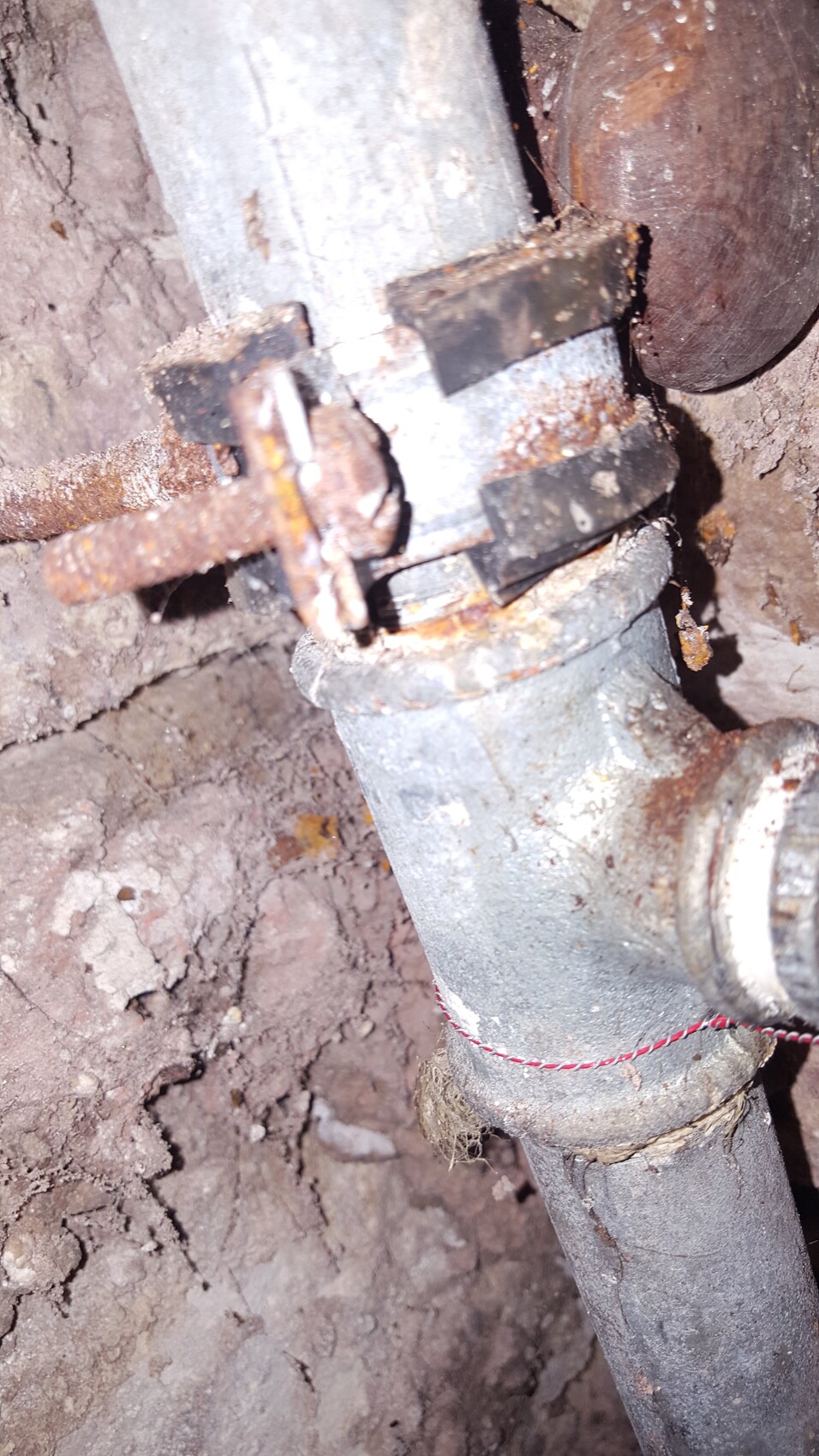

Die Gasleitung rostet im Keller vereinzelt (siehe Fotos).
Sollte man hier handeln?

meiner Meinung nach ja, unbedingt, die Leitung / Bögen / Befestigungen sehen sehr marode aus und müssen aus meiner Sicht definitiv umgehend ausgetauscht werden, auch die Hanfverbindungen sehen nicht mehr wirklich vertrauenswürdig aus.
Auf dem letzten Foto ist eine Verschraubung zu erkennen wenn ich mich nicht irre, auch diese ist in zugänglichen Räumen und lt. a.a.R.d.T nicht mehr gestattet.
Also bitte umgehend einen Gasfachmann ranholen und die Leitung austauschen lassen!
Bei Gasgeruch bitte sofort den Gashahn zudrehen und kein offenes Licht / Schalter / Feuer benutzen und Lüften !

Nun ist es so, dass vor ca.6 Monaten ein Mann vom Amt erhöhte Werte gemessen hatte, das Gas abgedreht hatte, irgendein Rohr getauscht wurde, er vor 2 Wochen noch mal hier war und geprüft hat, dass alles in Ordnung ist.
Meine Fotos sind danach entstanden.
Aber um ein sicheres Gefühl zu haben werd ich das wohl tauschen lassen!?! Danke für die Sicherheit
(Die Verschraubung muss also weg!?
(Ist das aufwendig?))

... Weiss nicht wie man so einen Zustand der Leitung ohne Empfehlung zum Austausch freigeben kann, aber gut.
Ein guter Installateur tauscht die Leiung und wird auch alle anderen Themen auf den Stand der Technik bringen müssen, nur ein Stück austauschen um die Dichtigkeit wieder herzustellen wäre mir bei dem Zustand echt zu heikel...
Verschraubung muss raus wenn frei zugänglich durch Dritte,
*in einer modernen zeitgemäßen Gas Anlage hat eine frei zugängliche verschraubung auch im Einfamilienhaus aus meiner Sicht nichts zu suchen! *
Gruß Chriz

Das leuchtet ein mit der Verschraubung. Sehe ich als genauso wichtig an.
Aber erst mal werde ich den Prüfer mit dem Rost konfrontieren. Das kann ja nicht sein! Ich werde berichten!
