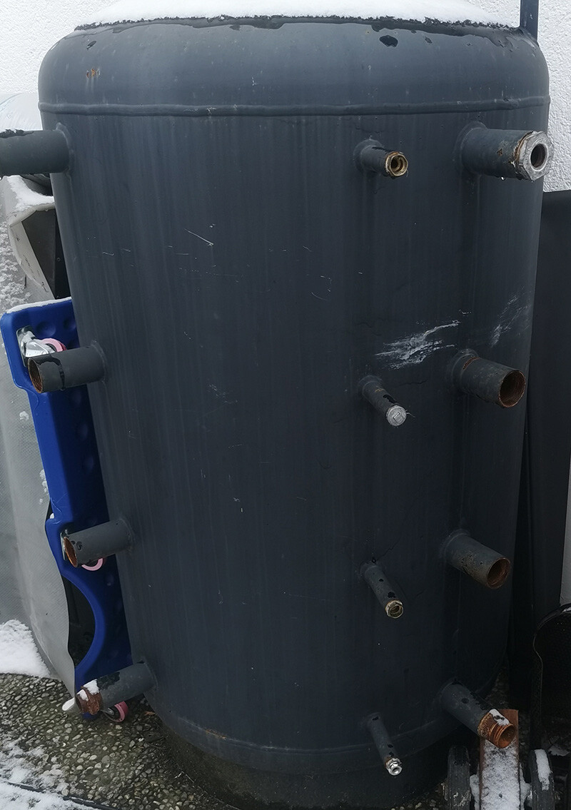

Liebe Forengemeinde,
ich benötige bitte Rat bei der Umrüstung unserer Heizung. Ich bin handwerklich in manchen Feldern recht versiert aber nicht was das Thema Heizung angeht. Bitte seht mir deshalb nach wenn meine Anfragen diletantisch erscheinen. Die Arbeiten soll letztlich ein Fachmann durchführen aber ich wäre davon gerne etwas besser im Bilder und würde die Materie gerne besser verstehen wollen um alles soweit einordnen zu können.
Ich füge Skizzen über den Ist und Soll Zustand ein. Sowie Bilder des Pufferspeichers.
Aktuell beheizen wir unser Haus (Altbau 1930 mit Anbau 70er Jahre) mit eine Viessmann Vitodens 300 Brennwert Heizung an der ein einfacher 300 L Warmwasserspeicher hängt. Zusätzlich gibt es noch einen Kaminofen mit Außenschornstein.
Das Haus wird nun energetisch saniert und um sich nicht vom Gas abhängig zu machen, soll der primäre Energieträger fortan Holz sein in Verbindung mit Solarthermie sein.
Das heißt:
- Einbau eines Atmos Holzvergasers mit 25kw
- Einbau von zwei Wasserführenden Kaminen mit je 12kw Leistung (7 KW Raumluft, 5KW Wassertasche)
- Einbau eines 550L Pufferspeichers
- Installation einer 15qm Solarthermie Anlage
Die beiden Kamine werden Tagsüber und Abends regelmässig befeuert werden
Holz haben wir quasi kostenfrei zur Verfügung,
So weit so gut habe ich noch folgende Thematik / Problematik / Fragen:
- Ich möchte beim Holzvergaser nicht permanent nachlegen sondern den Puffer einmal am Tag auf Temperatur bringen. Sind 550L Pufferspeicher bei 270qm Wohnfläche ausreichend? Wenn nein, wieviel Liter wären ratsam?

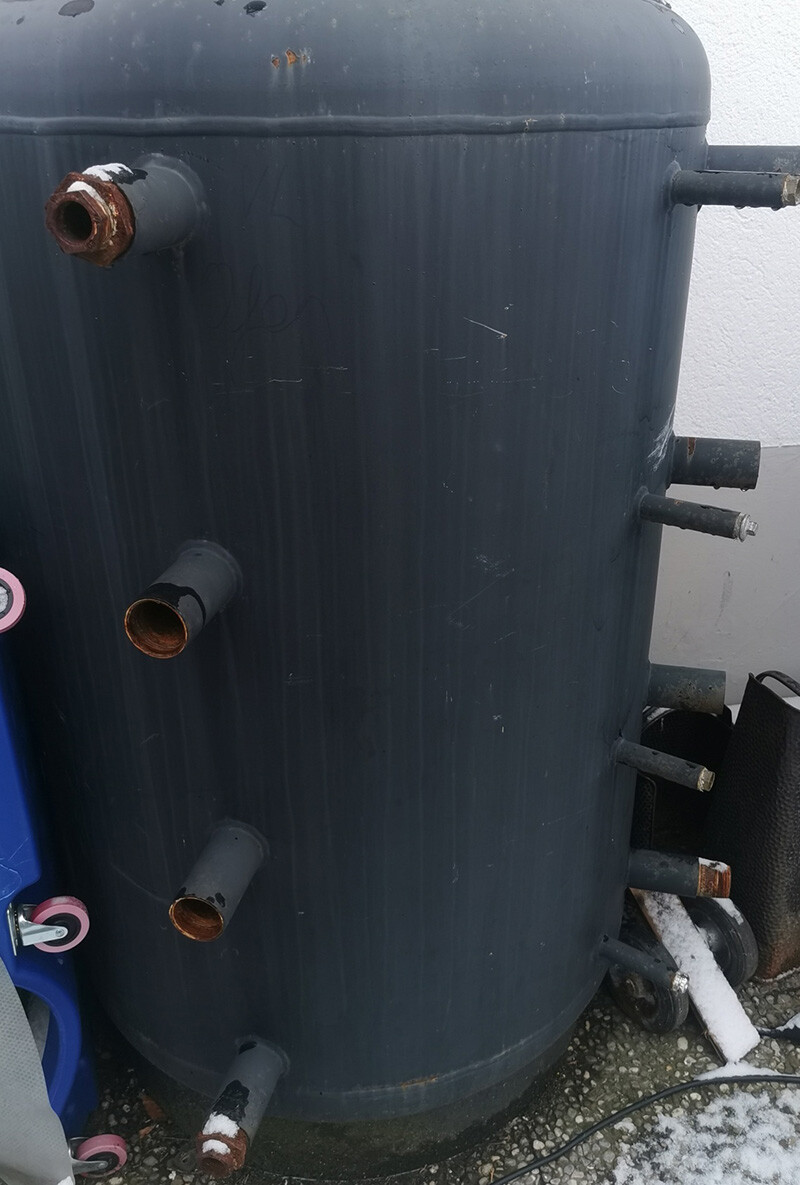

- Ist der Pufferspeicher zum Vorhaben bezüglich der Anschlüsse geeignet? Ich habe nämlich dazu leider keine Daten. Er kam zusammen mit einem der wasserführenden Kamine. Am Flansch hat er noch 3 Ein- bzw Abgänge. Mir ist zum Beispiel auch nicht bekannt ob er zur Trinkwassererzeugung geeignet ist (er hat natürlich eine Isolierummantelung die aber nicht im Bild ist) Hier bin ich ansonsten auch dankbar für alternative Kaufempfehlungen.
- Der gegenwärtige 300L Speicher kann denke ich ganz raus, wird ja nutzlos sein? Oder brauche ich künftig einen Speicher fürs Trinkwasser und den Pufferspeicher nur fürs Brauchwasser?!
- Ist es sinnvoll den Pufferspeicher im Nebengebäude unterzubringen oder sollte er besser in den Keller neben die Gasheizung? Oder egal?
- Wie / durch welches Gerät (Steuerung?) kann man es so regeln dass die Gasheizung dann anspringt wenn die Temperatur im Pufferspeicher zu gering wird? Die Gasheizung sollte verbleiben für den Fall das aus welchen Gründen auch immer durch die Kamine, Holzvergaser und Solarthermie keine hinreichende Temperatur erzeugt wird und dann anspringen
- Welchen Anteil an der Energiegewinnung wird ungefähr die Solarthermie beisteuern?
- Nun noch eine schwere Frage: Wie hoch werden möglicherweise die Kosten für die Anschlussarbeiten / Verrohrung sein?
Vielen Dank und viele Grüsse,
Josef

Brauchwasser und Heizungswasser ist immer getrennt. Pufferspeicher muss deutlich größer sein min 1500l oder wenn du Platz hast auch das doppelte.
Solar bringt im Sommer genug für das Brauchwasser, da reichen 4-6m², und im Winter nichts. 25kW +2x5kw kommt mir auch sehr viel vor. Würde 2 ganz normale Kaminofen nehmen, sind deutlich billiger. Wenn du eine Steuerung selber programmieren kannst, kannst du versuchen das mit der Gasheizung zu kombinieren. Wenn nicht, würde ich die beste Steuerung der Welt nehmen, deine rechte Hand, und es manuell steuern
Winniefred23.01.24 16:31
Das kann man so nicht sagen. Unsere Solarthermie hat selbst bei tiefen Minusgraden über 60 Grad gebracht (wir haben sie für Wasser und Heizungsunterstützung). Klar ist es in den dunkelsten Wintermonaten nur wenig, aber nicht nichts. Freunde von uns haben seit 6 Jahren ST und brauchen bei 5 Personen zwischen Mai und September/Oktober gar kein Gas und in den Übergangszeiten deutlich weniger als vor der ST.
dertill
23.01.24 18:39
Bei 25kw HVG Minimum 2000l Puffer und Warmwasser extra (aus Puffer gespeist).
Wenn du den HVG nur einmal am Tag anmachen willst, nimm einen anderen. Attack SLX Lambda (zum Beispiel ) hat einen doppelt so großen Füllraum und die Steuerung ist toll. Bei Atmos kommt's auf den Kessel an, gibt's da inzwischen auch einen mit automatischer Regelung?
Ich würd's nicht mit Gas kombinieren, sondern mit Wärmepumpe. Die dann direkt in den Vorlauf, nicht über den Puffer. Wärmepumpe mit niedrigerer Heizkurve als die Regelung für den HVG. Dann geht die Wärmepumpe automatisch aus, sobald der Speicher mehr Temperatur liefert und wieder an, wenn er kalt wird.
