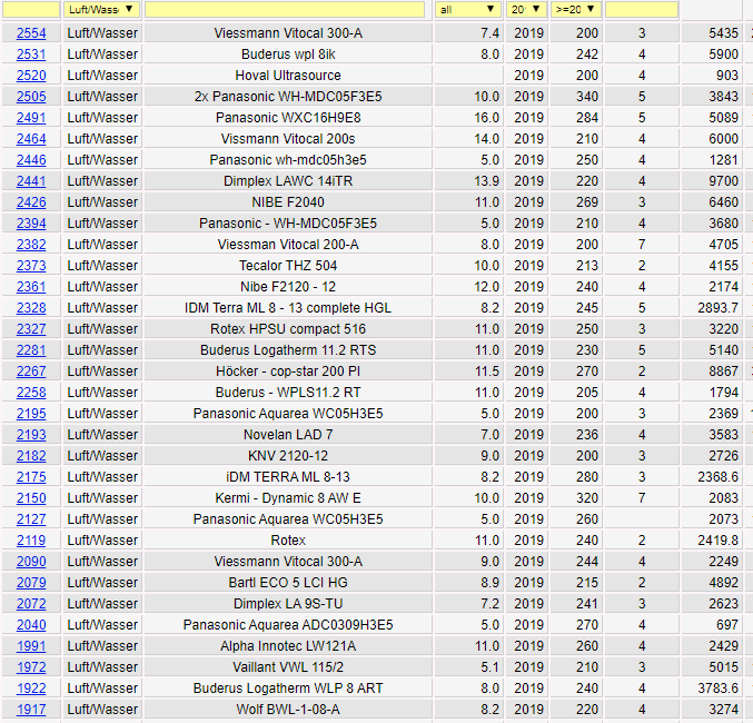

Jedenfalls ging es um Gas-Brennwert oder Wärmepumpe in einem Haus mit 140m/2 Wohnfläche, 23cm Außen- und 13cm Unipor Innenwänden, 3-fach Verglasung, Photovoltaik auf beiden Dachhälften (produziert Max 13000KW/Jahr).
Es war ein ehemaliges Nachtspeicherhaus dass ich jetzt mit Heizkörpern ausstatten will und zwischen zwei Wärmeerzeugern nachdenke. Ein Bekannter macht das seit über 30 Jahren mit einer Wärmepumpe und Heizkörpern. Er sagt er habe im Winter auf 400m/2 25°c und habe Kosten von rund 1200€.
Seit 30 Jahren? Ich dachte, er hätte das Haus von Öl umgerüstet?
Auf jeden Fall sind 1.200€ Stromkosten bei der Fläche, dem Alter der Immobilie (nur 10cm Dämmung), 25 Grad sowie Nutzung von Heizkörpern nicht machbar.
Das sind ungefähr 4.500kWh Stromverbrauch.
Geh mal auf die Wärmepumpen Verbrauchsdatenbank. Da findest Du reale Zahlen - i.d.R. Neubauten (Auszug für 2019 und Fläche größer 200qm s.u. / mancher Verbrauch ist extrem niedrig, wenn erst im Laufe von 2019 die Anlage in Betrieb genommen wurde). Der
