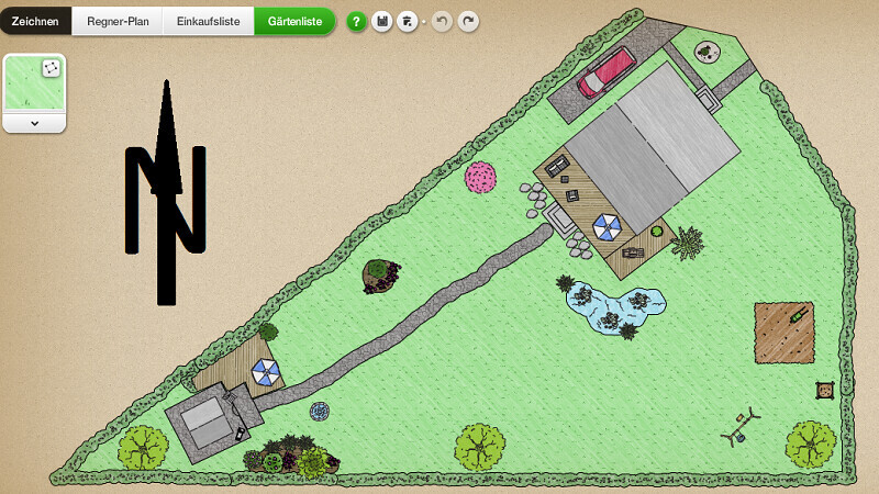

Hallo und Guten Tag,
dies soll mein erster Beitrag hier im Forum sein. Meine Frau und ich sind gerade ein wenig dabei, eine grobe Planung bzgl. des Grundstückes zu entwerfen. Dabei haben wir mit dem Tool von Gardena gearbeitet. Es ist ein wirklich gutes Programm.
Unsere Frage nun an die alt eingesessenen hier, was ihr zu dieser Planung sagt, was eventuell noch eingebracht werden kann? Zur Angabe des Grundstückes, es handelt sich hierbei um ein 1159m² Grundstück im schönen Westerwald.
Liebe Grüße
Thomas
Grundstücks- und Gartengrundriss mit Terrasse, Wegen, Teich und Haus im Gelände

Wieviel und welche Personen (wie alt) werden das Grundstück benutzen?
Was für Hobbys werden von den Familienmitgliedern zur Zeit getätigt... könnte sich da zukünftig etwas in Richtung Garten ergeben? Welche Personen sind wann zu Hause?
Wo liegen bei dem Haus die Räume? Wo sind die Ausgänge beim Haus? Wo die Fenster?
Für Sichtachsen sind Grundriss und Möblierung nötig.
Kein Interesse an Kräuter oder Gemüse? Was ist mit Obstbüschen und -bäumen? Wird gern gekocht? Gibt es Kleinkinder? Gibt es Kinder, denen man das Wachstum von Lebensmitteln für das Leben zeigen will?
Ist man Sonnenanbeter, grillt man gern? Oder doch lieber überdacht?
Hat jemand von Euch einen grünen Daumen, wer mäht den Rasen? Gern? Wieviel Zeit wird für Gartenpflege eingeplant? Habt Ihr Lieblingspflanzen?
Wie sieht es mit dem Budget für Pflanzen aus?
Knappe 1200 qm wollen eingerichtet werden, dennoch ist Euer Entwurf doch eher etwas mager und leidenschaftslos.
Du siehst auch an den Fragen, dass bei einer Gartenplanung noch etwas mehr zu tun ist, als 3 Bäume zu pflanzen und Schaukel setzen 🙂
Spielbereich für Kinder würde ich nicht weit vom Haus platzieren und von Terrasse mit Bepflanzung abgrenzen.
Gartenhaus würde ich zentraler nördlich oder östlich setzen wegen der kurzen Wege - muss auch nicht unbedingt durch Fenster und auf Terrasse zu sehen sein. Dahinter genug Platz für Kompost und Schnittzeug.
Einen Weg quer durch den Garten, den braucht man eher nicht und trennt unnötig und sinnlos Fläche.
Auch Zweitterrasse etwas eingewachsen nicht beim Gartenhaus bzw Komposter - oder noch eine Drittterrasse... aber immer schauen, wohin die Sicht geht. Zur Not Pflanzen setzen, aber nicht willkürlich, sondern gezielt.
Wo ist wann die Sonne? Spielplatz eher unter Bäume planen wegen der Verschattung, daneben eine Bank.
Der Garten kommt meist zu kurz, da sich alles um den Neubau dreht und nach Einzug die Puste aus ist.
Es hat hier Seltenheitswert, dass sich Häuslebauer Gedanken um den Garten machen... aber ich kann es auch teilweise nachvollziehen, dass man die Prioritäten woanders setzt. Allerdings ist es auch schade, da ein schöner Garten dem Haus einen grossen Mehrwert gibt - und das nicht nur ideell, sondern auch finanziell.
Steht Euer Haus denn schon?
Liebe Grüsse Yvonne
