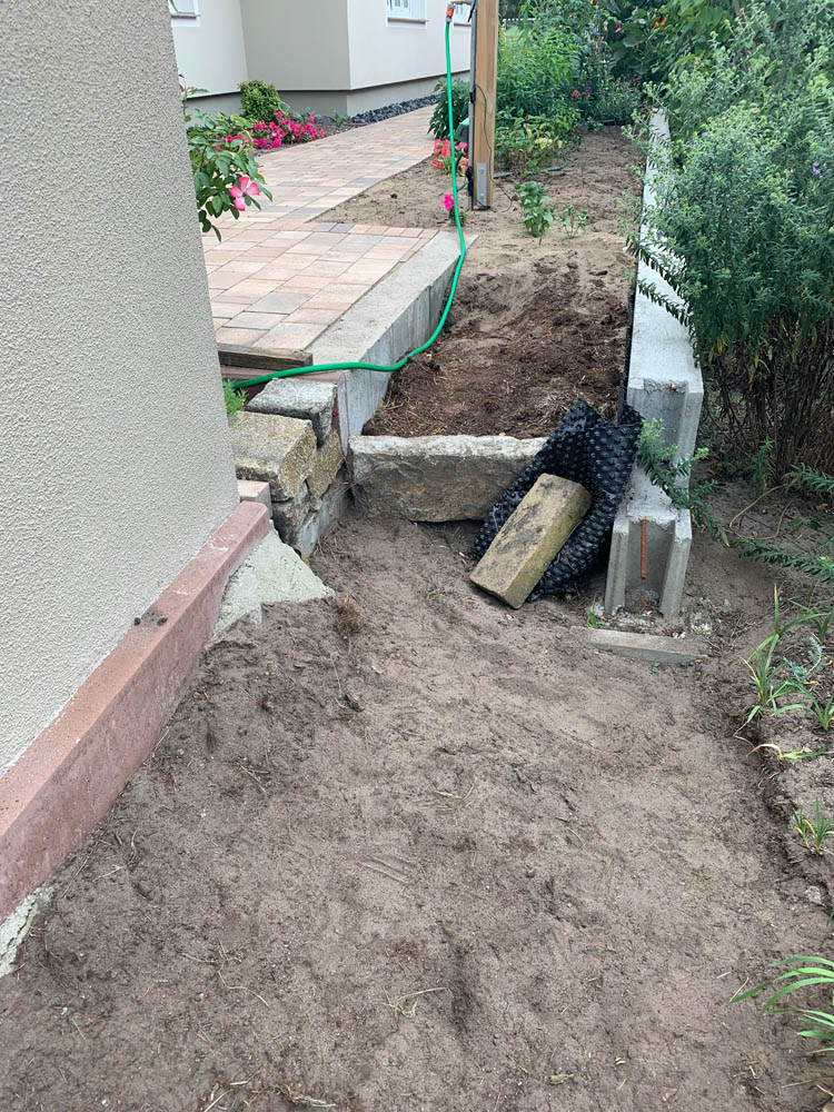

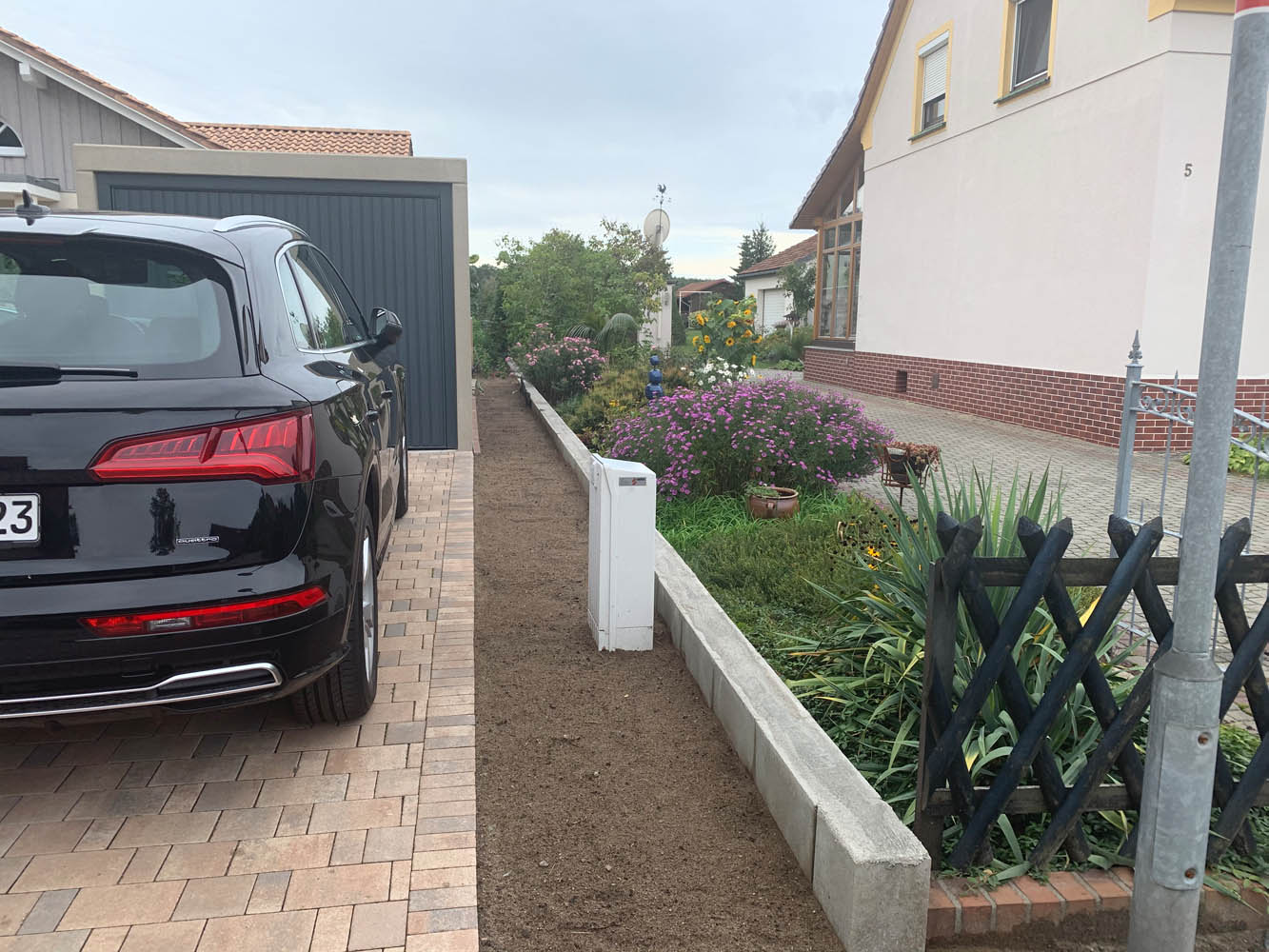

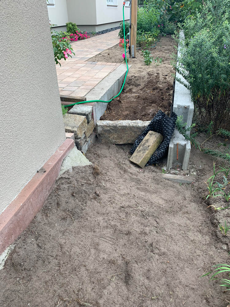

unser Grundstück hat eine leichte Hanglage die wir mit einer Mauer ausgleichen möchten....
Die Mauer wird ca 12 m lang und 20-50 cm hoch sein.
Funktioniert das ohne Betonfundament? Nur geschottert?
Worauf muss ich achten? Bestimmte Steine?
Kleben?
Feuchtigkeitssperre?
Noppenbahn?
Auf einer Seite ist der Rasen, die andere Seite frei.
Weitere Tipps?
Danke! Vg
hampshire
Drainage hangseits ist wichtig. Man kann eine Mauer auch ohne Betonfundament gegen den Hang lehnen. Tonnenschwere Steine gehen auch.
Steffi33
Wir haben so eine Mauer gerade selbst fertig gebaut.. ohne Betonfundament. Zwei Schalungssteine hoch. Dicke Schicht Schotter drunter und verdichtet. Die Schalungssteine haben wir satt in Betonestrich (grobe Mischung) gesetzt, Bewehrungsstahl eingelegt und mit dem gleichen Betonestrich verfüllt. Die erste Hälfte der Mauer ist schon vor einem Jahr entstanden. Sie hat das Jahr ohne Setzungen überstanden.
