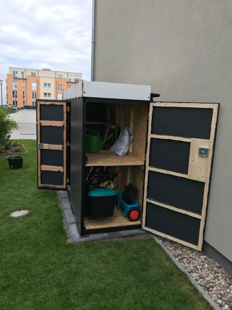

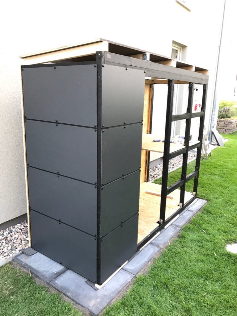

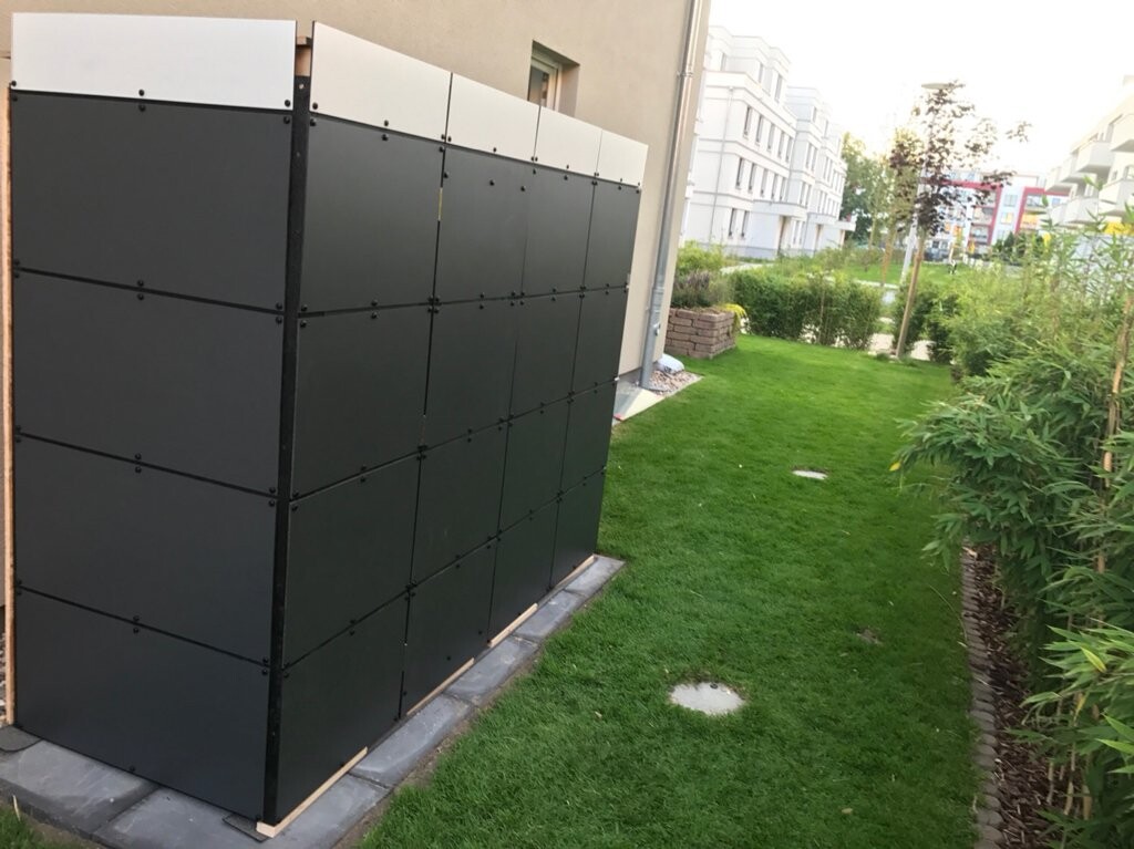

Willos Hüttchen find ich schon klasse.
Wer das selbst so nicht hinkriegt oder zu faul ist. da gibt es einen Ösi Hersteller Biohort. Die sind qualitativ 1a. Leider somit auch keine Preisbrecher.
@77.willo
Sind das OSB-Platten auf den Fotos?
Originell
Und modern!
Ich hadere mit Moderne und „absichtlich urig“... modern haben wir mit Weissputz, Granitterrasse und breiten geraden Wegen.
Ich brauche jetzt wohl Kontrast. Passt auch dann zum Kaminholz...

Das sind HPL Platten in 6mm. Die sind unverwüstlich und müssen nicht gestrichen werden. Allerdings etwas teurer als osb und nicht so leicht zu verarbeiten.
