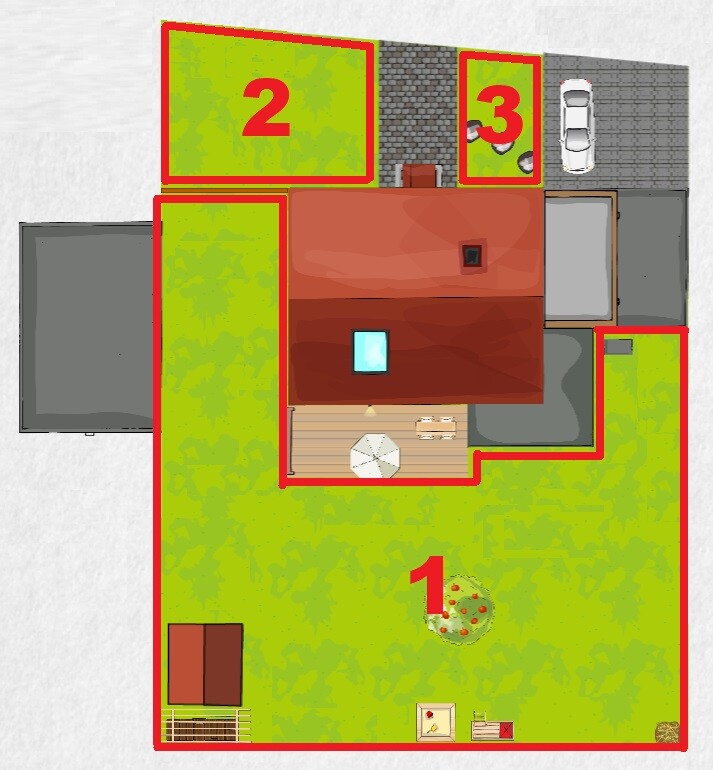

ich habe mir den Gardena Smart Sileno Life 750 Mähroboter zugelegt. Unser Garten ist in drei Bereiche unterteilt (siehe Anhang).
1. Hauptgarten - Hier wird der Roboter die meiste Zeit mähen.
2. Vorgarten 1 - Dieser Bereich ist durch einen Gartenzaun samt Tor vom Bereich 1 getrennt. Hier würde ich die Einstellungen so vornehmen, das der Roboter zum Beispiel nur Samstags mäht (dazu öffne ich bereits Freitag Abends das Tor).
3. Vorgarten 2 - Dieser Bereich ist durch eine Pflasterfläche von Bereich 2 getrennt. Habe ich hier eine Möglichkeit die Fläche vom Roboter mähen zu lassen? Notfalls trage ich Ihn über das Pflaster auf dieses Rasenstück.
Danke & Grüße
Jörg

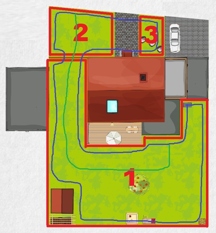

Meinst du die Verlegung so... Sollte das Leitkabel auch in Bereich 3 mit reinreichen oder genügt Bereich 1 & 2?
Draufsicht auf Haus mit roter Umrandung; Gartenbereiche 1–3, blaue Wege, Auto rechts.

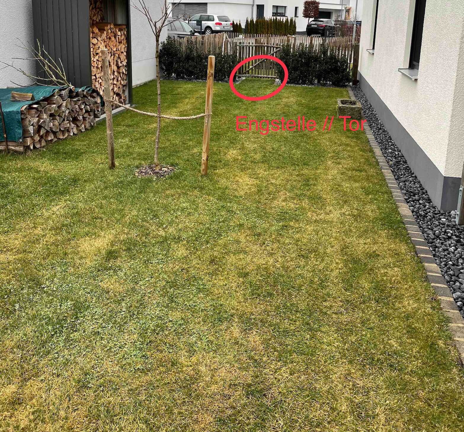

Nida35a17.12.21 12:02
Leitkabel und Begrenzungskabel so wie gezeichnet. 2 und 3 ist der Übergang so breit, das findet er alleine,
durchs 1m Tor würde er selten alleine finden ohne Leitkabel.

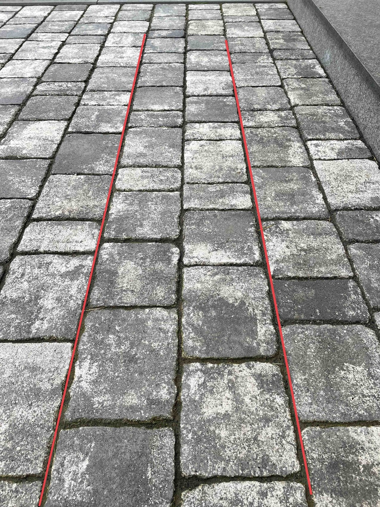

Pflaster habe ich mit Flex geschlitzt, ca 1cm tief, und das Kabel mit stumpfem Schraubendreher reingedrückt,
alternativ aufnehmen, Kabel drunter, neu verlegen

Das Pflaster ist 8cm Hoch. Erkennt er das Signal noch wenn ich es darunter lege? Ansonsten eventuell in den Fugen...
Nida35a17.12.21 13:38
Unser Pflaster ist auch 8cm hoch, die äußeren Steine in Beton, das wollte ich nicht hochnehmen weil super fest.
Natürlich habe ich nach Möglichkeit in den Fugen geflext, einfach gerade durch, unser Muster war dafür geeignet.
Ich setze nachher noch ein Bild rein.

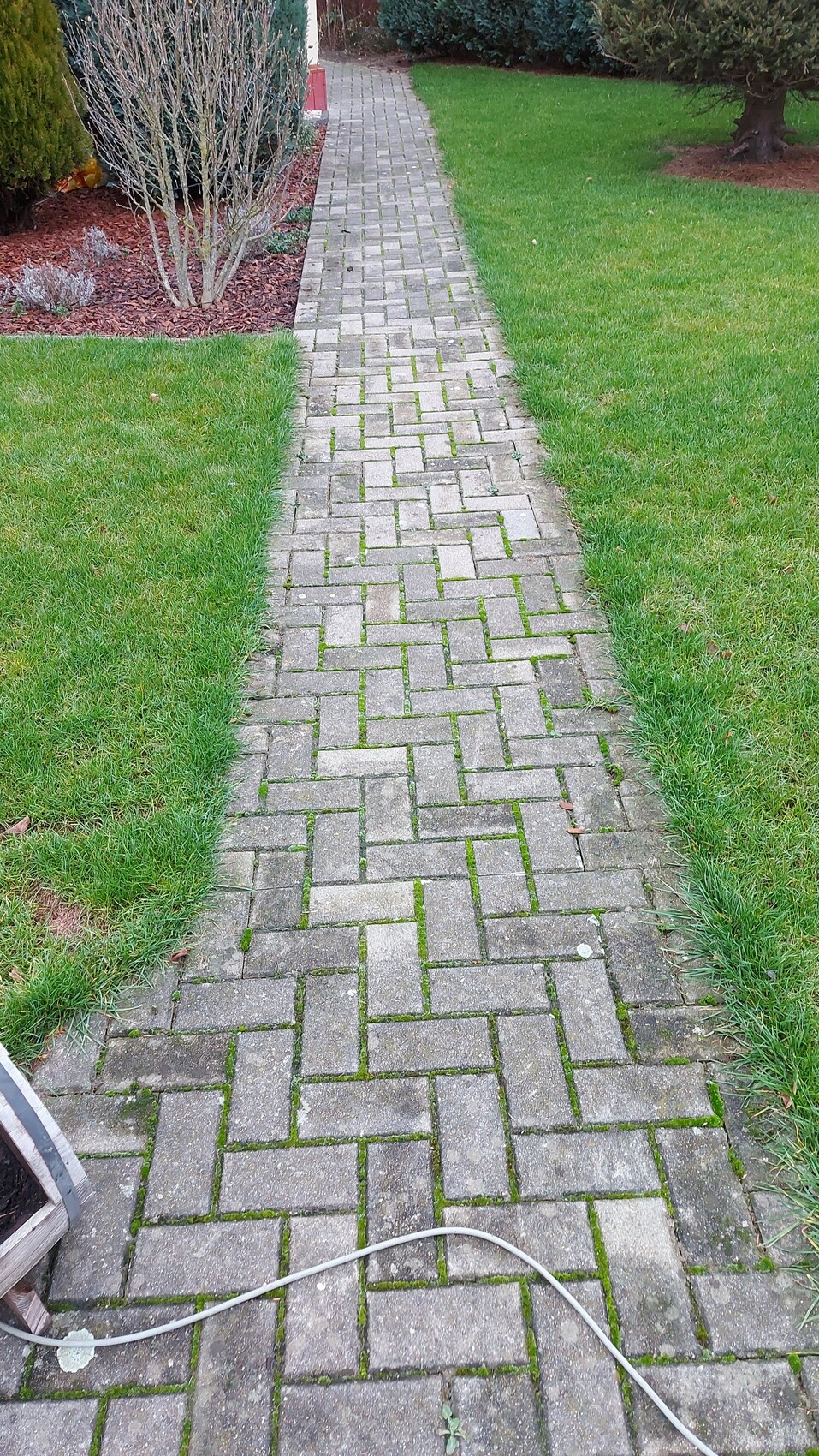

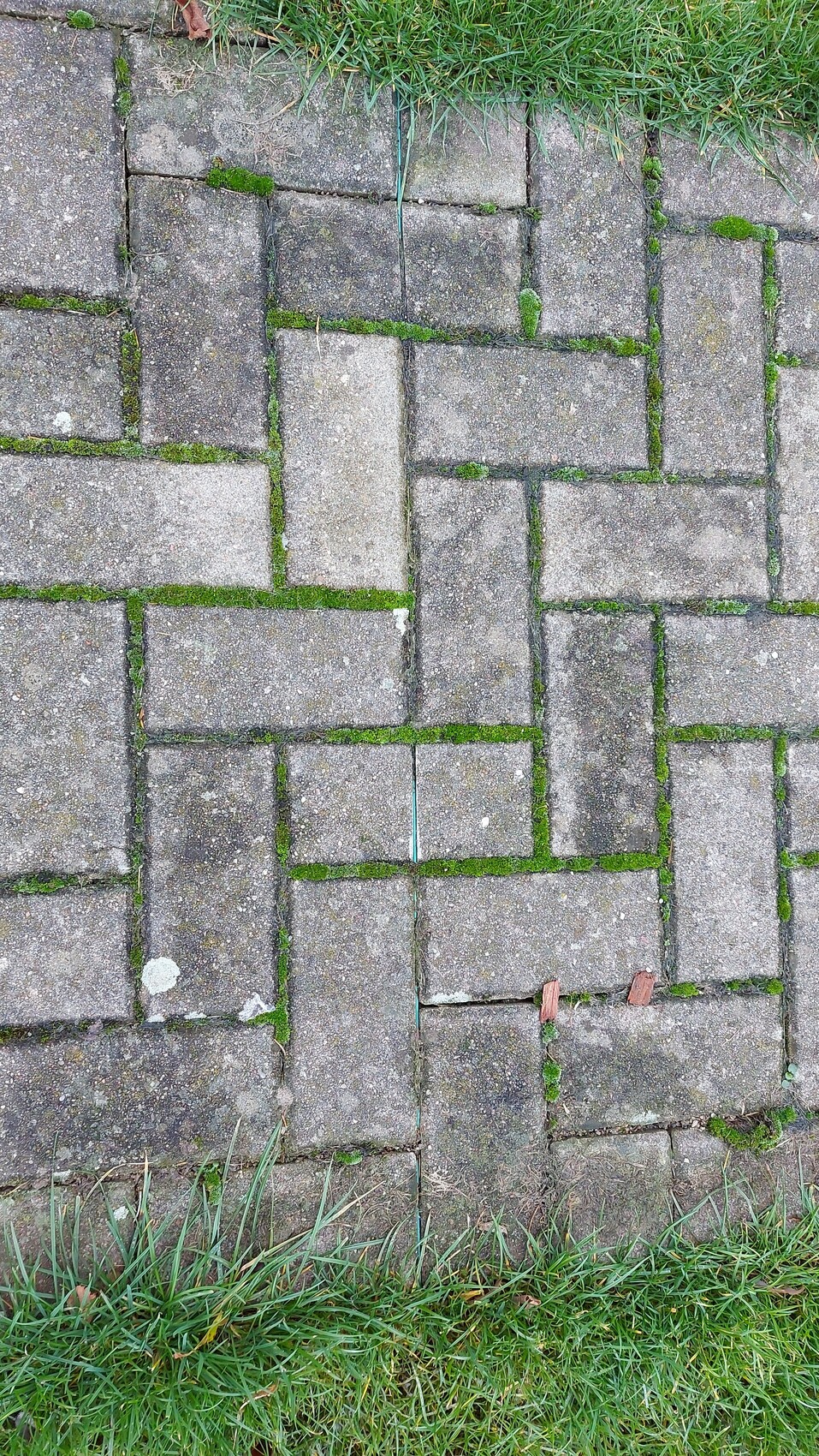

Nida35a17.12.21 14:42
ein Bild als Totale und eins direkt von der Fuge
Gepflasterter Weg aus rechteckigen Betonplatten mit Moos in den Fugen und Gras am Rand.
Gepflasterter Gartenweg aus rechteckigen Steinen, flankiert von Grasflächen und einem Mulchbeet.

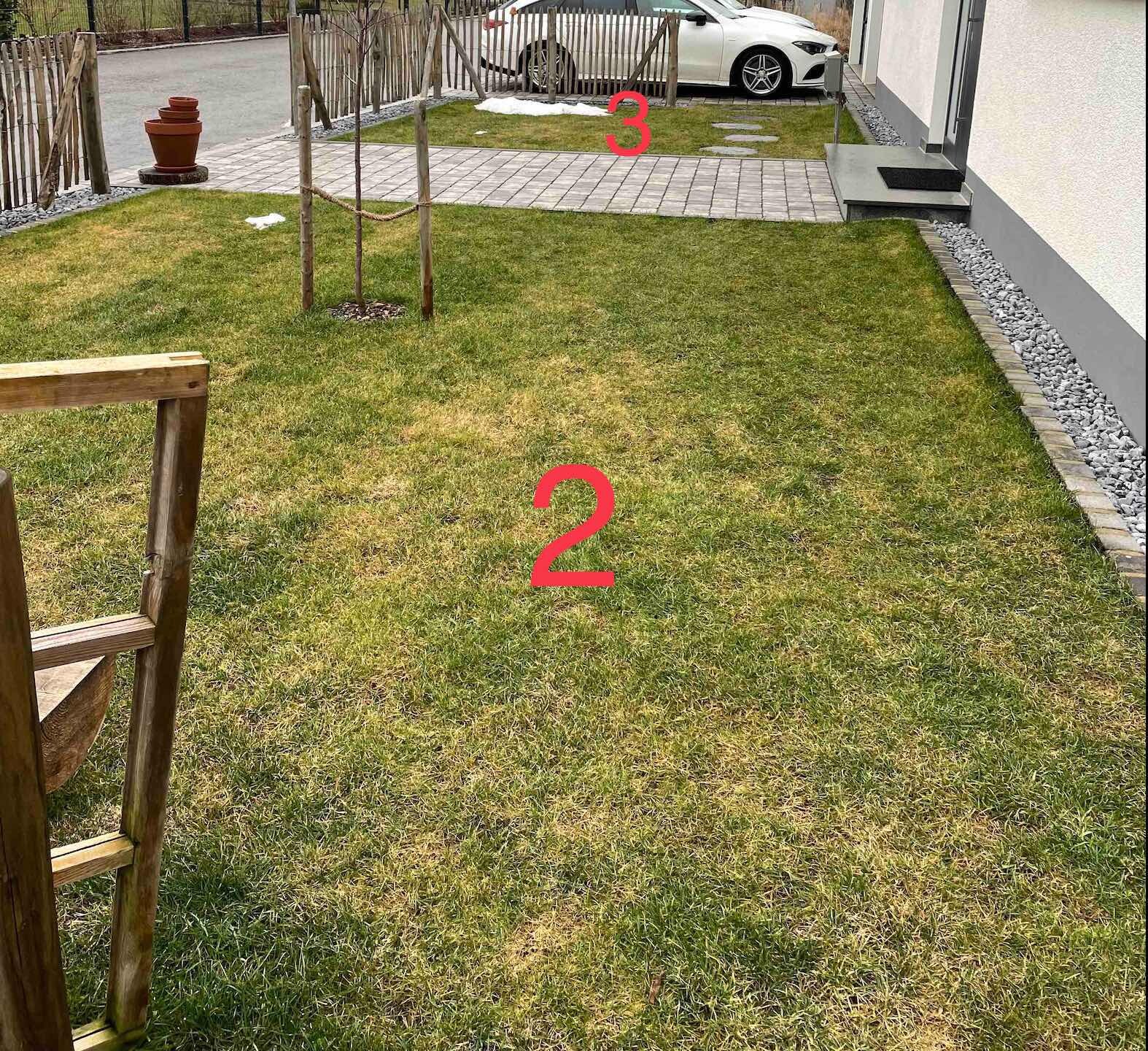

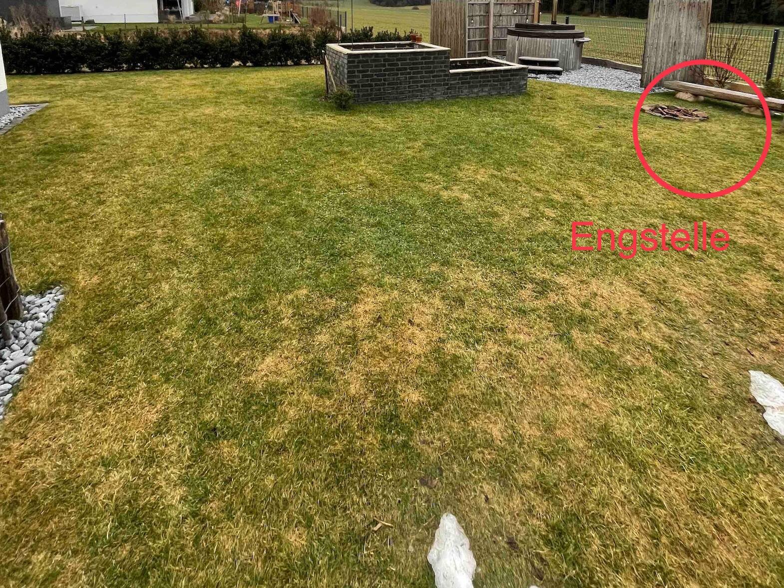

Hallo Zusammen.

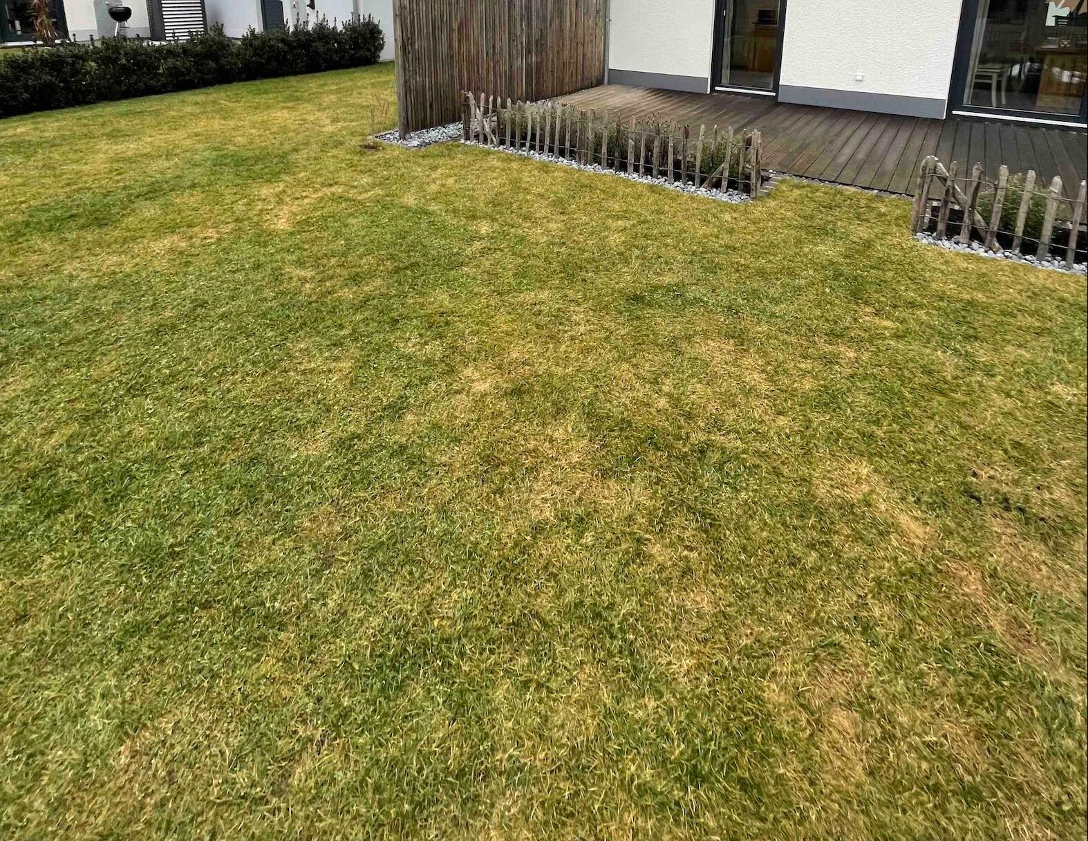

Habe nun mit der Detailplanung begonnen. Anbei findet Ihr Bilder unseres Garten samt meinen Überlegungen zur Verlegung des Begrenzungskabel.
Wollte mal gerne euere Meinung dazu hören ob das so klappt und was Ihr anders machen würdet.
Gartenplan (1. Hauptgarten; 2. Mähfläche getrennt durch Gartentor, welches nach Bedarf geöffnet wird; 3. Abgetrennte Gartenfläche)

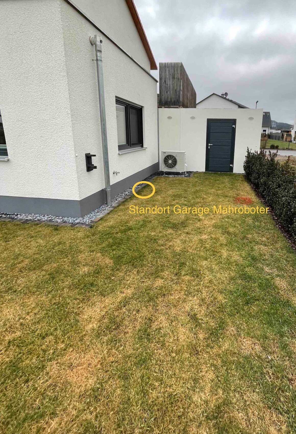

1. Standort Garage Mähroboter
2. Markierte Engstelle (Bank) könnte ich umbauen, damit der Roboter hindurchfahren kann.

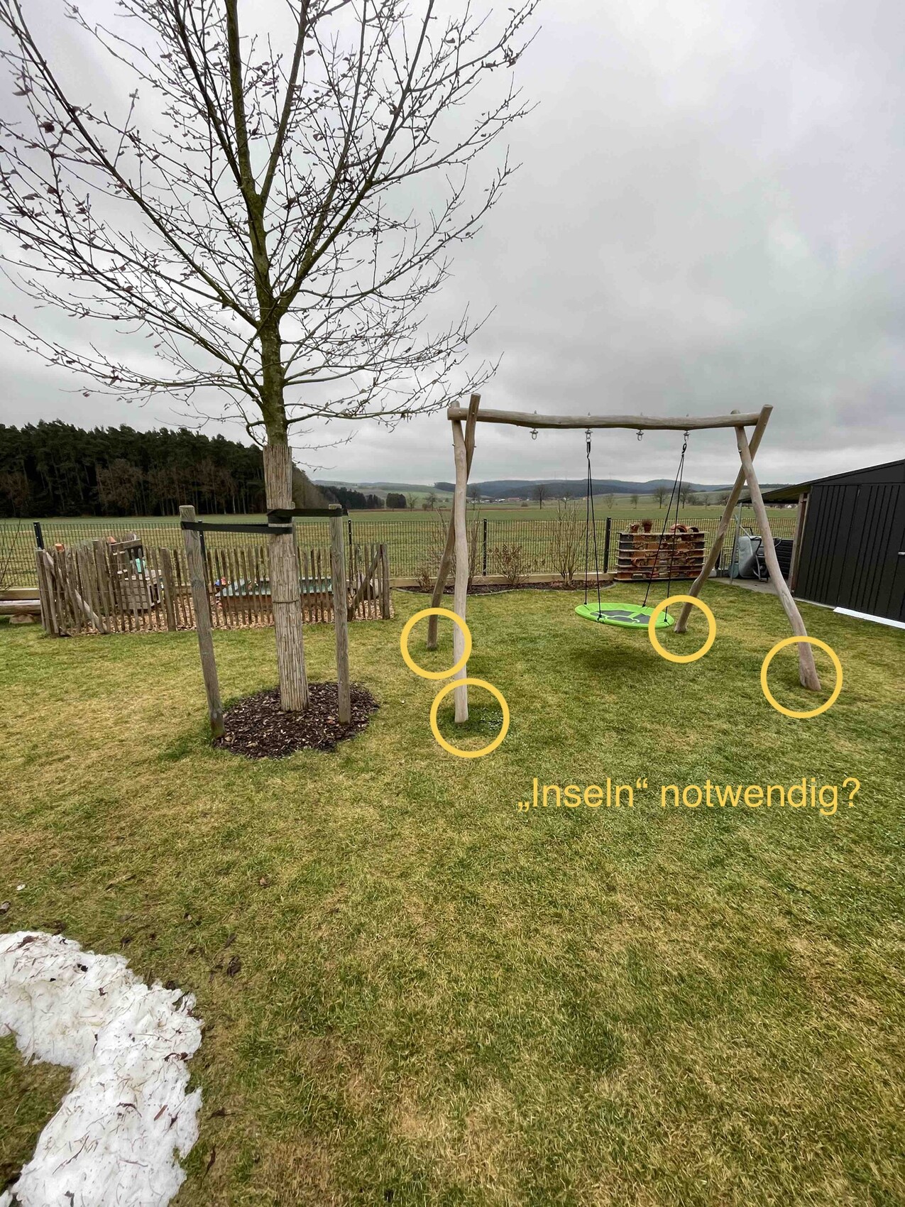

3. Muss ich für die Pfosten einzelne "Inseln" anlegen oder genügt dies für den Baum?
4. Ansicht Hauptgarten

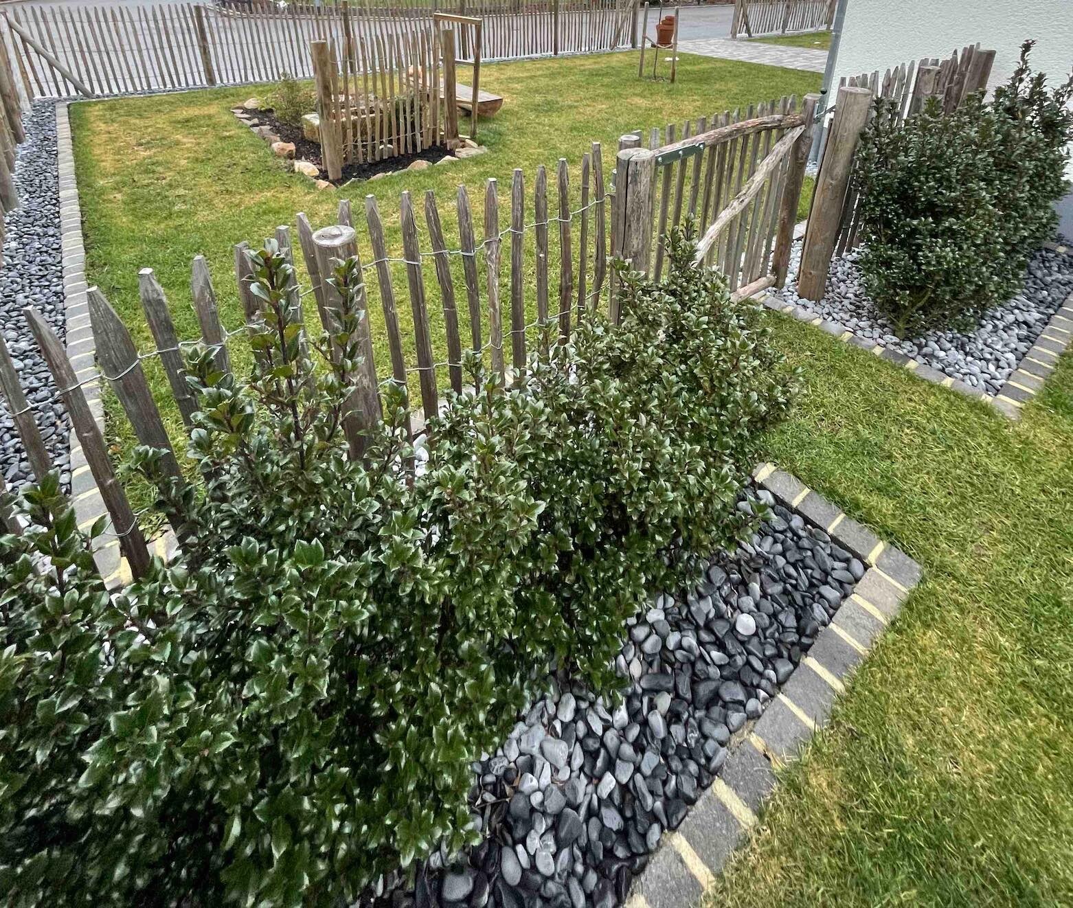

5. Engstelle (1,00 m) - Tor würde ich nach Bedarf (z.B. 1-2 x in der Woche offen stehen lassen, damit der Roboter den vorderen Bereich mäht).
6.Detailansicht Engstelle/Tor

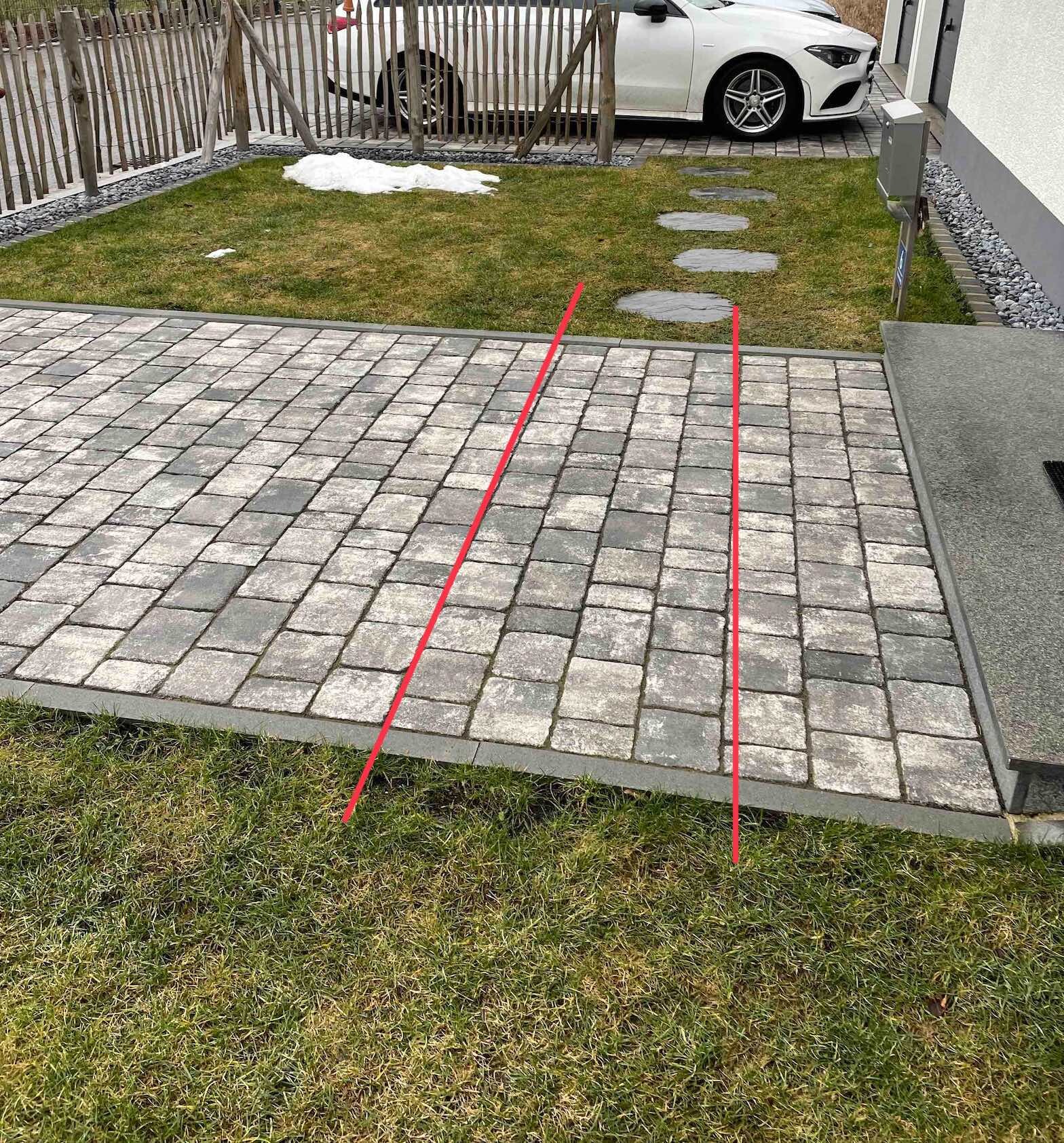

7. Mähbereich "2" und "3"
8. Übergang Mähbereich "2" und "3". Hier würde ich das Begrenzungskabel in den Fugen verlegen. Ist dieser Übergang für den Mähroboter überhaupt machbar?
9. Detailansicht Fugen. Eventuell würde ich die Fugen mit der Flex noch etwas ausarbeiten, damit das Kabel hineinpasst. Welche Breite für die Passage ist hier zu empfehlen?
So, hoffe ich konnte euch einen groben Überblick über die zu mähende Fläche geben und bin schon auf euere Meinungen/Vorschläge gespannt.
Grüße & schönes (Rest) Wochenende
Jörg
