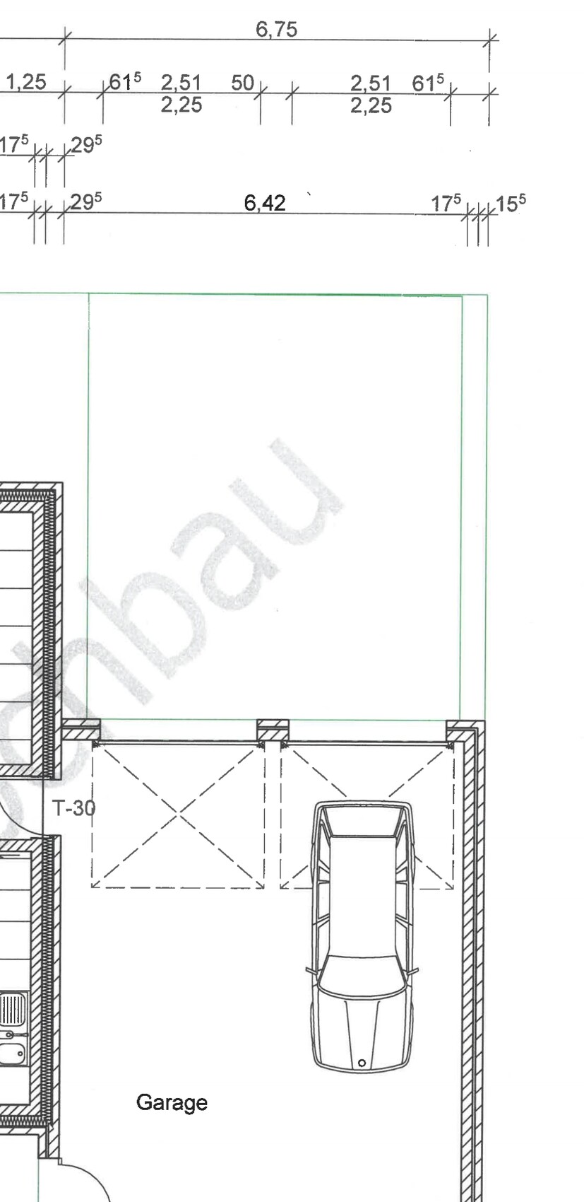

brauche einmal eure Meinungen und Erfahrungen.
Zunächst wurde unsere Garage wie auf dem Bild mit 2 Toren geplant. Während der weiteren Planungsphase haben wir uns dann allerdings doch für ein großes Tor entschieden. Dies hatte für uns zum einen einen optischen Aspekt und zum anderen haben wir überlegt, dass wenn mal Reparaturen am Auto oder ähnliches durchgeführt werden müssen oder man ein anderes großes Fahrzeug mal unterstellen muss, mittig in die Garage fahren kann und keinen störenden Pfosten in der Mitte hat.
Unser Bauleider hat nun aber zu Bedenken gegeben, dass bei einem Tor in der Breite (mindestens 5.50 Meter) nach einigen Jahren die Lamellen "durchhängen" könnten und der Verschleiß der Schienen, in denen das Tor entlang läuft, wesentlich höher wäre aufgrund Größe und Gewicht des Tores.
Wir sind daher hin und hergerissen. Was für Erfahrungen habt ihr mit breiten Toren? Es wir ein Hörmann Tor. Was habt ihr verbaut? Welche vor und Nachteile habt ihr festgestellt? Was sind die Vorteile von 2 Einzeltoren und andersherum was spricht dagegen? Habt ihr technische Probleme mit einem Tor von einer Breite von rund 6 Metern?

Diese Probleme gibt es nicht, wenn man ein Industrietor mit Verstärkungen nimmt. Kostet wenig Aufpreis!
Sonst haben 2 Tore nur den Vorteil, dass es optisch für viele gefälliger ist als ein Tor. Aber das ist ja Geschmackssache.
Aus praktischen Gründen haben wir uns für 1 Tor entschieden und ich würde es immer wieder machen!

Nachbarn haben ein entsprechend breites Sektionaltor seit ca. 7 Jahren. Da hängt nichts durch. Wir haben zwei Einzeltore und ein größeres wäre uns definitiv lieber gesesen.

Tor mit 7,5 Meter und Schnelläufer. Auch nach 9 Jahren keine Probleme.
Nimm ein Großes. Viel komfortabler.

Hey danke schon mal für eure Meinungen. Ja das bestärkt uns doch darin ein großes zu nehmen.
Niloa
Ich würde auch ein breites Tor nehmen. Wie du sagst, es sieht besser aus und man kann die komplette Garageneinfahrt ausnutzen. Das Risiko, anzuecken, ist auch kleiner
