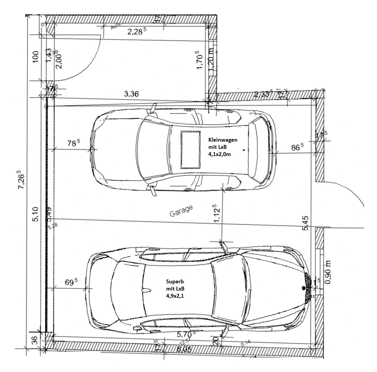

Hatte dies mal nachgezeichnet in CAD und Autos eingefügt, wenn man gut parkt (ja sehr perfekt hier) kommt man zwischen den Autos mittig auch gut durch. 1x Kleinwagen und 1x Superb als Beispiel, in der Kombination wird es auch immer bleiben (fahre aktuell SUV und kein Combi). Meistens wird ein Auto ohnehin draußen stehen. Das ist so gesehen worst case durchkalkulieren.
Zwei große Autos sind ohnehin nie angedacht, sollten wir im Lotto gewinnen und zwei große Autos besitzen, würden wir auch gleich ein neues Haus bauen wo die Gegebenheiten eine größere Garage zulassen 😀
dann bist du auch der, der bei uns die bunten Streifen ins Parkhaus macht,
übt schon mal Einparken und Ausparken mit eingeklappten Spiegeln.
Aber macht es, es sind eure Autos und Garage.
Schwieva hatte es auch so, und kein unbeschädigtes Blechteil mehr an seinem zweijährigen Auto
Und jetzt zeichne mal die Autos so ein, wie in Wirklichkeit geparkt wird. Alles andere ist doch nur Selbsttäuschung.
Wieso ist da jetzt rechts ne Türe?
Auf der erst Skizze steht BRH90.
Beschreib mal, wie du in die Garage kommst. Durchs Haus (rechts), durch den Geräteraum (oben links) oder doch durch das geöffnete Garagentor? 🙄
Und wenn die Familie dann mit dem SUV/Kombi nach Hause kommt, muss mindestens der/die Beifahrer/rin schon vor der Garage aussteigen. Umgekehrt das Selbe bei Abfahrt.
