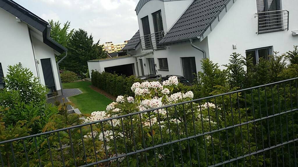

11.05.18 19:09
Hier wurde die Garage an das Haus angebaut mit Begrünung...
Weiße moderne Wohnhäuser mit Garten, Zaun, Balkon und gepflegten Grünflächen
garagebegrünung
