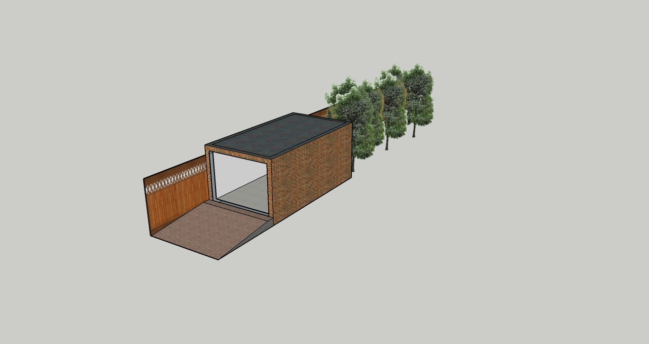

Ich habe mich hier neu angemeldet, weil ich Hilfe bei der Planung und Umsetzung einer Garagenverlängerung bzw. Anbau eines Carports benötige. Ich hoffe, dass ich das richtige Unterforum gewählt habe.
Zu meiner Vorgeschichte: Wir haben uns vor 2 Jahren ein freistehendes Einfamilienhaus gekauft. Auf dem Grundstück steht eine Fertiggarage, die an die Gartengrenze des Nachbars A grenzt. Auf einer anderen Seite steht zum Nachbarn B angrenzend ein Carport. Beides ist über eine private Zufahrt erreicht. Meine Frau stellt ihr Auto unter das Carport, ich meins in die Garage. Bis dahin ist/war auch alles gut. Nun habe ich mir spontan (da ein sehr gutes Angebot) ein Motorboot gekauft, welches auf einem Trailer steht. Ich habe zunächst einen Stellplatz 15km vom Wohnort entfernt gemietet. Da wir hinter der Garage einfach nur einen wuchernden Djungel haben und ich sowohl den Platz gerne nutzen als auch das Boot am Haus abstellen möchte, wollte ich die Garage entweder verlängern oder dahinter noch ein Carport bauen. Neben die Garage oder an einem anderen Platz kann ich leider keinen Stellplatz einrichten.
Mein Vorhaben: Der Bootstrailer ist 6 m lang, die Autogarage ist ca. 5,60m. Meine erste Idee war die Hinterwand der Garage zu entfernten und z.B. mit Kalksandsteinen Steinen die Garage zu verlängern. Diese Idee habe ich eigentlich schon aufgegeben, da sowas ohne Architekt, Statiker, Bauamt und Einverständnis des Nachbarn (da über 9m) und wahrscheinlich selbst zu bauen gar nicht oder schwer zu realisieren ist.
Meine neue Idee ist es an der Hinterwand der Garage ein zweites Sektionaltor einzubauen. Hinter der Garage dann ein Carport zu bauen. So könnte ich durch die Garage den Trailer unter das Carport schieben.
Zur Verdeutlichung habe ich hier einpaar Skizzen erstellt:
aktueller Stand: hinter dem Zaun grenzt der Garten des Nachbarn

So nun zu meinen Fragen:
Ist es möglich die Hinterwand der Garage zu entfernten und ein zweites Tor einzubauen oder wird das zu instabil? Brauche ich für die Änderung auch eine Genehmigung durch das Bauamt?
Ich werde für das Carport wahrscheinlich auch eine Baugenehmigung brauchen. Aber kein (schriftliches/offizielles) Einverständnis des Nachbarn, oder? Ich denke, dass sich die Maximallänge von 9m auf eine "zusammenhängende" Garage bezieht? Wenn ich ein Fertigcarport zum Selbstaufbauen kaufen würde, brauche ich ja keinen Architekten/Statiker, oder?

alphawave schrieb:
Muss ich denn diese Abstellfläche dann auch genehmigen lassen oder irgendwo "melden"?
Wenn es einen Bebauungsplan gibt, könnte es sein, dass dieser Baugrenzen festlegt und Stellplätze nur innerhalb der überbaubaren Flächen zulässt. Wenn es keinen gibt, hast Du mit dem Bauamt zwar nichts mehr zu tun, aber je nach dem wie euer Abwasser berechnet wird, musst Du der Gemeinde im Falle der Verwendung von Pflastersteinen die Veränderung der versiegelten Flächen mitteilen.
