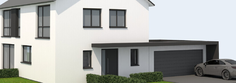

wir planen ein Einfamilienhaus mit einer Großraumgarage, allerdings werde ich die Garage und Vorbau in Eigenleistung bauen. Zu der Garage habe ich bis jetzt einige Beispiele gesehen und ich denke es wird alles funktionieren. Nur der Vorbau der über die gesamte Breite der Garage zum Eingang des Hauses führen soll, weiß ich leider nicht wie die Konstruktion sein sollte (Holzgerüst und außen Verblendung aus Aluminium oder komplett aus Aluminium???).
Ich würde mich freuen, wenn Ihr ein Paar Tipps mir geben könnt.
Gruß, Sportsterbau.

Ist der Vorbau freihängend geplant oder eingebunden in die Dachkonstruktion
Wenn es freistehend/freihängend geplant ist wird Aluminium die bessere und Langlebigere Ausführung sein,
Da dass Holz auch wenn es nicht der Direkten Witterung doch alle paar Jahre bearbeitet bzw.Behandelt werden muss

Vielen Dank für die Rückmeldung. Die Konstruktion wird freihängend ausgeführt, kommt evtl. eine Säule neben dem Eingang. Hast du Idee oder einen Link, wie die Konstruktion aussehen soll, im Internet finde ich nichts. Ich habe mir so vorgestellt, dass an die Wand ein aus Aluminium U Profil über die gesamte Länge angeschraubt wird und alle ca.80cm eine Verstärkung in die Breite gesetzt wird, danach alles verkleiden.
Wäre natürlich besser wenn ich Paar Beispiele dazu hätte, falls jemand so etwas schon mal selbst gemacht hat, kann mir nicht vorstellen, dass alle es fertig kaufen.
