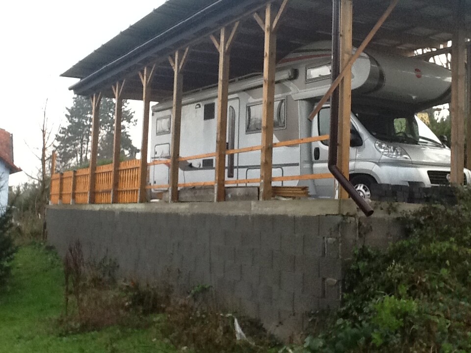

Ich habe das gleiche Glück, allerdings wollte ich ein Carport für's Womo.
Ich habe die Frostschutzgräben 16m lang 5m breit gezogen und die Wände mit Hohlblocksteinen hochgezogen. Darauf steht ein 60qm 3,30m hohes Carport. (Das ich im Internet in Ostfriesland gekauft habe) und darauf habe ich eine 10kw Photovoltaikanlage montiert. Die Wand mit der Aufschüttung kostete mich grob 5000,-
Das Carport komplett mit Dach und Seitenwänden 2800,-
Im Urlaub geht's dann weiter mit Verputzen. und Pflastern wenn der Boden sich endgültig gesetzt hat, da ich keine Betonplatte darauf habe.
