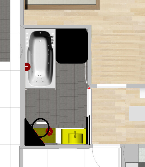

Ich sehe immer noch kein WC im Hauptbad?? Last die Wanne,planoben eine Große ebenerdige Dusche mit 100cm Glaswand dann großes doppelwaschtisch und dann auf jeden Fall ein WC. Schaut mal nach fugenlosen Alternativen!

Grundriss eines Bads von oben: Badewanne links, gelbes Waschbecken unten, graue Fliesen, Tür rechts.
Mit Schiebetür ins Bad (sofern das keine tragende Wand ist), WC, Wanne und Dusche. Das Waschbecken kann man noch über Ecke rücken, dann verbleibt mehr Abstand zum WC. Anstatt Wanne und Dusche würde auch eine große Eckwanne funktionieren

Scout schrieb:
Mit Schiebetür ins Bad (sofern das keine tragende Wand ist), WC, Wanne und dusche. Das Waschbecken kann man noch über Ecke rücken, dann verbleibt mehr Abstand zum WC. Anstatt Wanne und Dusche würde auch eine große Eckwanne funktionieren
Wem so was gefällt,der Raum wird nicht größer und es ist alle eng und gedrückt. Einfach auf die Wanne verzichten und großen freundlichen Duschbereich gestalten. Mal sich fragen wie oft man in den letzten drei Monaten die Wanne genutzt hat dann mal fragen ob sie wirklich benötigt wird. Nur weil man es irgendwie auch über Eck quetschen kann heißt es ja nicht das es auch schön und sinnvoll ist.
Bei 5m2 muss man halt abstriche machen.
Saludos
Scout
21.04.20 11:27
Prinzipiell gebe ich dir Recht. Aber hier war von Kindern (ein und drei Jahre) die Rede. Wenn, dann ist hier eine Badewanne sicherlich sehr sinnvoll.
