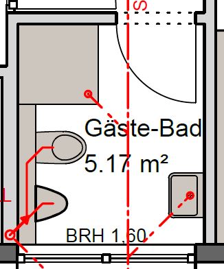

wir sind gerade in der Planung für unser Haus. Um mehr Platz für unsere Garderobe zu bekommen, musste der Raum für die Gäste Dusche etwas leiden und wir liegen jetzt bei knapp über 5qm. Eigentlich ausreichend, aber irgendwie hab ich mir in den Kopf gesetzt ins Bad ein Urinal einzubauen. Gleichzeitig finde ich aber Walk In Duschen extrem gut. Und nach aktuellem Grundriss und Einhaltung der Mindestabstandsflächen müsste ich auf eines von beiden verzichten.
Jetzt bin ich kein Experte, deshalb die Frage an Euch. Gibts vielleicht doch einen cleveren Weg um bei unserem Gästebad ein Urinal UND eine Walk-In Dusche zu integrieren? Wäre klasse, wenn ihr mir da weiterhelfen könntet!!!
Ach ja, auf dem Plan steht es nicht darauf, aber das Bad hat ein Breite von 2,09m und eine Tiefe von 2,47m.

Was lässt denn der Rest des Erdgeschosses so zu?
Auch wenn ich Pissoirs lieben würde, sehe ich hier ein Duell zwischen Pissoir und Garderobe, welches letzteres bei mir gewinnen würde.
Aber ich bin ehrlich: ein Pissoir ist etwas, was man in einem Einfamilienhaus nicht braucht!
Edit: die WalkIn-Dusche lasse ich mal ganz außen vor, weil diese eh nicht reinpasst - mM nach mind. 140 lang! Gggf mit Glasausführung, wenn die Toilette ggü des Waschbeckens ist.
Dann aber wird auch die Toilette nass.
Kann das Fenster noch woanders hin oder eine andere Form annehmen?
Gesamtgrundriss wäre sinnvoll.

danke für die schnellen Antworten.
@kbt09: Fenster ist noch variabel in Form und Position
@ypg: gibts da nicht auch walk in Duschen mit seitlichem Eingang?
Das hochladen der Grundrisse möchte ich morgen noch mal kurz mit meinem Architekten abklären. Sind ja seine Ideen.
Definiere WalkIn-Dusche.
Für mich ist eine WalkIn-Dusche solche, wo ich keine Tür brauche. Mit seitlichem Eingang muss der Duschbereich also länger sein, damit seitlich nichts rausspritzt. Das seh ich hier nicht.

Also eine Walk In ohne Tür geht eigentlich erst ab einer Tiefe von 120 -140 cm. Ansonsten spritzt das Wasser raus. Ich persönlich würde auch immer eine Wanne mit Tür favorisieren.
