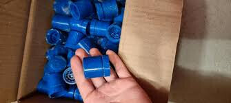

Die Teile sehen ungefähr so aus wie auf diesem Bild. Leider gibt es hinter dem Bild nur ein "Die Kleinanzeige gibt es nicht mehr" und das Bild in größer gibt es auch nicht.
Hand hält blaue Kunststoff-Verbindungsstücke für Rohre in einer Kartonschachtel.

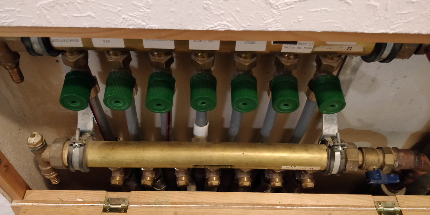

Drunter sitzt ein Thermostatventil mit M30x1,5 Gewinde wie bei einem normalen Heizkörper, nur eben am Heizkreisverteiler für die Fußbodenheizung. Ich kann aber keinen normalen Heizungsthermostatkopf nehmen, weil der ja abhängig von der Temperatur (im Wandkasten in dem die Regler sitzen) auf oder zu machen würde. Stattdessen brauche ich einen Thermostatknopf, der statisch den Durchfluss regelt.
Ich will halt jetzt erstmal eine einfache, pragmatische Lösung damit ich über den Winter komme und mich dann im nächsten Jahr dem Heizsystem im Ganzen zu widmen.

So, hier noch das Foto vom Heizkreisverteiler mit den Ventilkappen.
Verteilerblock mit grünen Ventilkappen an Metallrohren einer Heizungsanlage.
heizkreisverteiler
