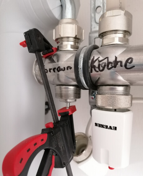

ich würde gerne den Fußbodenheizung-Kreis im Keller-Vorraum für den Winter stilllegen, d.h. es soll kein Wasser mehr durchfließen. Auf Dauer ist die Lösung per "Schraubzwinge" eher unschön 😉 , d.h. ich bräuchte irgendeinen "Deckel", den man so aufschrauben kann, dass der Stift dauerhaft reingedrückt wird. Oder wie würde man das korrekt umsetzen?
Womöglich eine relativ dämliche Frage, aber ich kommen partout nicht auf den Namen bzw. die Bezeichnung, um danach suchen zu können... 🤨 Durchmesser des Gewindes ist ca. 30mm, falls das relevant ist.

das was du suchst nennt sich Ventilkappe

Kurz zum Abschluss: Wenn ich die Stellmotoren stromlos mache bzw. abklemme wird der Kreislauf tatsächlich geschlossen. Also Ziel erreicht und gleichzeitig Strom gespart 😎
Danke für die Hilfestellung - im Nachhinein eine tatsächlich blöde Frage 🤨
