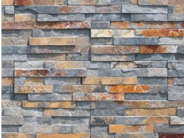

Moin Moin,
meine Freundin und ich planen grade unseren Neubau. Diese Woche gehts los und ein paar Fragen stehen noch im Raum.
Unsere Dusche soll von Innen mit Naturstein versehen werden. (Bild im Anhang)
1. Hat jemand Erfahrungen damit wie pflegeleicht/schwer das Ganze zu behandeln ist?
2. Wie kann man an so einer Wand am Besten eine Duschpaneele bzw. die Duscharmaturen einbringen? Muss man bei einer Paneelenbreite von 20cm die Breite an der Wand mit Naturstein aussparen oder gibt es andere Lösungen?
Liebe Grüße und Vielen Dank für die Hilfe schonmal.
Huetten
04.06.13 20:50
Hier nochmal ein Beispielbild der Natursteine (ohne Link, hoffe es ist jetzt Ok)
Außenwand aus unregelmäßigen Natursteinplatten in Grautönen und Braun

Seid Ihr sicher, dass Ihr sowas haben wollt? Wie wollt Ihr das denn sauber halten? Bei Fliesen oder glatten Wänden kann man mit einer "Flitsche" drüber gehen um nicht ständig zu putzen, aber in dieser Wand frisst sich der Kalk ja quasi fest .... 😕

Habt ihr noch nie die Dusche geschrubbt?
Wir haben auch reines Wasser, aber Seifenreste, Dreck und vielleicht auch Schimmel setzen sich dann in die Zwischenräume.
Viele versuchen die Fliesen so groß wie möglich zu nehmen, um keine Fugen zu haben und ihr wollt neben den vielen Fugen auch noch schöne Absätze reinhaben. Ich glaube nicht, dass das eine gute Idee ist.
Rede nochmal mit deiner Freundin darüber.

im Moment haben wir eine Dusch/Sauna Kombi. Größtenteils aus Kunststoff und mit glatten Flächen aber auch "Rillen" (Fugen).
Hier reicht es die ganze Dusche mit nem scharfen Reiniger 1x die Woche auszusprühen und abzuspühlen.
Hatte auch für die Natursteine an eine Art Imprägnierung gedacht.
Hat denn jmd. Erfahrung oder kennt das von Bekannten?
