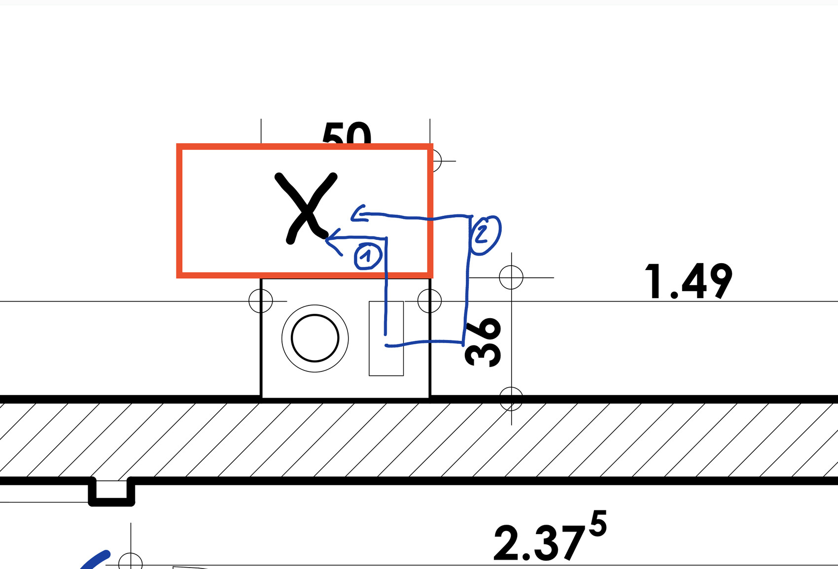

Hallo Zusammen,
in unserem neuen Haus (gerade im Rohbau) haben wir auch einen Kamin eingeplant.
Der Schornstein hat eine Frischluftzufuhr (Schiedel Absolut), die wir bei unserem "Wunschkamin" auch gerne nutzen würden.
Auch wenn der Kamin erst später kommen wird, möchten wir gerne heute schon die Frischluft an den späteren Standort in den Boden (in den Estrich) legen, das scheint ja mit Flachkanälen einigermaßen gut zu funktionieren.
Jetzt zu meinem Problem, siehe Bild:
Weg 1: wäre der direkte Weg, nur ein "Knick", aber der Anschluss müssten wir dann an die "kurze" Seite der Frischluftzufuhr anschließen. Da wüsste ich nicht ,wie das gehen soll...
Weg 2: wäre der lange Weg, 2 "Knicke" aber ich komm an die "breite" Seite, bei der ich erwarte, dass hier deutlich mehr Luft ankommt.
Erklärung zum Bild:
- roter Kasten = Kamin
- X = Mitte, da muss die Frischluft hin
- Frischluftkanal = Kurze Seite 10 cm, lange Seite 23 cm (laut Internet)
Habt Ihr eine Idee?
Was wäre Eure Lösung?
Technische Zeichnung: rotes Rechteck mit X, blaue Skizze, Bohrung, Maßangaben 50, 1.49, 2.37.
Bussibär
06.04.20 22:43
da gibt es Adapter um Zu- und Abluft untereinander zu haben.
Such mal nach
Schiedel Absolut LAS-Zuluft-Adapter Anschluss Längsseite/Stirnseite
Diesen mit einabuen lassen.
Haben wir auch so. Unten Zuluft und oben Abluft.
Wenn Du die Abstände weisst, gib die gleich den, der Deinen Kamin mauert.
Gruß
Appel2000
06.04.20 23:40
An sich genau das, was ich gesucht habe, vielen Dank!....
Problem: Schornstein steht schon, EG ist bereits fertig
Sonst noch jemand eine Idee?
