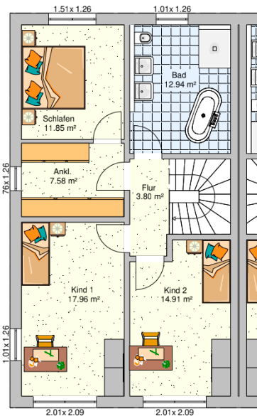

Hallo in die Runde,
hat jemand Erfahrungen mit einer freistehenden Wanne?
Es sieht auf Inspirationsbildern schön aus, und meine Frau möchte es unbedingt haben :)
Der ca. Grundriss ist im Anhang, 12qm.
Die evtl. Contra sind:
- gibt es wirklich so viele Probleme mit dem Dreck und putzen, falls auch ein ausreichender Abstand von der Wand gehalten wird?
- wie schaut es optisch in 12qm Baderaum? genauso schön oder eher unangemessen?
- wie kostenintensiver ist es gegenüber der normalen Variante? Ich verstehe, dass es eine endlose Luft nach oben gibt aber zu Orientierung: doppelt-, dreifach-, zehnfach so teuer? Unter Berücksichtigung der Verlegung von Leitungen/Röhren unter dem Estrich etc.
Vielen Dank für Eure Meinungen!
Beste Grüße
Nils
Axolotl2022
Nein.
Ungefähr so, als ob der Mensch mit 147kg Lebendgewicht meint, er passt noch in Größe M extraslim ;). Abstand zu Wänden würde ich mal einen Meter als absolutes Minimum und 25 qm fürs Bad planen.
Gar nicht so viel teurer, da Du nur eine Wanne brauchst, die auf dem Boden steht. Dafür fallen alle anderen Arbeiten in der sonst nötigen Badewannennische weg. Und den Leitungen ist es egal, ob sie an der Wanne enden oder in der Wand. Badewannenarmaturen kosten deutlich mehr.
In Eurem Bad sehe ich so gar keine freistehende Wanne...
Sorry.
musktia
Hallo, es sieht natürlich super modern und stylisch aber es nimmt natürlich bei 12qm Raum total viel Platz weg. Mit dem Platz zur Wand sollte das jedoch keine Probleme bei der Reinigung geben.
VG
SoL
VG
Welcher Platz zur Wand?
Meinst Du die 10-15cm Anstandsabstand die der Badewanne hier gegönnt wurden?
Dahinter putzen wird bei der Quetscherei schwierig.
Fummelbrett!
Fummelbrett!
Ich finde freistehende Wannen optisch sehr schön - wenn denn genug Platz ist.
Die Putzerei spricht für mich dagegen. Keiner würde sich doch mehr ein Stand-WC einbauen, weil sich dort einfach der Dreck sammelt und es mistig zu putzen ist. Wenn man nicht selbst putzt, ist es sicher anders ;)
