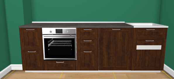

Also ich habe die Küche im Küchenplaner bereits geplant und auch die Teile schon nach Hause geschleppt.
Die Küchenseite ist 275cm breit und ich habe folgende Unterschränke geplant.
Unterschränke von links nach rechts:
40cm / 60cm (backofen/herd) 40cm / 60cm(Geschirrspüler) / 60cm(spüle)
Bei der Geschirrspüler tendiere ich zum Siemens SX76P030EU, der ja angeblich beim Einbau keine Probleme machen soll.
Bei Herd/Backofenkombi bin ich flexibel, also wenn hier jmd Empfehlungen bis 600EUR hätte, wäre ich dankbar.
Moderne Küche mit dunkelbraunen Holzschränken, Einbauofen und grün gestrichener Wand.
Es ist wahrscheinlich etwas unpraktikabel, dass die Spüle ganz außen seien wird, jedoch konnte ich dies nicht anders lösen.
Ich empfand es als wichtiger, dass neben dem Herd ausreichen Platz zum arbeiten besteht. (1m durch 40cm unterschrank 60 cm Unterschrank für Geschirrspüler

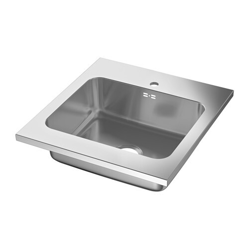

Ich habe mich für folgende Spüle entschieden:
Edelstahl-Spuelbecken mit rechteckigem Becken und flachem Rand für Küche
AMMERÅN
Einsatzspüle 1 Becken, Edelstahl
Liege ich richtig in der Annahme, dass diese ohne Arbeitsplatte direkt auf den Unterschrank kommt? Dann würde ich nämlich mit einer mit 246cm Länge auskommen.
Etwas verwundert bin ich, dass der Küchenplaner mir nur 2x METOD Bein in die Artikelliste legt, obwohl es ja insgesamt 5 Unterschränke sind. Sollte ich hier nicht auch 5x Beine benötigen?

Ja, die Spüle liegt direkt auf dem Korpus auf.
Du hast 4 Schränke, also entsprechend viele Beine. Die Spülmaschine steht allein.
Ich empfehle ein autarkes Induktionskochfeld und einen (fast) kostenlosen gebrauchten Herd / Backofen aus einer Kleinanzeige. Diesen kannst du gegen einen neuen ersetzen, wenn wieder mehr Geld zur Verfügung steht.

Man kann nur zwei Beine pro Schrank verwenden, wenn die Schränke mit der Wandschiene montiert werden. Zusätzliche Beine schaden aber auch nicht.

Je mehr Beine du hast, desto schwerer wird das einstellen der ganzen Länge.
Es ist einfacher die Schränke mit der Montageschiene an die Wand zu hängen,
die Beine dann entsprechend rauszudrehen.
Du kannst für 2 nebeneinander stehende Korpusse 6 Beine verwenden.
Also außen je 2 und mittig stehen die beiden Korpusse gemeinsam auf 2 Beinen.
Die Löcher sind so gebohrt, das du für jeden Korpuss extra Beine hast,
oder die Beine auch so stecken kannst, das 2 Korpusse sich an der Berührungsseite 2 Beine (hinten/vorne je 1) teilen.
Geht laut meinen Mann, so am einfachsten alles sauber "ins Wasser" zu bekommen. (das es gerade wird)
Je weniger Beine umso weniger zum einstellen. (nur mit Montageschiene)
nachtvogel
02.10.16 23:51
Schau in die Anleitung der Beine, dann verstehst du warum man mit weniger Beinen auskommt. Gerade Anfängern empfehle ich zwei Korpusse mit einem Bein zu verbinden, da sie dann perfekt auf der gleichen Höhe ausgerichtet sind. Die Wandschiene sowieso.
