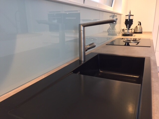

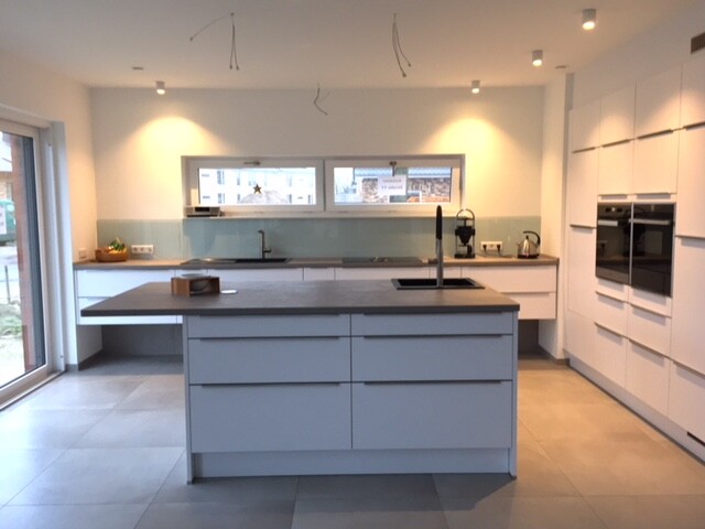

kbt09 schrieb:
Bei Glas gilt aber zu berücksichtigen, dass dort nicht so einfach Ausschnitte für Steckdosen integriert werden können, bzw. dies auf jeden Fall den Preis um einiges erhöht.
Gehen tun Steckdosen etc. auch mit Glas.
Wir sind nach einem Jahr sehr zufrieden.
Bei uns hat der Küchenbauer rund 1.100,- brutto mit Montage, versiegeln und Steckdosenanpassungen genommen; ca. 5,5 m lfd., dreiteilig.
Online geht es freilich auch günstiger.
Moderne Kueche mit eingebautem Spuelbecken, Edelstahlarmatur und Glasrueckwand.
Moderne Küche mit Insel, Spüle und integrierten Geräten.
Man sollte nur kein Milchglas nehmen, weil dahinter etwaiger Dreck durchschimmert, sondern rückseitig lackiertes Glas. Bei uns ist es hinten weiß lackiert; es schimmert aber durch das grau der Arbeitsplatte auch immer gräulich.
Wir haben dafür unter den Hänge-Unterschränken eine halbe 75 cm Fliesenhöhe an der Wand hochgezogen - ist bei uns so aber ein Sonderfall, aber optisch und praktisch beim Fegen prima.
