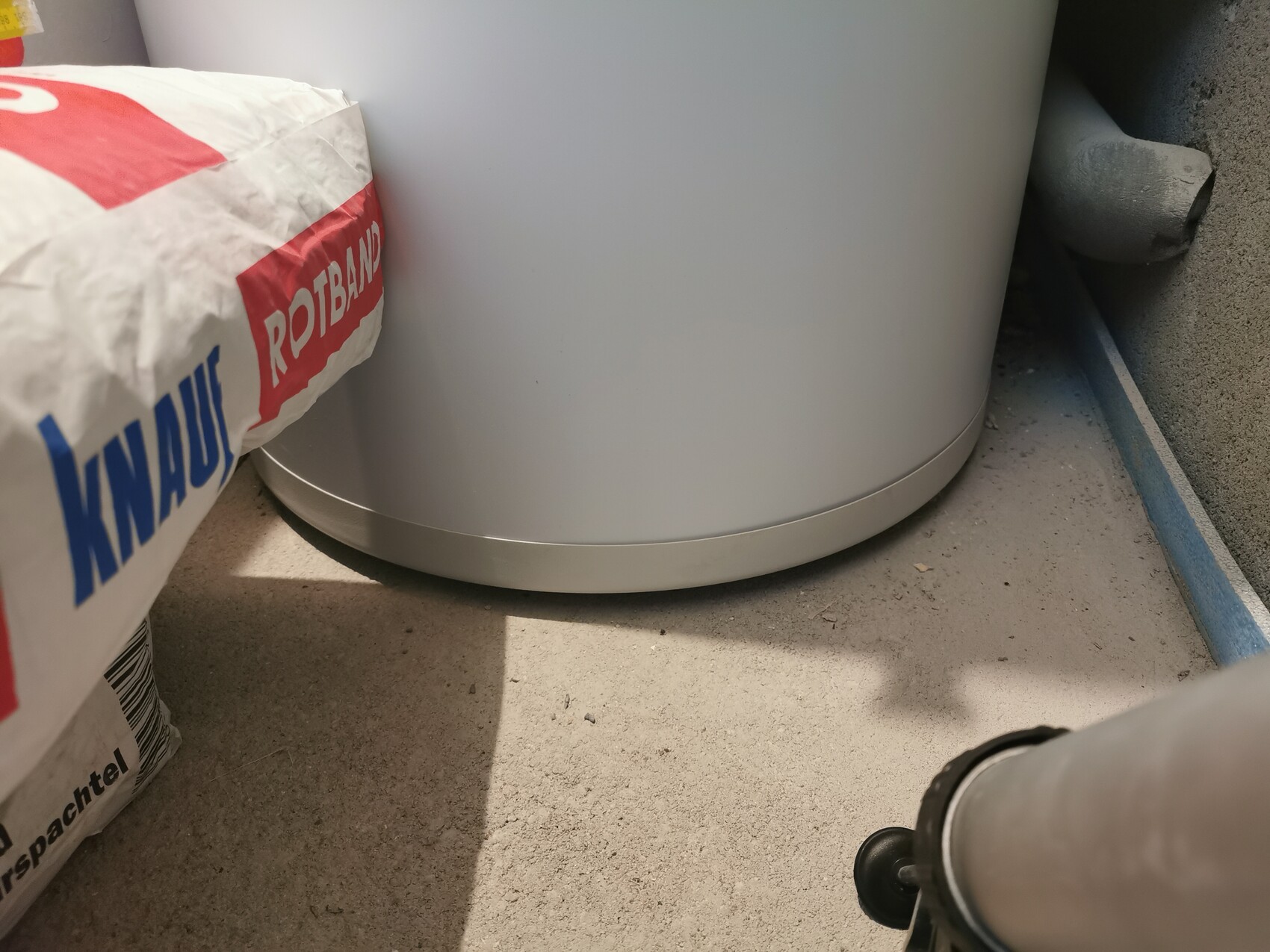

1) Es ist ein 100 Liter Wasserkessel (-Speicher) verbaut. Diesen kann ich nicht verschieben, abbauen etc. Jedoch möchte ich gerne unter diesen Fliesen, bzw. suche ich nach einer Möglichkeit, wie ich verhindern kann, dass Wasser unter diesen läuft (z.B. bei Defekt Waschmaschine).
Nun könnte man eine Silikonfuge ziehen, jedoch würde das extrem unschön aussehen, da diese bestimmt 2-3 cm hoch wäre.
Ich Suche daher nach einer Möglichkeit wie ich verhindern kann, dass dort Wasser drunter läuft.

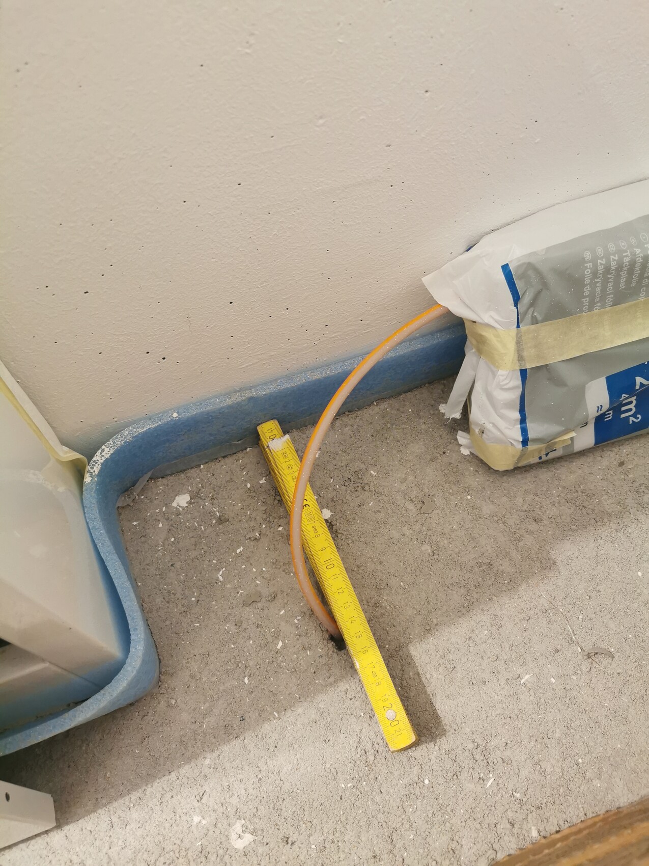

2) Ich habe ein Glasfaserkabel liegen, welches durch ein Leerrohr in der Bodenplatte gezogen wurde.
Leider kommt das Kabel ca. 15 cm von der Wand entfernt aus dem Estrich raus.
Hier suche ich nach einer Möglichkeit, das ganze schöner zu gestalten.
Es handelt sich um ein Betonestrich, drunter ist eine Fußbodenheizung verbaut.

1. Entweder abbauen und fließen oder z.b. mit einer Leiste abgrenzen. Nur eine Fuge auf dem Boden würde ich nicht empfehlen. Schon gar kein Silikon sondern eher PU. Wobei Fliesen ja nicht verhindern dass Wasser darunter läuft...
Den nicht gefliesten Bereich könntest du zusätzlich mit einer Bodenbeschichtung anpinseln.
Was ist deine konkrete Angst? Waschmaschinen haben doch alle Aquastop... mir ist noch nie eine „ausgelaufen“. Was Passiert wenn ein paar Liter Wasser auf den Boden kommen? Wir reden hier ja nicht von riesigen Mengen. Hast du ein Leckagesensor? Das wischt man auf und in ein paar Tagen ist es wieder trocken.
2. Kenne die genaue Situation nicht. Ein Glasfaserkabel benötigt wenig Platz. Problem ist der Biegeradius. Hast du Bilder von der Verlegung der Fußbodenheizung? Direkt im Wandbereich liegt normalerweise keine. Dann einfach schlitzen und gut.
Oder einfach einen Serverschrank dort hinstellen und durch den Schrankboden einführen.

Hallo vielen Dank für deine Rückmeldung. Abbauen ist leider mit 500 Euro inkl. MwSt. verbunden.
Daher suche ich nach einer kostengünstigeren, ordentlichen Lösung.
Wenn nichts anderes möglich, dann muss natürlich abgebaut werden.

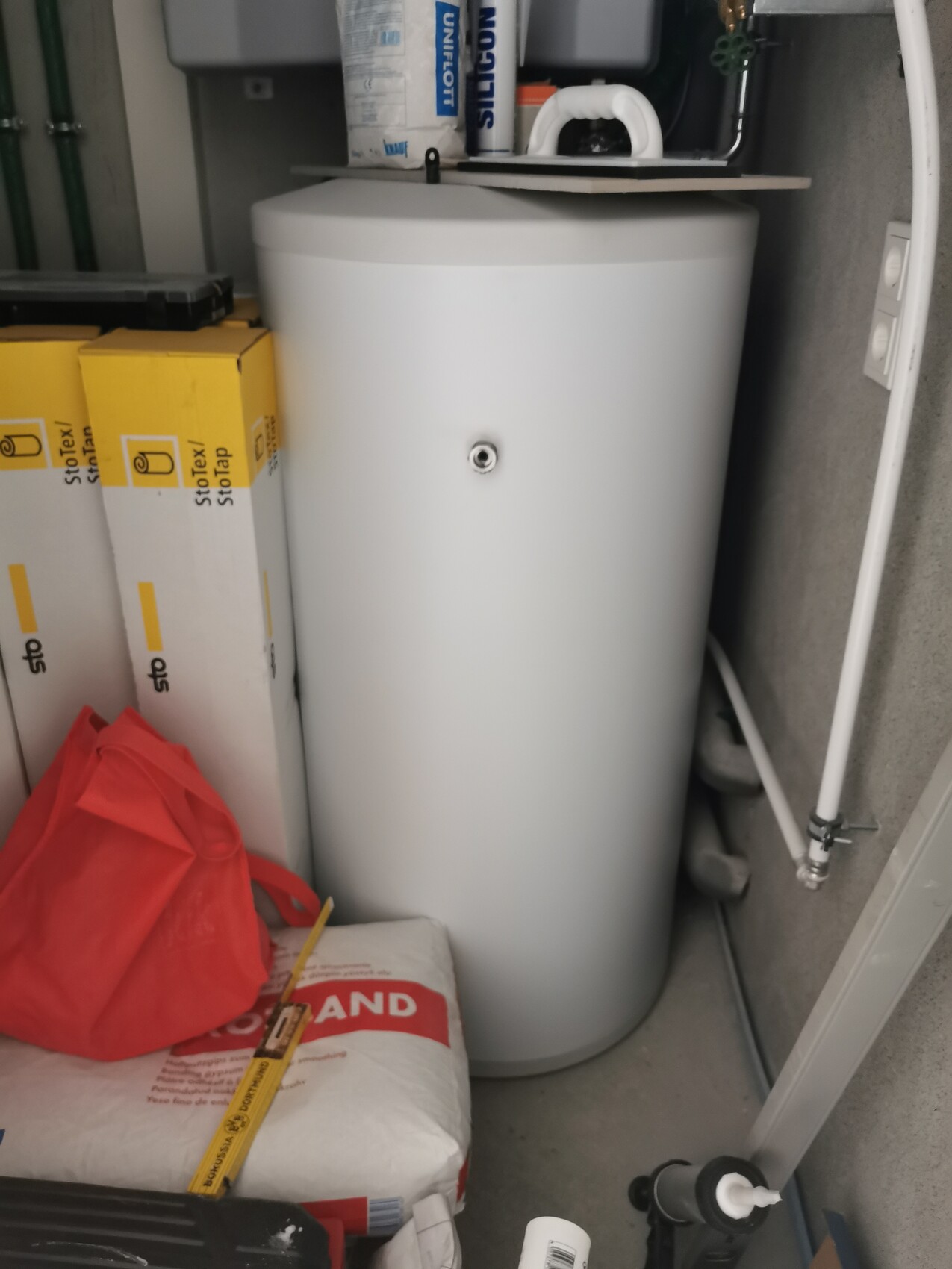

Ich habe mal ein Bild von dem Kessel gemacht. Es fehlen aktuell noch die Fliesen, sodass man dort ungefähr ein 1cm an Höhe gewinnen wird.
Da dort auch die komplette Heizungsanlage installiert ist, möchte ich gerne vermeiden, das bei einen defekt Wasser in den Estrich läuft.
So der Gedanke. PU? Meinst Du hier Montagekleber?
Zum zweiten Problem mit dem Kabel:
Ich habe leider keine Bilder die die Fußboden-Verlegung darstellen.
Einen Serverschrank möchte ich dort eigentlich nicht hinstellen.
Ich hatte erst die Idee, den Estrich zu öffnen, sodass ich das Kabel dort verlegen kann.
Nun habe ich jedoch gelesen, dass man das nicht machen sollte und suche daher nach einer anderen Lösung des Problems.

Mit PU meinte ich keinen Montagekleber sondern PU-Fugen/Dichtmasse. Deutlich elastischer und dauerhaltbarer als Silikon.
z.B. Sikaflex Tank N für deine Anwendung. Dann hast du Ruhe.
So schlimm siehts gar nicht aus. Mache etwas Füllmaterial (so ne Schaumstoffschnur) in die Fuge zwischen Boden und Kesselhülle. Entweder dann gleich PU-Fuge ziehen (würde ich machen) oder nachdem gefliest ist.
Bezüglich dem Glasfaserkabel würde ich vorsichtig schlitzen (von Hand). Wichtig ist dass beim Austrittsloch Material wegkommt. Nur so kannst du einen flachen Biegeradius realisieren.
Je nachdem was du dort für ein Belag machst kannst auch einen Teil der Höhe dort verstecken...
Würde es aber einfach im Estrich versenken mit einem dünnen Leerrohr.
