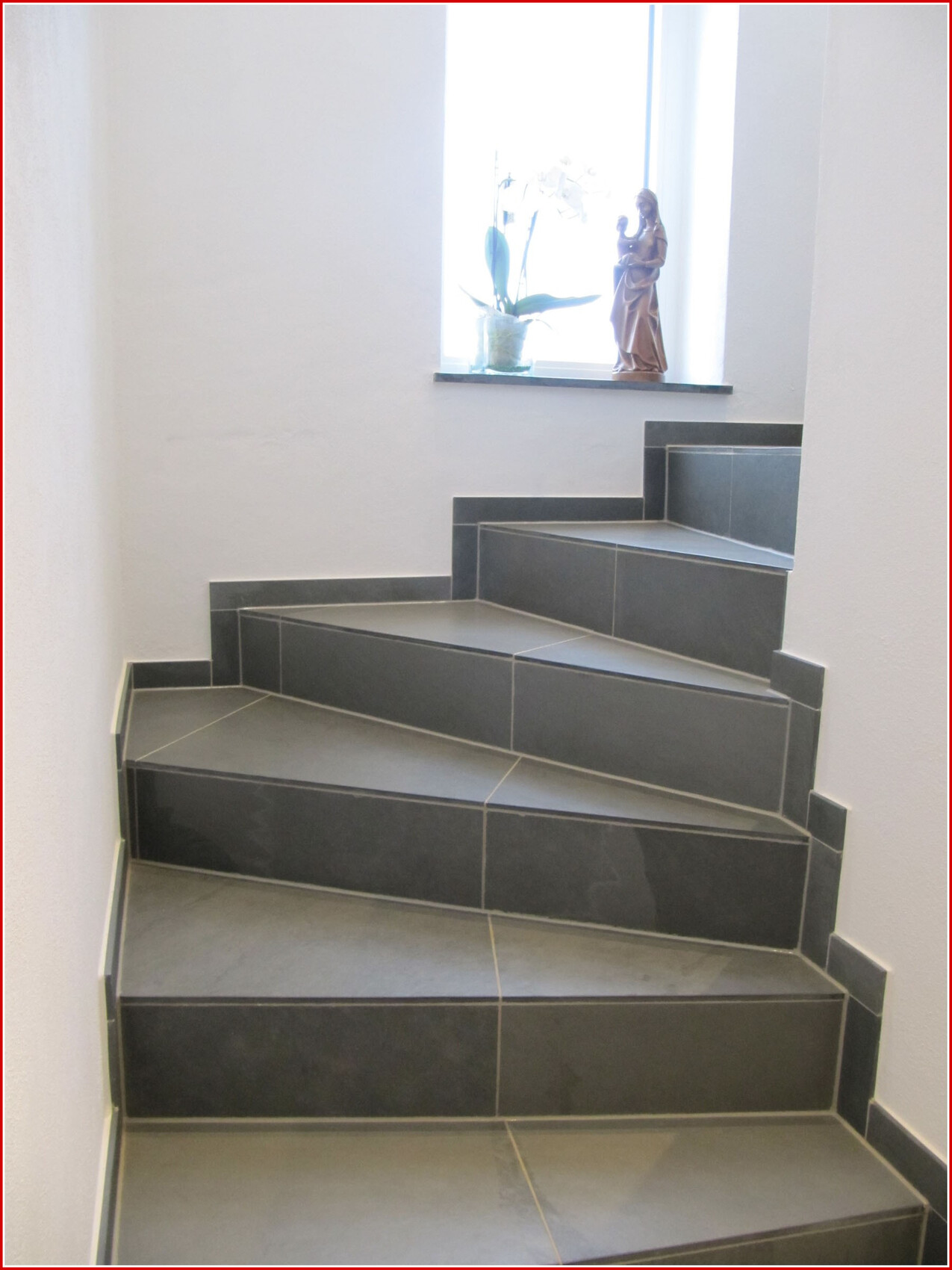

wir haben eine halbgewendelte Betontreppe Fliesen lassen. Im Vorfeld hieß es seitens des Fliesenlegers, er bräuchte 42 60x60 Fliesen dafür (15 Stufen).
Er erklärte mir man hätte dann meistens nur eine Fuge und auf den langen Treppenstufen in den Ecken (ca. Max. 140cm lang) hätte man dann eben noch eine Fuge mehr.
Da ich diese extra Fuge (bzw. die kleinen Dreiecke, die dann auch in der Ecke entstehen) unbedingt vermeiden wollte, schlug ich ihm vor, dort einfach noch mit 40x80 Fliesen zu arbeiten.
Also eine Hälfte mit 60x60, die andere Hälfte mit 40x80. Dann käme man auf 140cm. Zur Not auch 2x 40x80 nehmen, reicht dann dicke (160cm).
Er meinte dass es ging, sogar der Fliesenhändler meinte, das wäre eine gute Lösung so.
Dementsprechend wurden nur 36 60er Fliesen bestellt und 8 40x80.
Vor Ort haben wir dann auch noch mal alles besprochen. Er schien alles verstanden zu haben.
Nun komme ich auf die Baustelle und es gibt zwei Fugen auf den langen Stufen.
Er meinte, es wäre nicht anders gegangen, wobei ich das nicht nachvollziehen kann.
Gibt's hier Fliesenleger, die mir das erklären können? Mathematisch kann ich es mir jedenfalls nicht erklären.
Zwei Fliesen in den Formaten sollten locker auf eine Treppe Stufe passen.
Bin doch etwas enttäuscht. Ich frage mich wofür man sich so viele Gedanken macht, alles bespricht, entsprechend einkauft und am Ende wird's anders gemacht.

sco0ter schrieb:
Ich hätte es im Nachhinein so gemacht: immer 60 cm innen, wie es bei den geraden Stufen auch ist. Und die Fuge an der Stirnseite bündig an die oben angrenzende Fuge der Trittstufe.
Dann hättest du optisch eine durchgehende Fuge mitten im Laufweg. Das ist doch nicht schön...
sco0ter
18.10.18 21:16
Durchgehend ist doch schön. Zumindest harmonisch. Alternativ 2 Fugen, 15-60-15 cm bei einer 90 cm Stufe?

sco0ter schrieb:
Ändern kann man wohl eh nichts außer man nimmt Geld in die Hand
Reklamieren kostet Nerven, nicht Geld. Oder war das ein Schwarzflieser ?
Das geht in meine Richtung, nur eben noch ohne Berücksichtigung der in Ecken fliehenden Breiten.

chand1986
18.10.18 22:02
In welcher Welt sähe eine durchgehende Mittelfuge gut aus?
Dein zweiter Ansatz ist schon eher was.
sco0ter
18.10.18 22:18
Wie kann mittig schlecht sein? Mittig = symmetrisch = gut.
Also so fände ich das schon schön:
