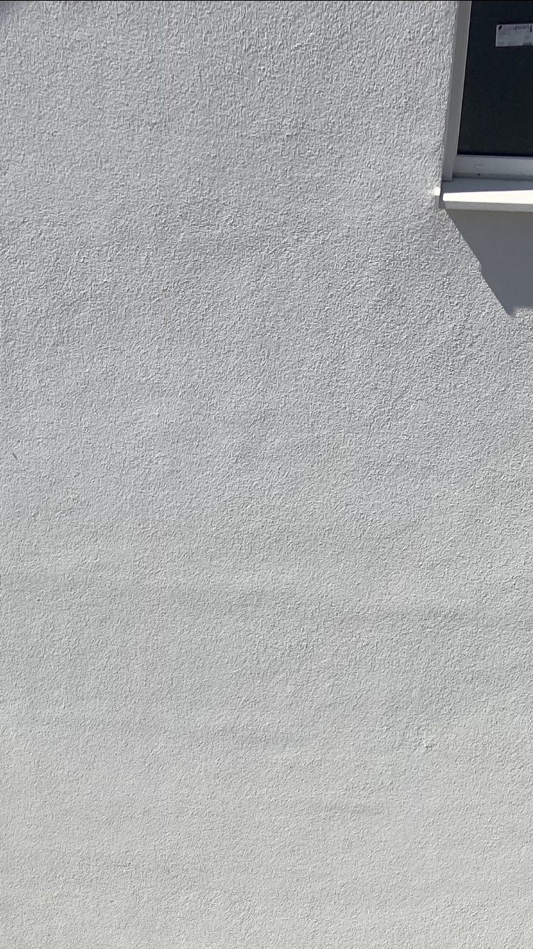

Hallo auf der Seite des Hauses sieht man bei Sonneneinstrahlung starke Unebenheiten , wovon kann das kommen, habe ich hier Anspruch auf Ausbesserungen. Mit Farbe alleine wird das ja nicht getan sein. Gruß

Die Toleranzen in dem Bereich sind ausgesprochen hoch. In aller Regel bestehen da keine Ansprüche.
Das ist das Ergebnis von dünnschichtigen Putzsystemen. Vermutlich wirst du dich damit arrangieren müssen und bei Streiflicht einfach nicht so genau hinsehen ;-)

Momentmal das ist eine Außenwand, da ist das doch absolut TOP. Du wirst bei Sonneneinstrahlung beinahe kein Haus finden, das anders/besser aussieht.
