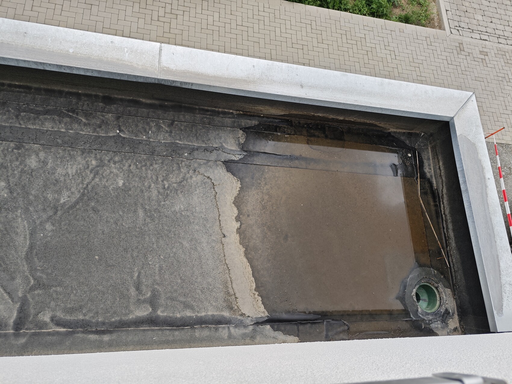

anbei ein Bild von unserem Vordach. Wasser fließt nicht ab da Abfluss Stückchen höher ist als Rest vom Dach. Da es da auch wenig Sonne gibt steht das Wasser so wie auf dem Bild mehrere Tage. Wenn es in der Zwischenzeit regnet füllt sich die Pfütze wieder und so sieht das dann eigentlich dauerhaft aus außer es Regent mal eine ganze Woche oder länger nicht.
Pfusch oder so OK? Was ist euere Meinung?
Baufirma sagt, absolut normal und zulässig.

Das Wasser muss in der Tat nicht immer restlos abfließen. Warum machst du auf das bisschen Fläche nicht einen schönen Zierkies rein, wenn du schon von oben drauf blicken kannst? Den Ablauf mit einem runden Gitter ausstellen sodass immer genügend Wasser abfließen kann.
