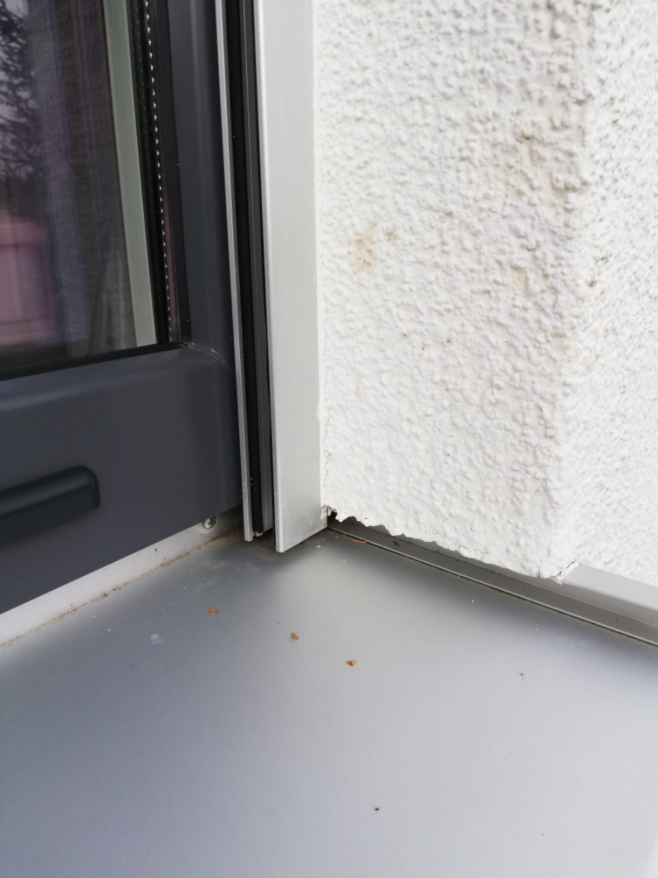

Ich habe mit einem lokalen Fensterbauer telefoniert. Er möchte von mir Bilder zugeschickt bekommen und dann entscheidet er ob er an dem Fenster etwas machen kann, bzw. kommt vorbei und schaut sich das genauer an. Scheinbar hat jeder Fertighaushersteller ein etwas anderes System zum abdichten der Fenster.
Anbei ein Bild der undichten Stelle am Küchenfenster. Auf der gegenüberliegenden Seite sieht es ähnlich aus.

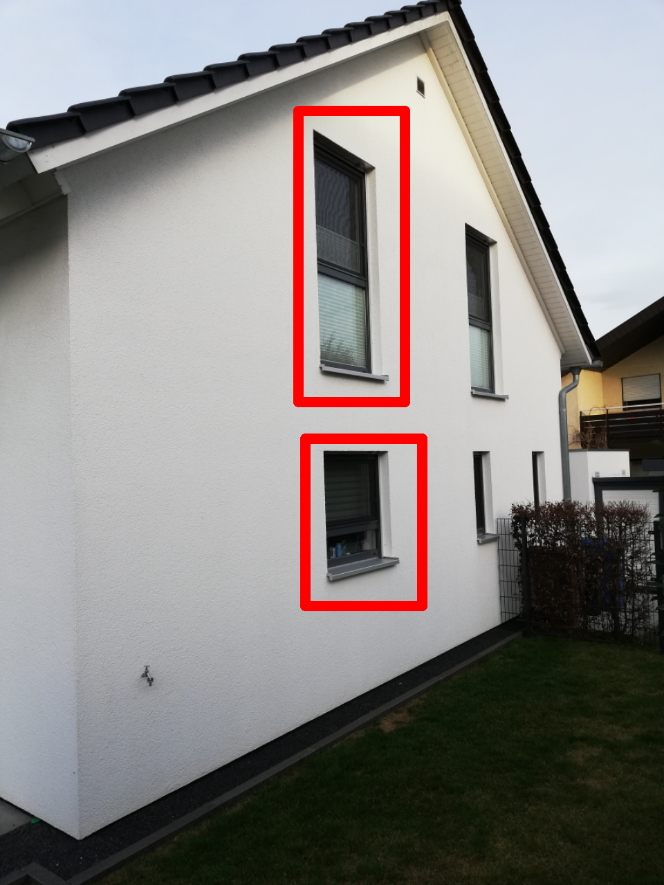

Diese Flecken sind gerade nicht so stark. Sie verändern sich aber (je nach Niederschlagsstärke und Dauer). Wenn es lange regnet sind die Flecken teilweise auch ein Euro Stück groß und auch an der Außenwand (also nicht nur in der Innenseite neben dem Fenster). Komischerweise verschwinden die Flecken auch wieder sehr schnell.
Ich habe selbst mit einem Feuchtigkeitsmessgerät (ist zwar ein güstiges mit zwei so Spitzen vorne dran) den Bereich gemessen. Hier hat es deutlich höhere Werte angezeigt wie am restlichen Haus.
Da wo ich gemessen habe musste ich ja in den Putz stupfen. Hier hat es jetzt besonders viele Flecken Hoffentlich habe ich da nichts beschädigt.
Weiße Hausfassade mit zwei Fenstern, eines im Obergeschoss und eines im Erdgeschoss.

Hier ist gerade die andere Seite. Aber wie gesagt, die Flecken verändern sich mit der Niederschlagsmenge.
Außenfensterrahmen aus Metall vor rauer weißer Wand, darunter graue Fensterbank.

Ok. Ich behaupte mal, da baut keiner ein Fenster aus!
Mein Tipp, das ist ein Fall für einen Maler/ verputzen oder den Putzhersteller. Sind die Flecken nur in den Fensterlaibungen? Evtl. Oxidiert da etwas mit dem Putz so dass er seine Wasserabweisende Fähigkeit an den Stellen verliert und dadurch feuchter ist?
