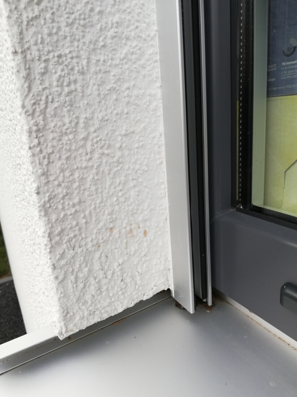

Letztes Jahr im Februar entdeckte meine Frau dann an der Außenwand im Bereich eines Fensterrahmens kleine braune Flecken. Wir dachten uns zuerst nichts dabei bis ich im Internet las, dass es Feuchtigkeit sein kann. Ich habe daraufhin unseren damaligen Bauleiter angerufen und ihm die Sache geschildert. Er kam sofort mit einem Feuchtigkeitsmesser und bestätigte die feuchten Stellen. Dazu gab er noch zu das dass Problem bekannt sei und in einer bestimmten Produktionszeit es zu Undichtigkeiten kommen kann. Wo genau die Feuchtigkeit her kommt wissen sie auch nicht. Es hat aber etwas mit der Verbindung von Fenster, Fensterbank (Aluminium) und Rollladenkasten zu tun. Inzwischen ist dieses Problem aber Konstruktionsseitig gelöst und es werden nur noch Fensterbänke aus Stein verbaut. Er gab uns noch den Tipp dem Geschäftsführer zu schreiben und ihm mit Bekanntgabe der Sachlage in der Öffentlichkeit zu drohen. Der Bauleiter hat inzwischen gekündigt! Das sagt ja auch schon alles. Aber gesagt, getan. Ein relativ nettes E-Mail geschrieben und prommt eine Antwort bekommen. Mir wurde mitgeteilt das wir ein schriftliches Angebot bekommen und sollte ich mit dem Thema in die Öffentlichkeit treten werden sie juristische Schritte einleiten und am Haus keine Reparaturen durchführen.
Dann kam der Schock mit der Post. 20000€ soll die Reparatur kosten. Dabei wird die komplette Hausseite überarbeitet. 5x neue Fensterbänke, Ausbau aller Fenster.... auch wurde gleich darauf hingewiesen das man die Reparatur danach sieht weil dann ja logischerweise an drei Hausseiten Alubänke und an einer Seite Steinbänke sind. Auch wird die Seite neu verputzt und gestrichen was man auch sieht. Zusätzlich werden keine Schäden am Garten übernommen.
Nun meine Frage: Was würdet ihr unternehmen? Rechtsschutz haben wir keinen. Bauleiter hat gemeint das ein Rechtsanwalt keine Chance hätte weil dies damals Stand der Technik war. Das hätten schon andere vor uns probiert.
Ich habe mir auch schon überlegt jede Fuge und Ecke mit Silikon abzudichten.

Wenn man ein Fenster ausbaut ,müßte sich doch der Fehler oder die Mängel feststellen lassen.
Ob es denn nun tatsächlich an der Fensterbank liegt ist doch auch nur eine Vermutung.
Wenn hier gravierende Fehler festgestellt werden ,würde sich das weitere von selbst ergeben.

Und wenns eine einfache Alubank ist kriegt man die minimalinvasiv ohne großflächige Zerstörung ausgebaut. Idealerweise besorgt man vorher einen Sack /Eimer von dem Putz, der aktuell darauf ist. Nach 8 Jahren sollte es da noch das meiste geben.
Dann kann man die Putzflache direkt nach der Reparatur wieder verschließen.

Ich habe mit einem lokalen Fensterbauer telefoniert. Er möchte von mir Bilder zugeschickt bekommen und dann entscheidet er ob er an dem Fenster etwas machen kann, bzw. kommt vorbei und schaut sich das genauer an. Scheinbar hat jeder Fertighaushersteller ein etwas anderes System zum abdichten der Fenster.
Anbei ein Bild der undichten Stelle am Küchenfenster. Auf der gegenüberliegenden Seite sieht es ähnlich aus.
Weißer, grob texturierter Außenputz neben grauem Fensterrahmen, Rostflecken unten.
Domski
17.01.19 06:59
Stützt du deine Frage ausschließlich aid diese mini Flecken und die Messung des Bau Leiters? Mir fehlt auch eine Ubersichtsaufnahme um die Lage der Stelle am Gebäude zu sehen.
Auf die Gefahr hin mich zum Horst zu machen: Ich seh nämlich hier nichts was mich beunruhigen würde. Nach 8 Jahren ist der Putz nicht mehr wie neu.
