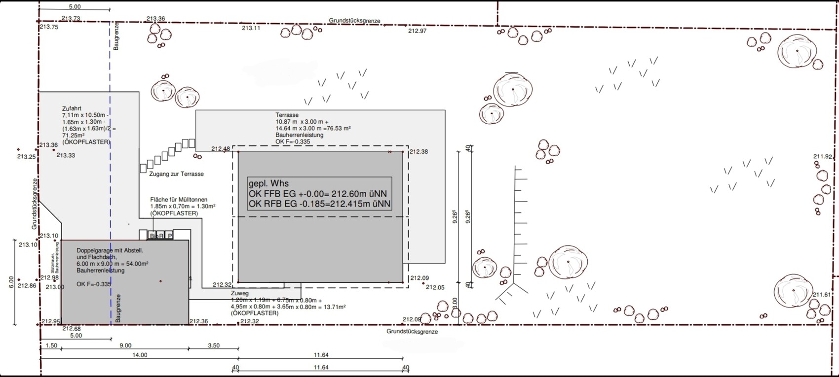

rausaufsland
11.01.23 21:05
11ant schrieb:
Schau´ Dich in anderen Threads um, wie weit anderen vermeintlich im Zieleinlauf befindlichen Häuslebauern noch hat geholfen werden können.
Dann zeige sie mal und laß´ Dich überraschen.
Ist die Bilanz von Stahlgaragen wirklich so niederschmetternd, oder stellst Du es bewusst etwas übertrieben dar?
Anbei der Plan. Beste Grüße!
Lageplan des Grundstücks mit Gebäude, Terrasse, Zufahrt, Bepflanzung und Grenzlinien.

WilderSueden
12.01.23 08:58
Vielleicht zeichnest du noch die geplante Innenaufteilung und Torposition der Garage maßstabsgetreu ein.
Ich bin mal skeptisch, wie ihr mit dem zweiten Auto bei der Pflasterfläche und den Mülltonnen reinkommt und bequem ein/aussteigen könnt. Das sieht mir recht knapp bemessen aus. Auf die Straße geht es Mitte-Links, oder?
