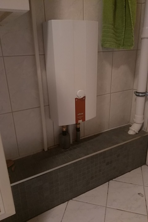

Wenn du bisher im Bad riesige Geräte zur Wasser-Erwärmung hast, dann sind das vermutlich eher Boiler. Die ziehen wenig Leistung und halten Wasser warm, wenn nach einer heißen Wanne aber alles verbraucht ist, dauert es u. U. paar Stunden bis Nachschub da ist.
Ein Durchlauferhitzer ist äußerst kompakt (eher wie ein Schuhkarton). Da er Wasser im Fluss erhöht benötigt er viel mehr Leistung. Da diese dann recht plötzlich benötigt wird, bedarf ab einer gewissen Leistungsstufe i. d. R. eine Genehmigung vom Netzbetreiber für den Abschluss.
Ich selber habe derzeit noch DLH werde aber nach Umstellung von Fernwärme mit Direktanschluss auf eine Kompaktstation auf zentrale Warmwassererzeugung über Fernwärme umstellen. Falls du dich für einen Durchlauferhitzer entscheidest, nimm unbedingt einen mit elektronischer Regelung und nicht hydraulischer. Diese sind äußerst empfindlich gegen Druckschwankungen oder harmonieren nicht mit jeder Armatur.
P.S.: das ist ein 18 kW-Durchlauferhitzer
