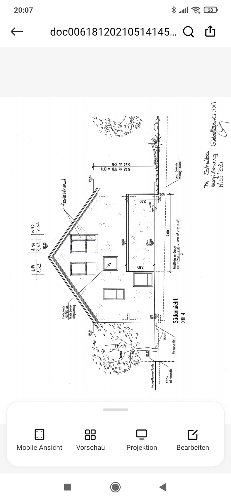

wir sind gerade in der letzten Planung unserer Doppelhaushälfte und haben im DG ein recht großes Fenster mit Schräge geplant.
Dort ist im Standard ein Giebelfenster mit 1,54x1,14m geplant.

Das erschien uns für den Raum etwas zu klein, daher haben wir nun 2 Optionen:
Option 1: Ein Dachflächenfenster mit 0,94x1,18m (Velux GTU) für 1575 EUR
oder
Option 2: Erstmal nur Vergrößerung des Giebelfensters um 40cm für 803 EUR
Technische Zeichnung eines Schranks mit Kreuzstreben, Maße 2320 mm Breite, blaue Diagonale.
Die Trav-Verglasung würde natürlich volle 40cm größer, im oberen Teil wären aber nur 22cm sichtbarer Bereich durch das, was durch Rahmen etc. ja nicht größer wird.
Was würdet ihr tun?
Das Zimmer wird ein Schlafzimmer/Kinderzimmer und ich bin nicht der größte Fan von Doppelflügelfenster. Außerdem soll auf dieser Dachseite Photovoltaik entstehen, so dass das Doppelflügelfenster uns natürlich Platz hierfür raubt.
Was würdet ihr an unserer Stelle tun? Lohnt sich die Vergrößerung des Giebelfensters oder doch lieber Doppelflügelfenster?
Danke euch für eure Einschätzung!

Auf wen antwortest Du? Ab 1 Meter Breite geht man auf 2-flüglig.
Fragen wir mal anders herum: wie sieht denn die Südfassade sonst so aus?
Die Südfassade mit dem verbreitertem Fenster.
Architekturplan: Einfamilienhaus mit Dach, Fenstern, Maßangaben und umgebenden Bäumen.
