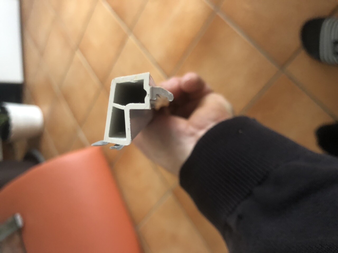

Hallo an all die Fensterbauer, ich möchte meine Kunststofffenster von 2 auf 3 Fach Verglast Umrüsten. Dafür Muss ich die Glasleisten (Eckig Weiẞ) von 24 mm auf 44 mm Verglasungsdicke umrüsten, das 3 Fach Glas habe ich schon Bestellt. Mein Problem, ich finde die richtigen Glasleisten im Netz ich kann sie aber nicht kaufen. Auf jeder Seite wo ich sie gefunden habe kann man nur Glasleisten für den Fenster Konfigurator aussuchen aber nicht einzeln kaufen. Kann mir jemand bei mein Problem helfen, ich danke schon mal in voraus.

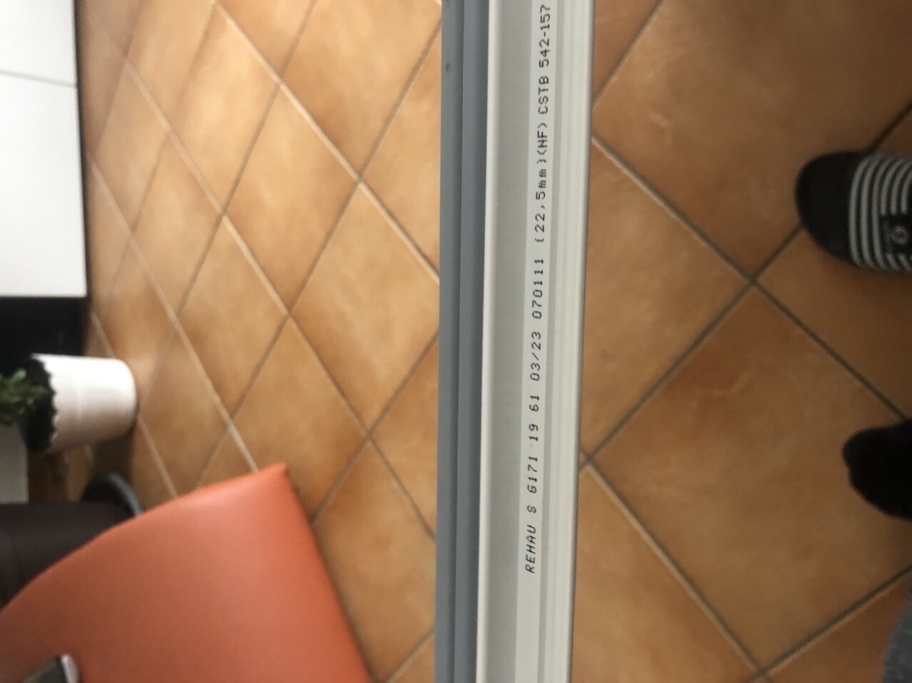

Moin, die Fenster sind Bj. 2008 sie sind aus Kunststoff die Scheiben Größe ist 1,02 m x 0,68 m

Hallo Suzuki65,
natürlich kannst Du die Scheiben problemlos tauschen. Gewichtsmäßig wird der Flügel mit dem neuen Glas keine 30 kg wiegen. Da der Beschlag vermutlich auf 100 kg ausgelegt ist, hast Du also ausreichend Reserve.
Suche Dir einen Fensterbauer, der Rehau-Profile verarbeitet und frage den, ob er Dir die gewünschten Glasleisten verkauft und wenn ja, welche Maßangaben er haben will. Wenn Du die Scheiben richtig verklotzen kannst, mach es selber, wenn nicht, lass es den Fensterbauer/Schreiner machen.
