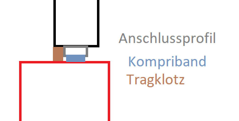

ich werde demnächst ein Paar Fenster mit Fensterbankanschlussprofil in Holzlaibungen einbauen und rätsel gerade, wie ich die vertikale Lastabtragung am Besten gestalten kann.
Zur seitlichen Abdichtung habe ich ein 3-Zonen Kompriband in meiner Fensterbreite und für unten von demselben System ein ebenso 3 Zonen Kompriband für Fensterbankanschlussprofile in der Tiefe des Anschlussprofils. Wobei die Problematik nicht nur Fensterbankprofile betrifft, sondern überhaupt Kompribandanwendung mit Tragklötzen.
Ideen:
  1. Tragklötze nur innenseitig setzen: (Suboptimale Lastabtragung nur am Innenrand)
  2. Tragklötze mittig setzen und Kompriband unterbrechen/Ausparungen schneiden (Dichtet Kompriband da trotzdem gut ab?)
  3. Eine Tragkonsole bzw. Innenfensterbank setzen (Wieder nur Innenseitige Lastabtragung und stört das Dichtungsband innen
  4. Mit Winkel montieren (Ich weiß nicht, ob es eine gute Idee ist. Stört ebenso die Dichtungsbänder und Außenfensterbank)
Wie macht man das eigentlich am gescheitesten?

Hallo :)
Kompriband im unteren Bereich hat sich durch die Lastbatbtragung nicht bewährt.
Tragklötze sollten ausreichen dimensioniert sein. So sollten Sie in deinem Fall unter dem Fensterbankanschluss montiert werden. Das gute Sie würden dann nicht mehr für eine weitere Abdichtung stören.
Dann kann man wie du schon sagst im linken, rechten und oberen Teil des Fensters mit einem Kompriband abdichten und im unteren mit einer Folie zum Mauerwerk abdichten. Innen sowie außen.
Die Unterbrechung mit Kompriband und Klötzen wird keine Abdichtung gewählreisten da der Stoß immer einen Spalt haben wird.
Beste Grüße
Daniel

Ich habe ins Band (45mm breit) mittige Aussparungen geschnitten und da Tragklötze (24x100mm) gesetzt. Das ging gut und wäre auch bombendicht, da beide Seiten zu sind. ABER
Das Kompriband ging so schnell auf (Nicht nur unten sondern überall) dass ich 10 Minuten später nur mit großer Mühe das Fenster reinsetzen konnte (obwohl 2cm Fugen vorhanden war)
Dann konnte ich nicht wie erwünscht zusätzliche Tragklötze runterschieben, da das Band einfach extrem abgedichtet hat.
Wie verlangsamt man eigentlich die Expansion der Bänder?
Einfrieren?
