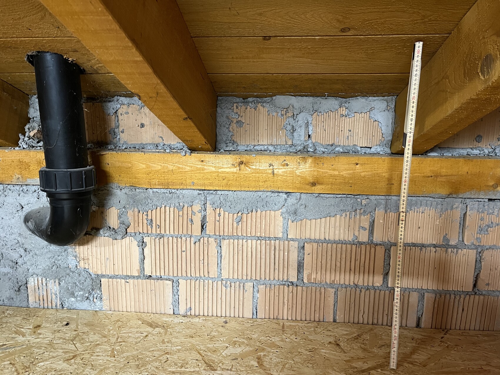

Hallo zusammen, wie soll eine neue VHF mit 20 cm (Holzfaser, Eternitpanele) an das bestehende Kaltdach (Walmdach, 11 Grad Neigung, belüftet) ohne Wärmebrücken angeschlossen werden? Ich mache mir Sorgen, dass der Kniestock ungedämmt bleibt und somit zu Schimmel im drunterliegenden bewohnten EG kommt. Muss man Sims entfernen? Dachgeschoss/boden vom Altbau (1970) wurde innen gedämmt und ist nicht bewohnt (Lagerraum).
Vielen Dank

Habe nachgemessen, Kniestock so knapp 70 cm hoch + noch die Dämmung, also 85 cm ab dem Betonboden/Decke EG.
Also ist die Schalung unter dem Überstand vermutlich auf Niveau der Dämmebene.
Ich würde als nutzloser Energiebarater aus dem Bauch heraus empfehlen, innenseitig bis auf die Fußfette Dammung hochzuziehen, z.B 10-14 cm Holzfaserdammplatten mit verdichteter Oberfläche Für die Geschossdecke. Spart das Verputzen und ist dennoch stoßfest.
Außenseitig möglichst auf gleiche Höhe hochziehen, also Schalung entfernen.
