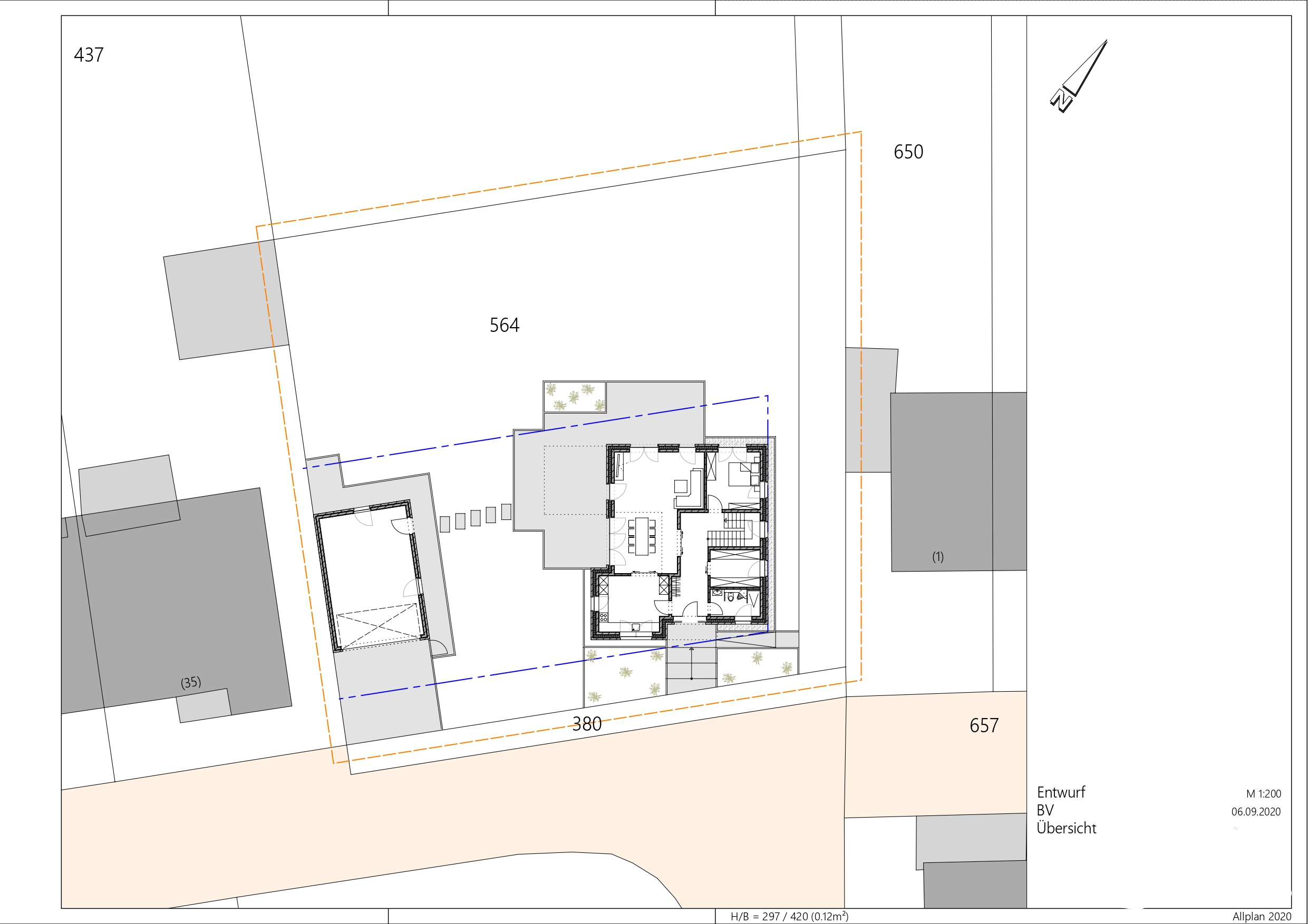

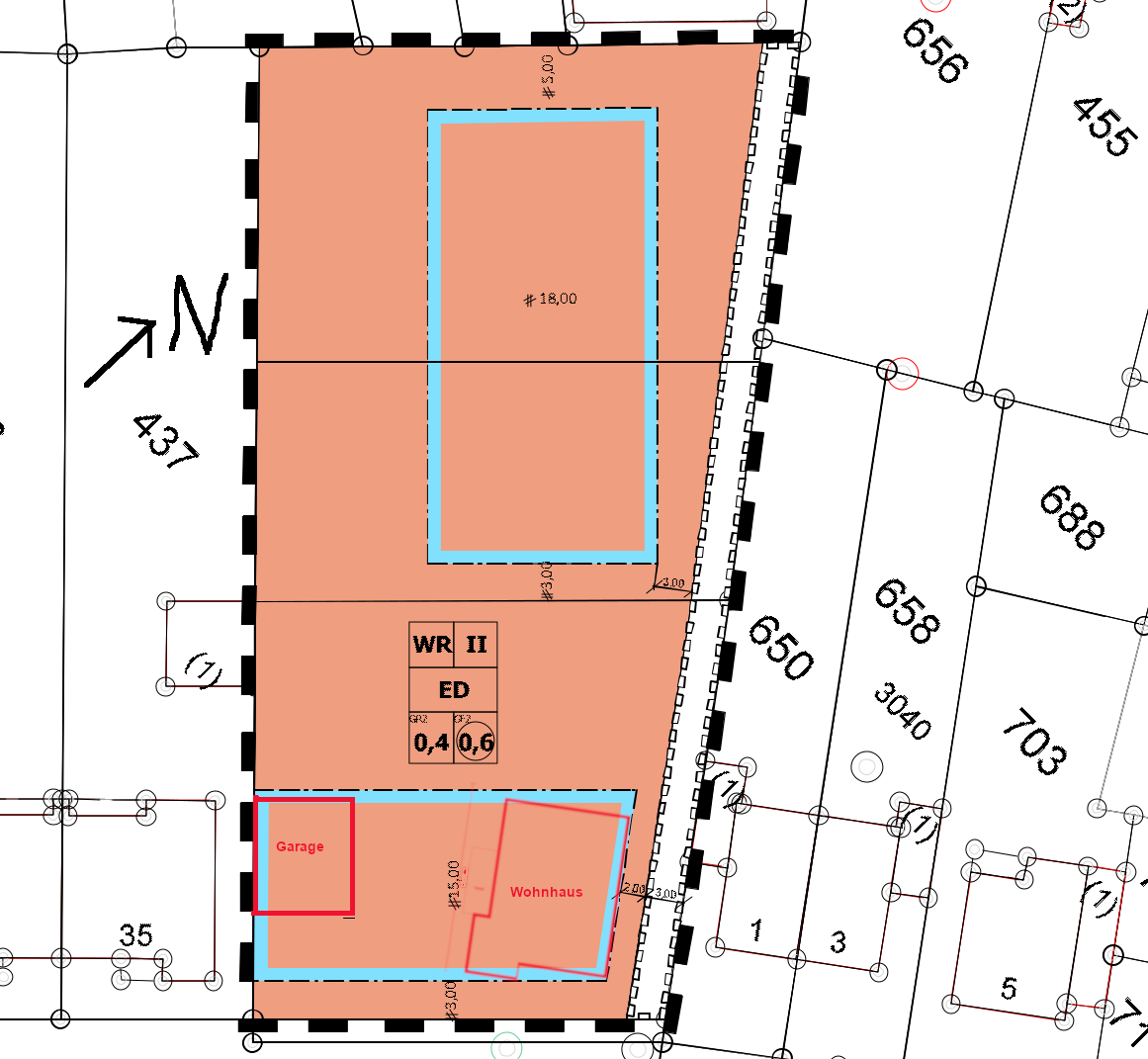

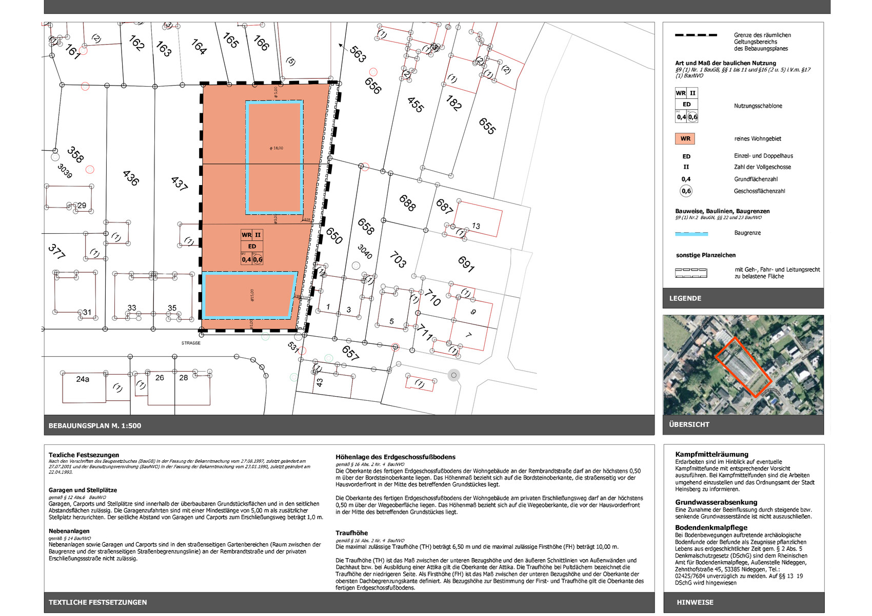

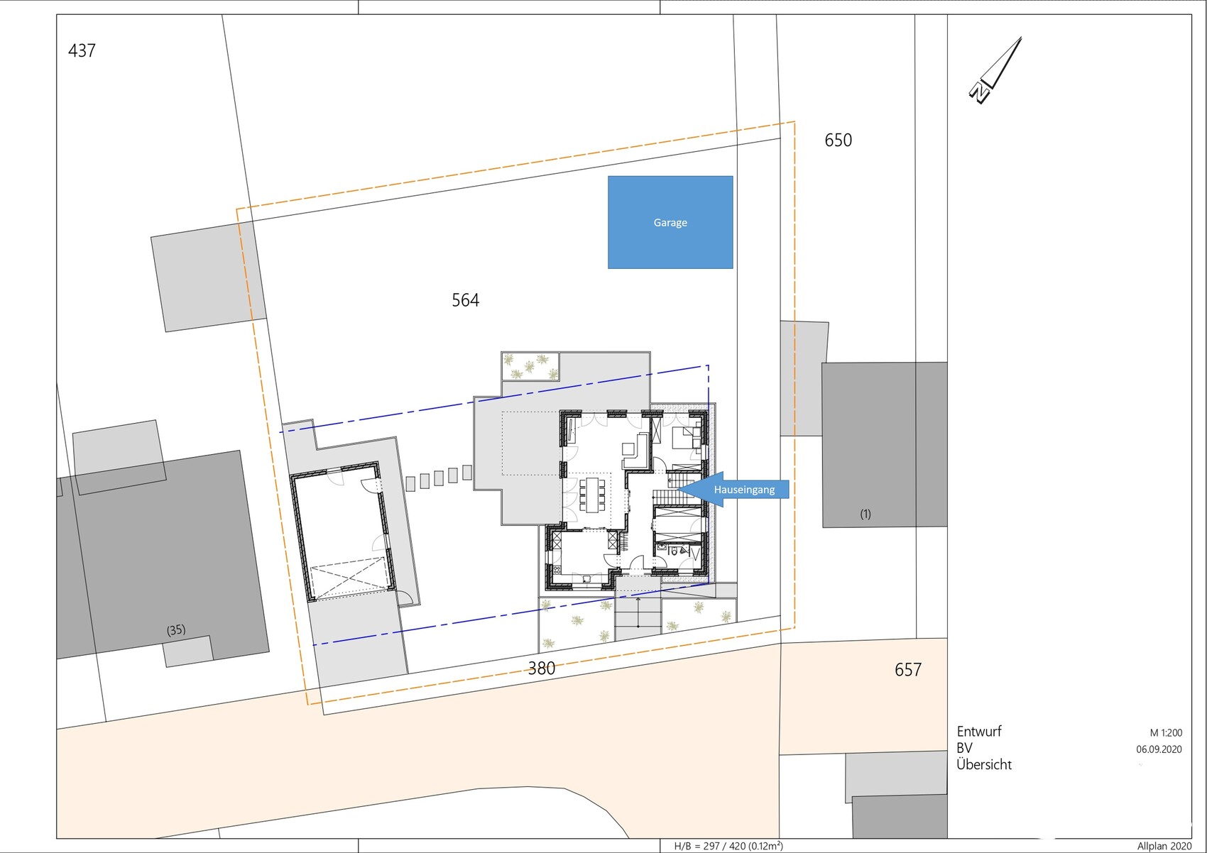

Größe des Grundstücks inkl. Hinterland /ehem Landwirtschaft (bereits abgebrochene Gewächshäuser) gesamt 2800 qm

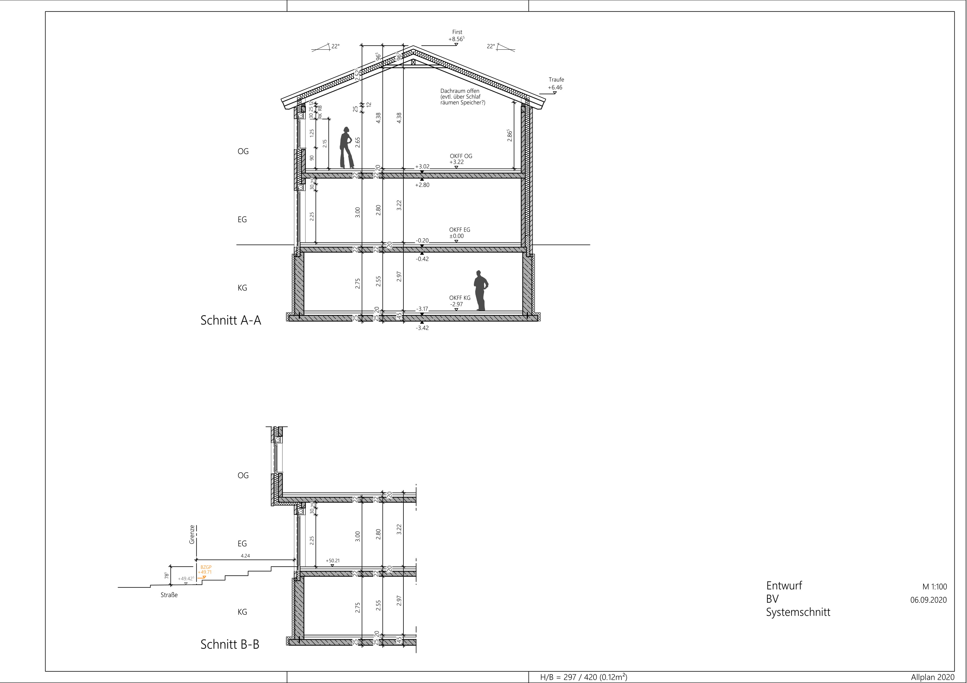

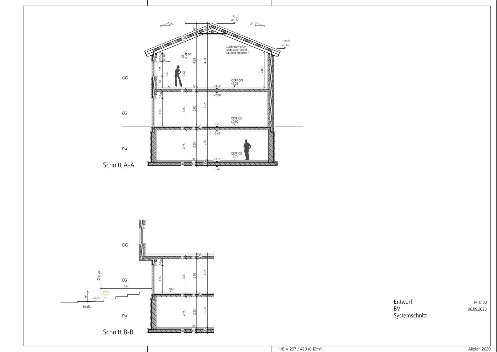

Hang: das vorne 32m breite Grundstück fällt von links nach rechts um gesamt 1,60 m ab. Nach hinten ist das Grundstück ebenfalls leicht abschüssig, innerhalb des 15 m tiefen Baufensters fällt das Gelände um circa 60-80 cm ab. Das Grundstück ist das tiefliegendste der Straße.
Grundflächenzahl 0,4
Geschossflächenzahl 0,8
Baufenster, Baulinie und -grenze: in bearbeitetem Bebauungsplan-Auszug ersichtlich, rot markiert sind ungefähre geplante Gebäudeumrisse. Der gesamte orange Bereich inkl. dem weiß hinterlegten "Weg" am rechten Grundstücksrand gehört uns. Unterhalb dieses Weges ist eine öffentliche Abwasserleitung, die nicht überbaut werden darf. Zu diesem Weg hin müssen wir mit der Wohnbebauung 2 Meter Abstand halten oder, falls dort eine Garage platziert würde, 1 Meter Abstand. Deshalb macht es wenig Sinn, die Garage rechts anzubauen. Das Haus würde dann viel weiter nach links rücken und unsere Terrasse läge viel öfter im Schatten der linken (südwestlichen) Nachbarbebauung. Der Bebauungsplan zur Hinterlandbebauung ist auf unseren Wunsch beschlossen worden (für später mal, angedacht für Kinder oder Altersbungalow). Solange wir hintenrum nicht bauen, können wir die Wegfläche selber nutzen, ist derzeit als Abstellplatz für Pkw angedacht, wenn wir mal nah am Haus parken möchten oder für Gäste.
Randbebauung: links (südwestlich) Bungalow, der aufgrund seiner höheren Lage im Winter aber auch weite Schatten werfen kann. Hinter diesem Bungalow liegen an unserer Grundstücksgrenze noch eine Garage und dahinter noch ein nicht im Bebauungsplan verzeichneter Schuppen des Nachbarn, die leider ebenfalls bei tiefstehender Sonne Verdunkelung unseres Grundstückes bewirken. Rechts (nordöstlich) ist 1,5 geschossig bebaut mit Garage auf Grenze zu unserem Weg
Dachform vorzugsweise klassische Formen (über dem OG ist ein Sichtdach geplant)
Stilrichtung beliebig
Ausrichtung Garten Nordwest

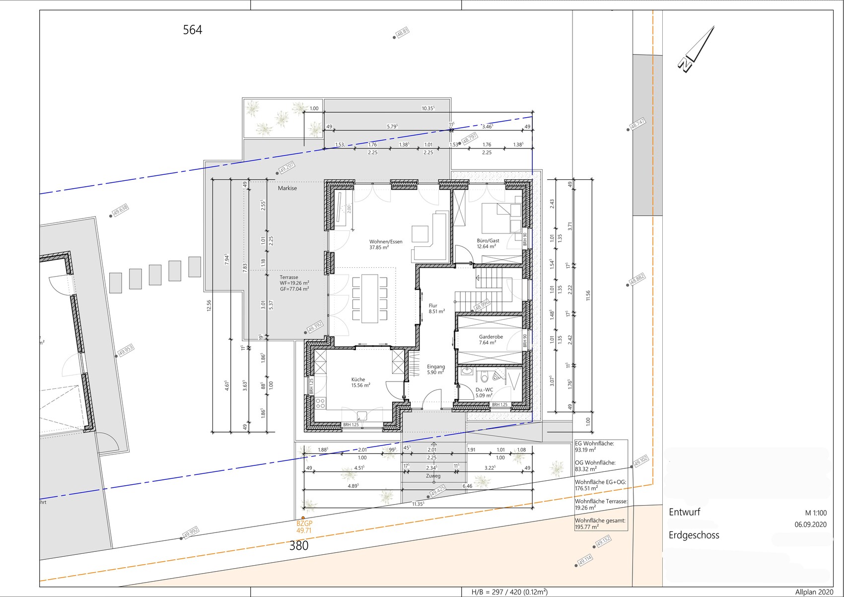

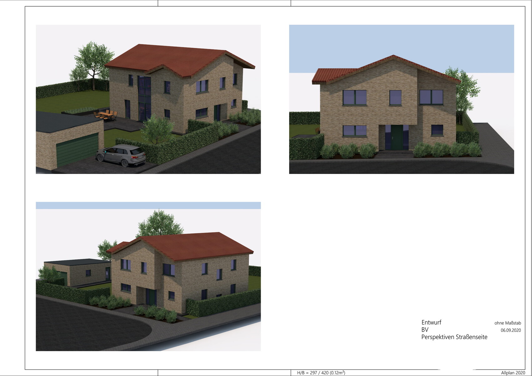

Wir haben das Haus "schräg" ins Baufenster gesetzt, so dass es mit der rechten Grenze parallel verläuft. So haben wir bessere Sicht von der Südwestterrasse in den Nordwestgarten und weniger Einsehbarkeit aus Richtung Straße und dort gegenüberliegenden Nachbarhäusern. Zweiter Grund ist, dass wir wegen des im Winter doch langen Schattenwurfes unseres höherliegenden linken Nachbarn möglichst weit von ihm weg bauen, um etwas mehr Sonnenschein in unsere Fenster und auf die Terrasse zu lassen. Unsere Garage habe ich daher auch aus Helligkeitsgründen vom Haus abgekoppelt an den linken südwestlichen Rand geplant, sie soll dann möglichst flach und tiefliegend gebaut werden und im Winter nicht wesentlich mehr Schatten verursachen, als es die Nachbarbebauung eh schon tut.
Der Luftraum ist übrigens ein schon lange gehegter Wunsch, auf den wir nicht ganz verzichten wollen, auch wenn dies bspw. Türen mit gutem Schallschutz in den Kinderzimmern erforderlich macht.

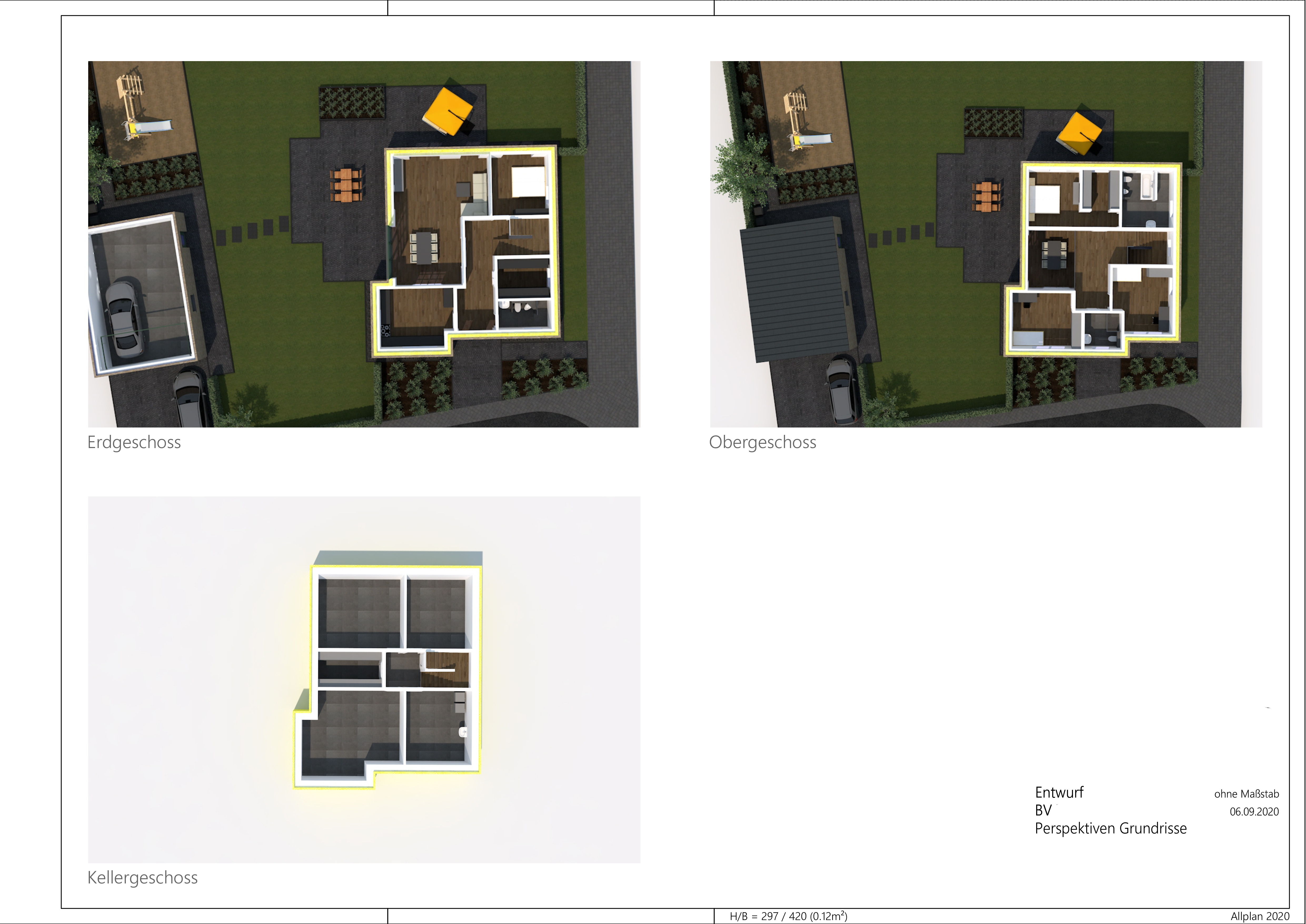

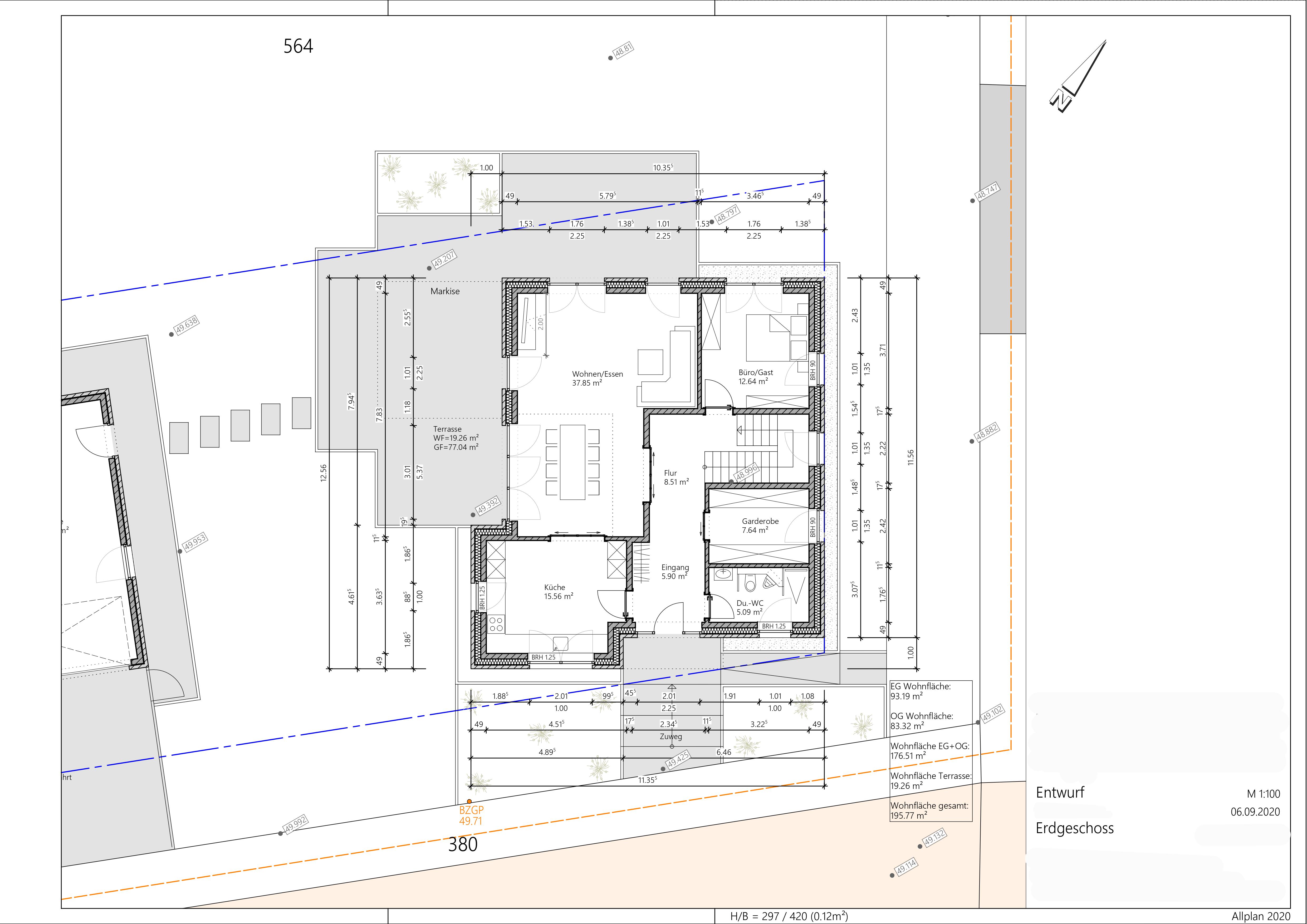

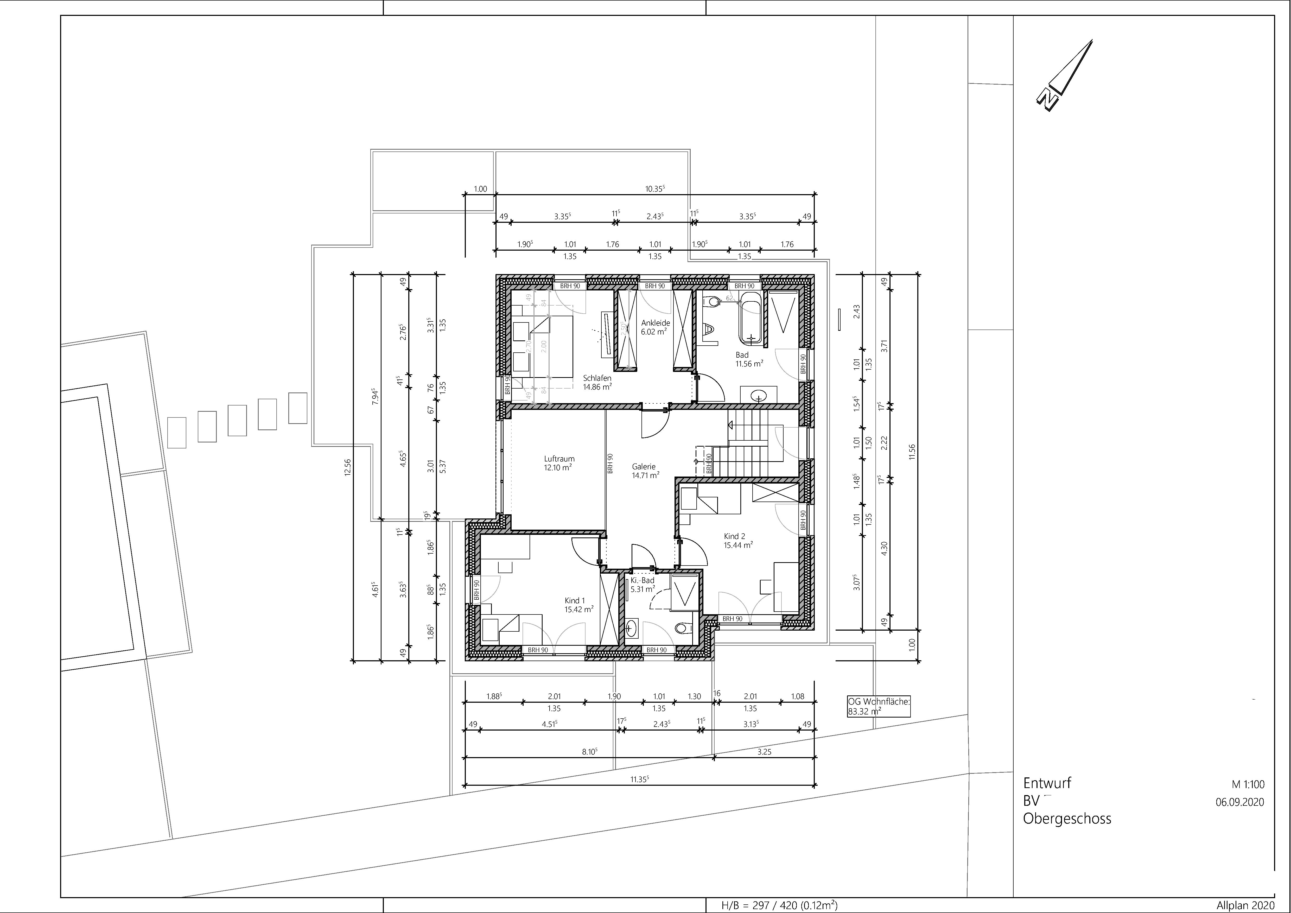

- Im Gäste-WC wurde das Eckurinal etwas platzraubend eingezeichnet, da dürfte es kompaktere Unterkonstruktionen für geben. Trotzdem ist der Bereich dort etwas eng. Hat jemand bessere Vorschläge für die Aufteilung inklusive Urinal?
- In den Kinderschlafzimmern überlege ich, auch den seitlichen Fenstern doppelte Breite zu geben für besseren Lichteinfall. Durch den Sichtdachstuhl werden das großvolumige Räume, da könnte etwas mehr Fensterfläche gut tun?
- In der Elternankleide sind die Kleiderschränke mit massiven Mauern auch vom Durchgangsbereich abgetrennt. Sollte ich diese besser weglassen zwecks mehr Bewegungsfreiheit und Flexibilität? Dann schaut man dort beim Eintreten auf die Seitenwände der Schränke, aber solange man keine Schränke nach Maß tioschlern lässt, gibt einem dies etwas mehr Variationsmöglichkeiten der Möblierung?
- Wir wollen in den Anfangsjahren ein Familienbett mit 270cm Breite im Elternschlafzimmer aufstellen. Laut Plan bliebe einem dann nur 49 cm Platz an beiden Seiten. Hat jemand Ideen, ob und wie das besser ginge? Etwas vom Luftraum abknapsen? Oder ein größeres SZ, welches über das EG-Gemäuer hinausspringt?
- Ist die Küche sinnvoll möbliert? Um viel Arbeitsfläche und auch Stauraum zu haben, würden wir vor allem Unterschränke und Hängeschränke einbauen wollen.
- Andere Fehler sichtbar / Verbesserungsvorschläge vorhanden?
Vorab vielen Dank für alle Anregungen!
ltenzer
Noch eine Überlegung: Das Fenster im Wohnzimmer an der Couch planoben hätte ich gerne etwas weiter links, damit man auch die Couch etwas flexibler schieben kann. Und weil ich es schön fände, wenn die Wandbreite rechts neben dem Fenster in etwa identisch ist mit der Tiefe des Sofas, man also auch ein wenig im sichtgeschützten Bereich sitzt. Da ist zwar erstmal nur eigener ganz großer Garten, aber irgendwo dahinter auch Nachbarbebauung mit bewohntem Dachgeschoss, auch wenn das > 50m weit weg ist. Wenn ich das Fenster nach links schiebe, ist es aber nicht mehr symmetrisch mit dem darüber liegenden Fenster der Ankleide, welches sich nicht verschieben lässt. Sollten die Fenster symmetrisch angeordnet sein oder ist das dort eher egal?

Wenn der Weg sowieso angedacht ist, würde ich die Garage an den Weg legen und den Eingang des Hauses auch.
Dann hätte ich nichts im Südwestgarten und müsste von der Garage nicht über die öffentliche Straße oder durchs Wohnzimmer wenn ich ins Haus will.
Außerdem würde ich das Haus im Baufenster soweit wie möglich nach Norden rücken. Der Platz auch zu einem späteren Bungalow als Hinterlieger ist ja mehr als ausreichend.
Nice-Nofret
.. und warum setzt ihr das Haus nicht in der hintere Baufenster? da hättet ihr einen schönen Südgarten und weniger Nachbargebäude.
Wenn dann mal der vordere Teil überberbaut werden soll, stört es auch weniger.
Ersteinmal muß ich lobend den Hinweis auf den Vorthread erwähnen (von dem aus ich natürlich auch zum Vorvorthread zurückgeblättert habe). Was nun hier zu sehen ist, basiert ja wesentlich auf einem Entwurf von Dir, den Du im Vorthread zwar "Kaho 1" betitelt hattest, was ich als durch einen von Katja inspirierten Entwurf deute, der aber von einem dort von Katja eingebrachten Entwurf doch deutlich abweicht (der etwas in die Richtung geht, die hier nun @RomeoZwo anregt). Schon im Vorthread hatte es sich ja schon tüchtig von der westfälischen Dorfschule mit Remise wegentwickelt. Mir gefällt es so nun recht gut - davon abgesehen, daß ich persönlich den Luftraum im Wesentlichen in den Achtziger Jahren sehe. Im Ganzen ist mir das jetzt mit den beiden Vorthreads ein bißchen viel Material zu rekapitulieren, und so gehe ich für den Moment mal nur auf einen kleinen Teil ein:
Im konkreten Fall sähe ich darin eher eine willkommene Auflockerung.
