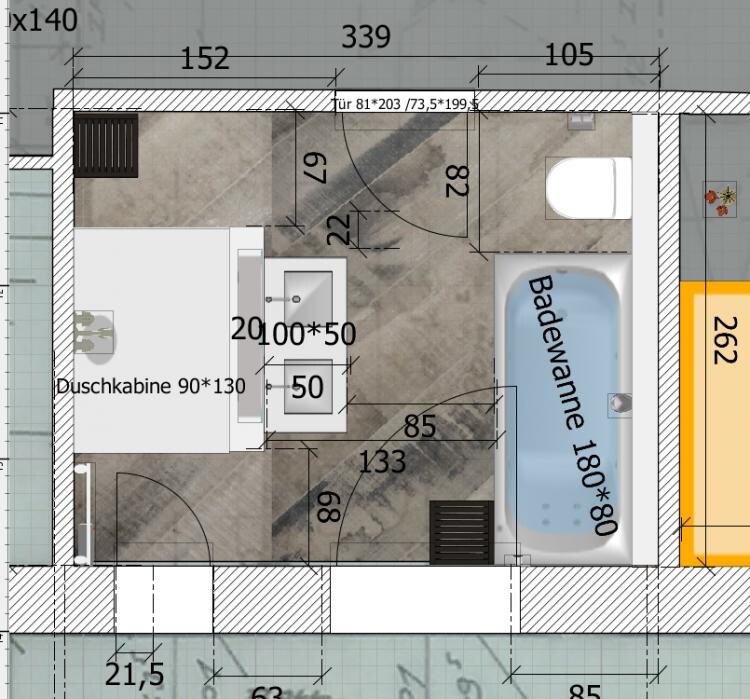

Hallo, anbei die Zeichnungen von unserer Badplanung...eine davon vom Fachmann (mit der runden Wanne).
Was haltet ihr davon?
Und, ich habe die Maße der Badewanne beigefügt...meint ihr die ist wirklich bequem und groß genug?!

Wichtig ist uns eine 120*100Dusche und eine bequeme Wanne.

Moin Janine
Worin siehst Du den Vorteil des schräg in die Ecke platzieren WCs?

Das mehr Platz vor dem WC ist....grad mit Kids wichtig. ?

Sehe ich nicht so. Wenn Du wie in deiner Lösung angedacht vor dem WC s hockst hast Du rechts die Waschtischecke und links die Ecke der Vormauerung der Wanne auf Kopfhöhe.
Die vorherige Lösung finde ich da deutlich effizienter und gradliniger.

Das Bad ist halt nun mal sehr klein, irgendwo gibt das wo immer "Engstellen".
Passt das Waschbecken nicht neben die Tür? Dann könnte man das WC neben die Badewanne stellen und hätte noch mehr Platz für einen Schrank...

Ok,hier mal was anderes. Was meint ihr dazu?

Weil das Bad klein ist, wird das nicht funktionieren. Dafür reichen die 3,39 nicht.
Ich dachte, dass das Bad jetzt schon nach einem vorherigen Beispiel gebaut wurde...
Für mich hat nur ein Bsp Sinn gemacht.
