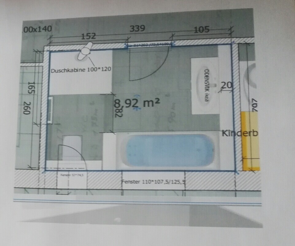

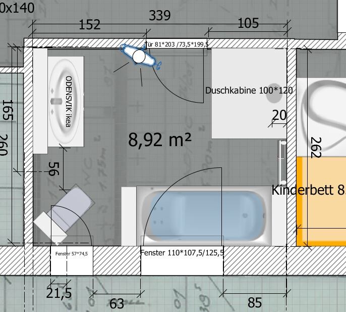

Hallo, anbei die Zeichnungen von unserer Badplanung...eine davon vom Fachmann (mit der runden Wanne).
Was haltet ihr davon?
Und, ich habe die Maße der Badewanne beigefügt...meint ihr die ist wirklich bequem und groß genug?!
Badezimmer-Grundriss mit Duschkabine 100*120, Badewanne rechts, Waschbecken links, Fenster, 8,92 m²
Grundriss eines Badezimmers: Badewanne links, Duschkabine rechts, Waschbecken, Fenster unten
Badezimmer-Grundriss: Dusche 100x120 cm, Badewanne links, Fenster unten, Tür oben, Fläche 8,92 m²
Badezimmer-Grundriss mit Badewanne, Waschbecken, Duschkabine, Fenster, 8,92 m²
Foto einer freistehenden Badewanne neben technischen CAD-Zeichnungen mit Maßangaben.
Wichtig ist uns eine 120*100Dusche und eine bequeme Wanne.

Moin Janine
So wie im zweiten Beispiel.
Das WC mittig unters Fenster.
Als Ergänzungsvorschlag:
Die Wand ganz an die Wanne, bis auf Höhe der Fensterbrüstung und neben dem WC noch ein Urinal.
Olli
30.04.16 19:54
Oh je, ein Urinal im Familienbad muss nun wirklich nicht sein
Aber wie Bsp 2 wäre die Anordnung sinnig. Die Vorwand rechts würde ich durchziehen und die Wanne bündig mit dem Fenster abschließen. die Freifläche zwischen Toilette und Wanne als Podest in Höhe Wanne erstellen. Ich persönlich würde die Schamwand allerdings weglassen - sie verkleinert unnötig das Bad.
Die beiden Zonen, Bade- und Toilettenzone, würde ich Mit Fliesen unterstützen, eventuell dazwischen andersfarbiges Fliesenband setzen, an der Wand sowie auf dem Boden. Bei letzterem Genannten kann man sich an der Duschlinie orientieren.

Grundriss eines Badezimmers mit Dusche, Badewanne, Fenster und Tür; Raumgröße 8,92 m2.
So?
wrobel03.05.16 10:27
Moin Moin
Ja so sieht das ganze doch recht ordentlich aus.
