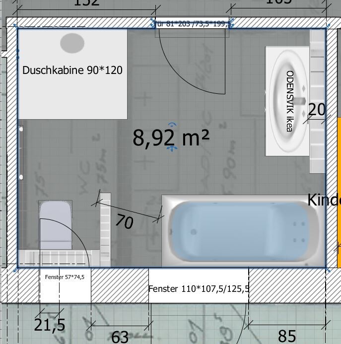

Hallo, anbei die Zeichnungen von unserer Badplanung...eine davon vom Fachmann (mit der runden Wanne).
Was haltet ihr davon?
Und, ich habe die Maße der Badewanne beigefügt...meint ihr die ist wirklich bequem und groß genug?!

Wichtig ist uns eine 120*100Dusche und eine bequeme Wanne.

Ist es ein Altbau, der renoviert ist? Wie sind denn die Brüstungshöhen der Fenster?
@JanineR Gibt es noch Antworten auf die Fragen, damit man weiter überlegen kann oder sind wir abgehakt?

Entschuldigung, hier ist es grad wuselig.
Es ist ein Altbau den wir grad sanieren. Das Bad war vorher Bad und Gästebad, deswegen die zwei Fenster.
Brüstungshöhe mess ich gleich mal nach...

wrobel28.04.16 15:10
Moin Moin

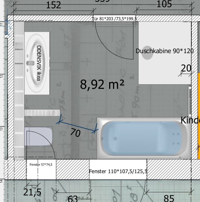

Die beiden unterschiedlichen Fenster würde ich in der Raumaufteilung wieder aufgreifen.
Sieht sonst aus wie gewollt u. nicht gekonnt.
z.B. WC unter das kleine Fenster und mit einer Abmauerung zur Badewanne unter dem großen Fenster. Waschtisch rechts von der Tür an die Wand zum Kinderzimmer. Dusche links der Badezimmertür.
Öffnen die Fenster tatsächlich in verschiedene Richtungen? schon älter?
gleich mit tauschen
über eine dezentrale Lüftung für das Badezimmer nachdenken.
Olli
28.04.16 15:31
So, wie @wrobel es vorschlägt, würde ich es auch machen: wenn das kleine Fenster etwas höher gesetzt ist, bietet sich dort der für sich abgesetzte Toilettenplatz an. Rest ergibt sich

JanineR
30.04.16 17:06
sorry, nein die Fenster öffnen nicht in verschiedene Richtungen.
Hab mal Varianten angehangen, meintet ihr das so?
