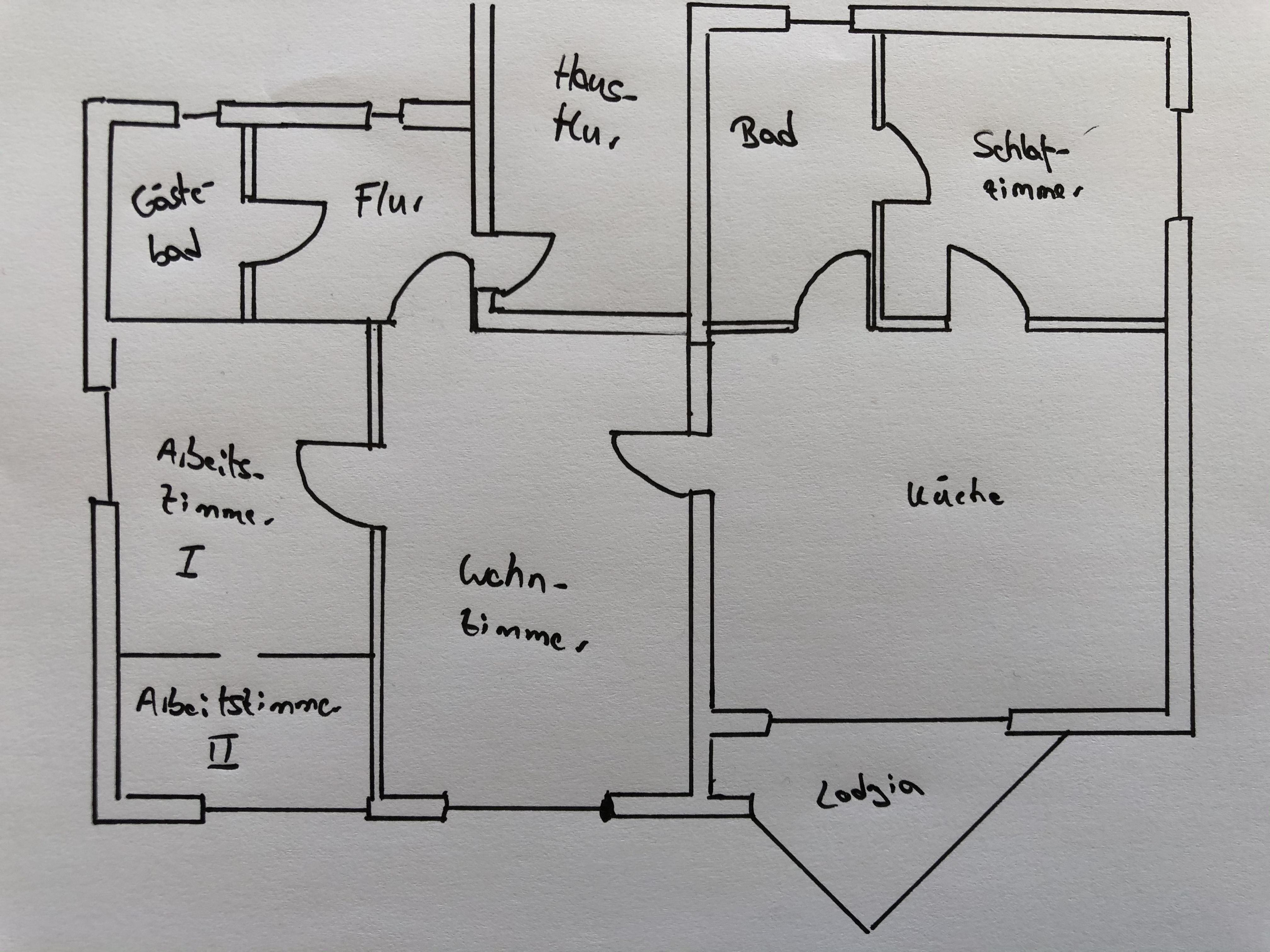

Problematisch ist jedoch die Lage des Schlafzimmers in der Wohnung. Direkt anliegend und jeweils mit einer Tür zum SZ verbunden: Küche und Hauptbad (siehe Grundriss).
Hauptbad zudem mit einem zu kleinen Fenster (da das Badezimmer nachträglich vergrößert wurde). Daher zieht gerne ein Teil der Feuchtigkeit vom wärmsten (Bad) in den tendenziell kältesten Raum (SZ).

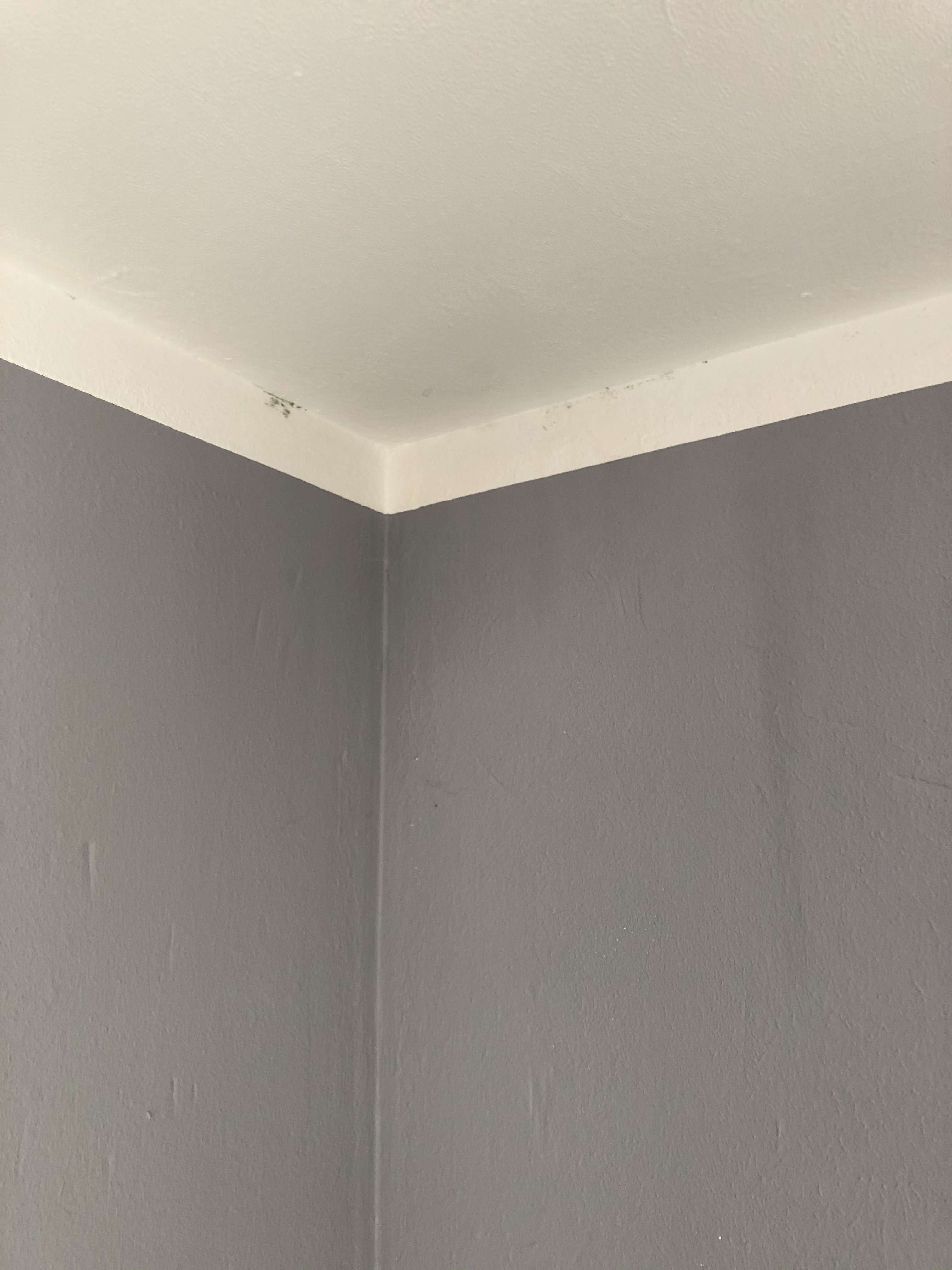

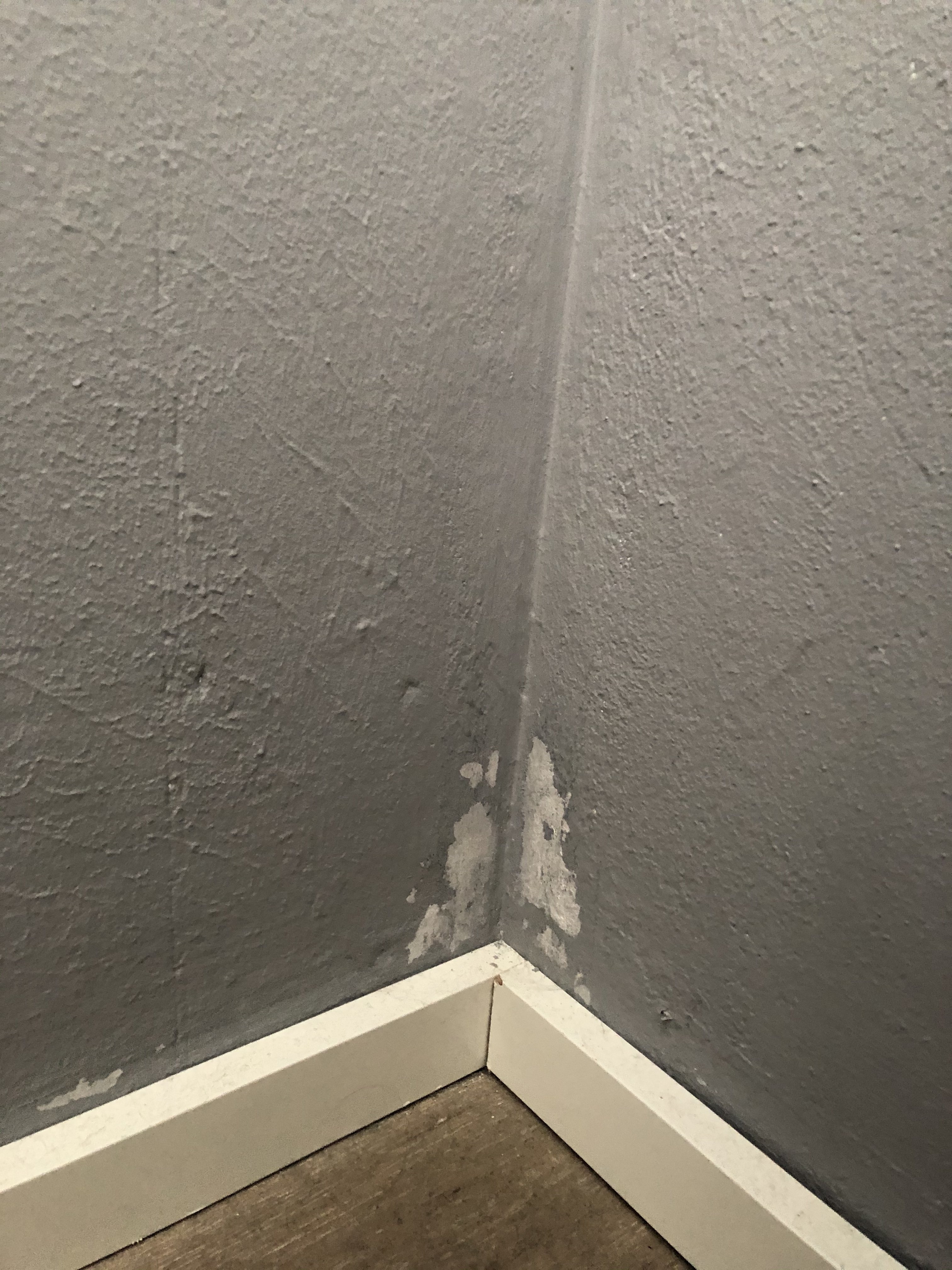

Doch heute haben wir den Schimmel in dieser Ecke wiederentdeckt (siehe Bilder).
Außenecke unten:
Außenecke oben:
Und nun komme ich zu meiner Frage: Habt Ihr vielleicht eine Idee wie man mit möglichst geringen baulichen Aufwand die Ursache beheben und die Ecke dauerhaft schimmelfrei bekommen kann?

Nach dem Grundriss liegt das Schlafzimmer an den Räumen mit der höchsten Luftfeuchtigkeit in der Wohnung. Du schreibst, das Schlafzimmer ist kalt? Dann sind auch die Außenwände kalt.
Probier es damit, morgens stoßzulüften und dann müssen die Türen zu den anderen Räumen geschlossen sein. Und Heizung an machen! Evtl. zwischendurch nochmal stoßlüften.
Das ist richtig, aber leider nicht anders nutzbar. Denke das wird auch das Hauptproblem sein.

Täuscht mich das Bild oder sieht die Wand schon richtig durchnässt aus? Du sagst dass es eine typische Wärmebrücke ist der Sachverständige konnte aber nichts finden?
mit 20 Grad und zweimaligen Lüften wird das eher nicht in den Griff zu bekommen sein. Hier muss mehr geheizt und gelüftet werden.
