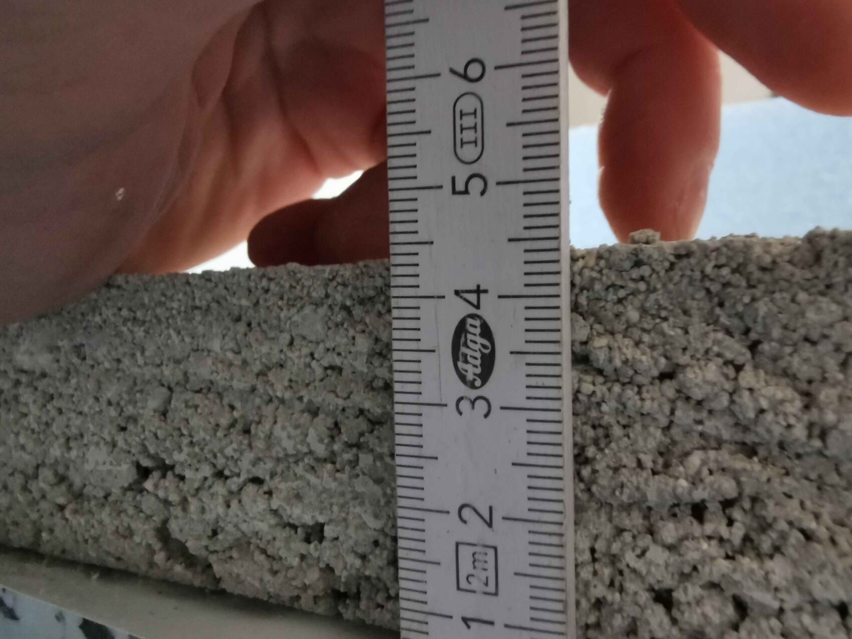

unser Bau läuft eher nicht so wie gewollt. Nun haben wir den Fall, dass unser Estrich zu dünn ist.
Situation ist folgendermaßen. Wir bauen ein Einfamilienhaus mit GU auf Bodenplatte. Nicht ganz schlüsselfertig, aber Estrich ist noch vom GU. Auf der Bodenplatte ist Dämmung (Styroporplatten), darauf ist die Fußbodenheizung gelegt und darauf der Zementestrich gegossen. Bei der Duschwanne ist kein Estrich. Dort habe ich also freie Sicht seitlich und konnte messen, dass wir nur 45mm Gesamtaufbau Estrich haben. Die Din besagt aber, dass der Estrich 45mm ÜBER den Heizleitungen haben muss, also haben wir definitiv zu wenig.
Bauleiter kontaktiert, dieser hat eine Reklamation beim Estrich Subunternehmer rausgegeben. Er sagte auch, dass man mehr Aufbau über den Leitungen braucht. Er hätte mit der Estrichfirma gesprochen und es gäbe da Möglichkeiten eine weitere Schicht (mit Verbindungsschicht etc.) aufzubringen. Angeblich hat er das auch schon ein Mal gehabt ohne Probleme.
Hier habe ich jetzt Foren durchsucht und finde eher Aussagen, dass man zwar nachbessern kann, aber nur, wenn bereits 45mm ÜBER den Heizleitungen vorhanden sind. Ist in unserem Fall ja bei Weitem nicht so. Jetzt habe ich auch noch erfahren, dass die Estrichfirma nicht glaubt, dass wir nur 45mm haben und will es sich vor Ort ansehen. Können sie gerne machen, Termin mit Bauleiter und Sub ist vereinbart.
Ich habe jetzt aber sehr große Bedenken, weil es sich für mich so anhört als müsste der Estrich inkl. Heizleitungen raus und komplett neu gemacht werden um das mängelfrei zu bekommen. Ich will mir keine Nachbesserung andrehen lassen, und dann in 15 Jahren sprengt es mir die sehr großen Fliesen und das Parkett. Lieber raus und neu meiner Meinung nach. Ich dachte nun daran ein oder zwei Fachmeinungen einzuholen bei anderen Estrichfirmen oder notfalls einem Gutachter.
Gibt es hier ein paar Estrichexperten und wie seht ihr die Situation?
Welche Möglichkeiten habe ich?

Worauf schaust Du denn dort? Bekommt Ihr eine Duschtasse?
Ja es wird eine flache Wanne verbaut deshalb kann ich dort genau drauf schauen. Hier ein Bild aus Sicht der Duschwanne.
Ich habe die DIN 18560 jetzt noch mal durchgelesen aber finde trotzdem leider keine Aussage dazu, dass es eine homogene Schicht sein muss.

Ich würde gleich mal einen unabhängigen Gutachter das ansehen lassen von der IHK am besten …. Der kann dir dann schon sagen ob das passt und wie man den Fehler behebt . Alles andere hilft dir nicht weiter denn GU und SUB werden sagen : das war noch nie ein Problem haben wir schon immer so gemacht

Hatte wohl etwas falsch verstanden. Unser Bauleiter hatte mal einen Fall mit Nachbesserung. Aber die Estrichfirma hat sich nicht dazu geäußert wie wir bei uns vorgehen. Die einzige Info von der Estrichfirma ist, dass sie nicht glauben, dass wir zu wenig haben und wollen es sich vor Ort ansehen.
Also warte ich erst mal den Termin ab, vielleicht sagen sie ja doch von sich aus, dass der Estrich raus muss.
