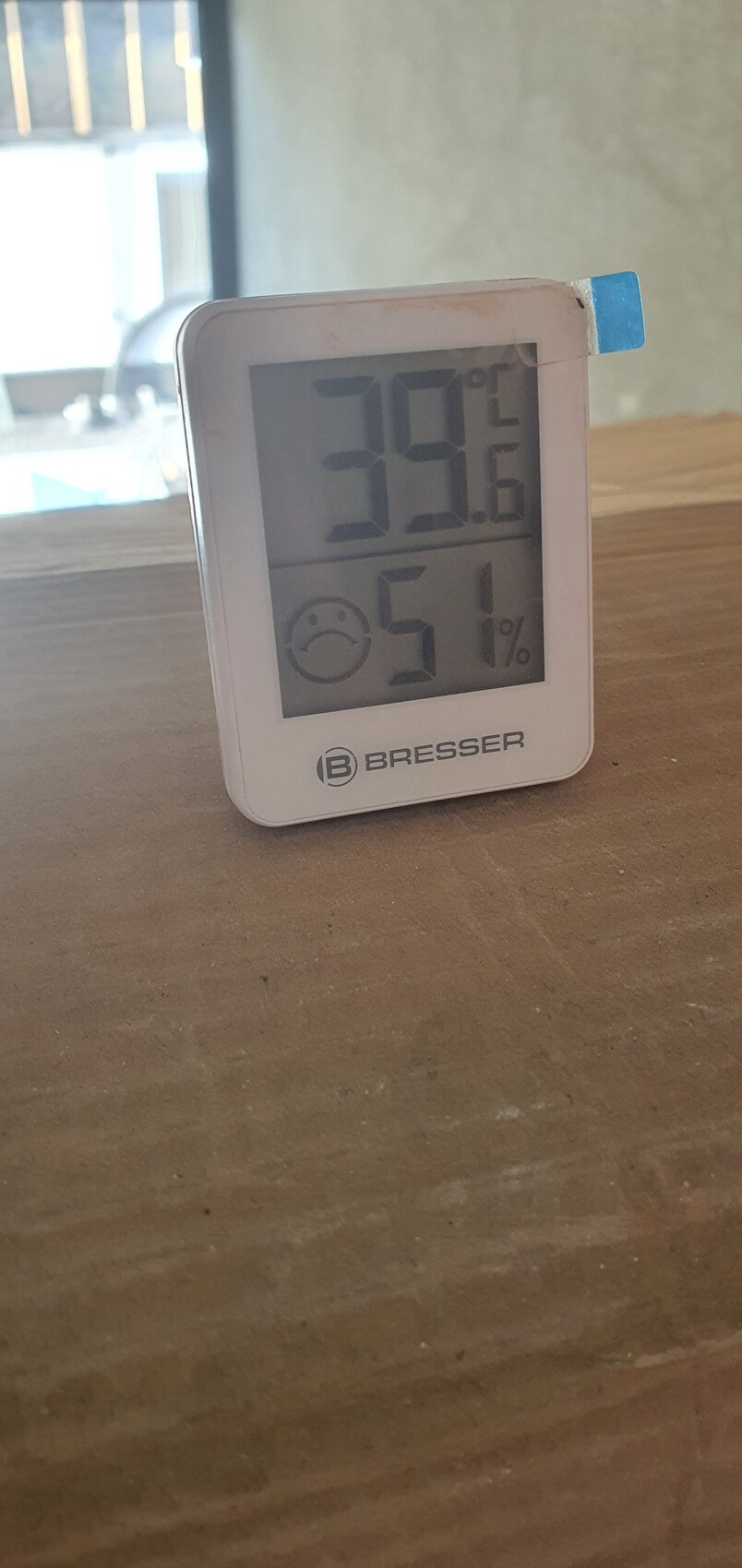

Bin gerade auf der Baustelle. Das Bild zeigt die Temp und die Luftfeuchtigkeit nach 8h ohne Lüften 😱
Kleines Thermometer-Hygrometer auf Holz zeigt 39°C und 51% Luftfeuchtigkeit

Das sind etwa 90% Luftfeuchtigkeit bei 28 Grad. Also ein sehr schwüler Tag. Nichts besonderes.
Du hast etwa 24,8 Gramm Wasser in der Luft. Ein schwüler Tag im Süden bei 30 Grad und 70% rel. Luftfeuchte hat auch schon 21,3 Gramm Wasser in der Luft.
Mit den von Dir genannten Werten ist schon wahnsinnig viel Wasser aus dem Estrich raus.
