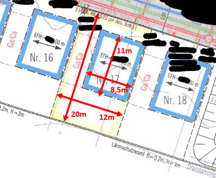

nach der super Beratung zum Thema "Kettenhaus" im allgemeinen Forum haben wir mittlerweile das kleine Grundstück gekauft und nun stehen bald die ersten konkreteren Gespräche mit Generalunternehmern (und ggf. Architekten) an, von denen wir das Haus gerne "schlüsselfertig" errichten lassen wollen.
Da ich gerne vorbereitet in die Gespräche gehen würde und direkt die richtigen Fragen stellen möchte, würde ich mich sehr über Feedback, Anregungen oder Kritik zum ersten amateurhaften Grundriss-Entwurf freuen
Der Entwurf und die Innenausstattung sollen natürlich nicht auf den cm genau sein, sondern erst einmal grundsätzlich aufzeigen, was in dem Baufenster geht. Da es ein Kettenhaus ist, sind an der Wand gen Osten keine Fenster erlaubt. Wir planen erst einmal mit Keller. Im Vergleich zu vielen anderen Beispielen hier, für die meisten wahrscheinlich ein ziemlich klassischer bzw. langweiliger Entwurf, aber ich fürchte viel anderes ist gar nicht möglich.
Tausend Dank vorab!
Größe des Grundstücks - 240qm
Hang - nein
Grundflächenzahl 0,4
Baufenster, Baulinie und –grenze - 8,5 x 11m
Randbebauung – Kettenhaus, d.h. direkte Grenzbebauung links (noch leer) und rechts (bereits bebaut)
Dachform - Satteldach 35°-40°
Maximale Höhen/Begrenzungen - FH Max. 9,5m; TH Max. 6,0m
Keller, Geschosse – Keller ja, 2 Vollgeschosse, Dachstudio als Ausbaureserve
Anzahl der Personen, Alter – 3 Personen (32, 34, 4)
Von wem stammt die Planung: Do-it-Yourself
Persönliches Preislimit fürs Haus: 300T€ + 50T€ Keller + 50T€ Baunebenkosten
Macht der Grundriss so Sinn, oder ließe sich durch eine intelligentere Aufteilung noch ein kleines separates Büro unterbringen? Sollten bestimmte Räume eher größer/kleiner sein?
Grundstücksplan: Straße oben, Mitte gelbes Haus mit Garage, links unbebaut, rechts bebaut.
Grundriss eines Hauses: Küche, Ess/WZ, Flur, Abstellraum, WC, Terrasse, Garage, Stellplatz.
Grundriss eines Hauses: Garage links, zwei Schlafzimmer, Bad, Gästezimmer, Betten, Tische, Schränke.

Danke Slava Hier noch die Maße des Grundstücks bzw. das Baufenster, freue mich auf deine Einschätzung @ypg

Den Umständen (kleines Grundstück = kurzer Wunschzettel) entsprechend, finde ich das schon ganz okay so.

Wegen der Kettenbauweise würde ich die Fenster alle so groß wie möglich machen
Kann ich nur zustimmen. Euch fehlt auch die Südseite und das Licht muss irgendwie rein.

Reicht euch die Küche? Mir wäre sie für ein Eigenheim zu klein. Ich persönlich würde schauen, ob ihr am Flur oder dem Wohnzimmer was abknappsen könnt, damit die Küche noch etwas wächst. Unsere hat 13m2 und da passt dann noch ein Esstisch für 4 rein, fürs Frühstück und Abendbrot; dann muss man nicht immer alles in den Essbereich tragen. Sonst finde ich es gut gemacht, würde ich so nehmen.
