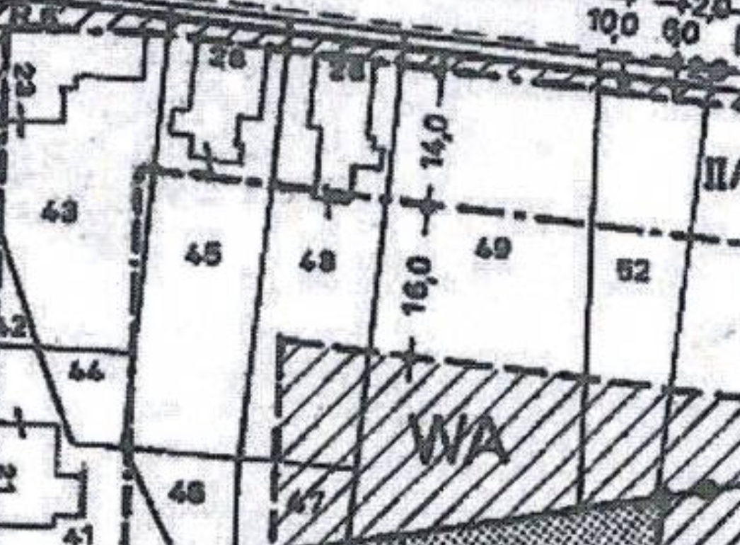

Zum Verkauf steht das Grundstück 49, welches den selben Eigentümer hat wie Grundstück 48.
Grundstück 48 hat sein Haus aber ein Stück über der Grenze auf Grundstück 49 gebaut und möchte das Stück bei dem Verkauf von Grundstück 49 natürlich nicht mitveräußern.
Der Verkäufer weiß leider nicht, wie man in solch einem Fall vorgeht und ich (als Interessent) auch nicht.
Da der Verkäufer schon etwas älter ist, habe ich angeboten, mich morgen auch beim Bauamt zu informieren. Jedoch weiß hier doch sicher auch der ein oder andere, was nun als erstes zu tun wäre?

Ich hab da noch mal eine andere Frage. Das Grundstück (49) soll wie anliegend neu vermessen werden.

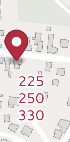

Ich habe den Auszug der Bodenrichtwertkarte für das Grundstück, welche von den drei Werten ist, abgesehen vom Marktwert, die „richtige“ Zahl, die den BRW aufweist?
Die Verkäuferin ruft 350€ Verhandlungsbasis/qm auf.
Katasterplan mit Parzellenzahlen und schraffierten Bereichen im Grundriss
Karte mit rotem Standortpin zeigt Wohngebiet mit Gebäuden und den Nummern 225, 250, 330
Schau´ mal: da hat 48 keinen Überbau über die Grenze nach 49 - ist es etwa ein Schwarzbau ?
Wo der Überbau ist, wäre allerdings ohnehin kein Baufenster, somit eine Abstandsflächenübernahme nicht schmerzhaft.
Ich hoffe, Du hast meine Nachricht erhalten und den Fachmann erfolgreich kontaktiert (?)
Ja, komisch.. Die Dame hat mir das aktuell zugeschickt.
Deine Nachricht habe ich erhalten, vielen Dank. Eine weitere Anmeldung wollte ich mir ehrlich gesagt sparen.
Ich werde Montag selbst noch einmal beim Bauamt anfragen.
Kannst du noch etwas zu den Zahlen der Bodenrichtwerte sagen? Warum stehen da 3 unterschiedliche..
