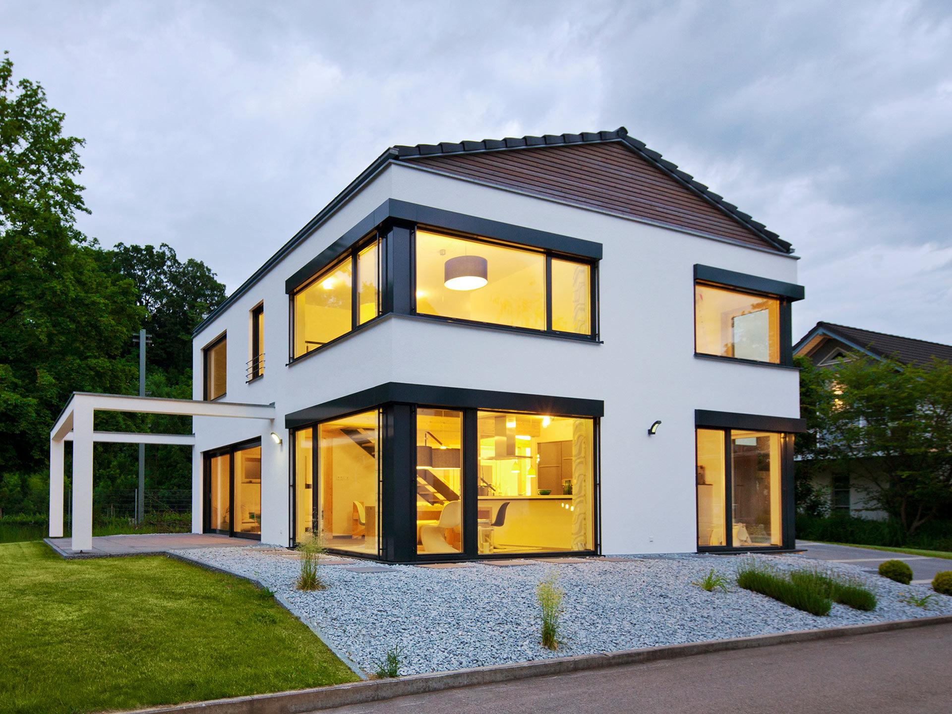

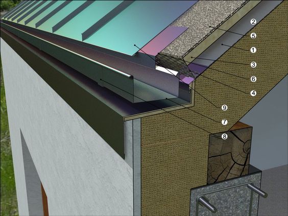

wir sind derzeit mitten in der Planung für unser Einfamilienhaus und sind gerade an dem Thema Dachrinne.
Wir bauen mit einem Architekten, dieser hat uns, entsprechend unserer Vorgaben einen sehr schönen Entwurf gezeichnet.
Dieser Entwurf enthält jedoch eine (für uns) unübliche Dachrinnenkonstruktion. Im Netz konnten wir darüber nicht wirklich viel finden. Deshalb möchte wir das Forum um Hilfe bitten, vielleicht gibt es hier jemanden der mit dem Aufbau der Dachrinnenkonstruktion Erfahrung hat und kann uns etwaige Vorteile bzw. Nachteile nennen.
Vorab vielen Dank!

Eine Dachrinne ohne Dachüberstand.
Laienmeinung:
Pro:
- Optik (wenn man es denn mag)
Con:
- teurer
- Bei Leck läuft einem die Suppe die Wand runter.
- Zweiter Schwachpunkt unterhalb der Dachrinne selbst, dann läuft einem das Wasser bei einem Leck in die Wand.
- Kein Abtropfen bei Schnee/Eis, wieder Wand...
=> Alles keine riesigen Probleme, kann man also machen.
Dann zeig´ doch ´mal mehr darüber. Die dargestellte Skizze enthält keine Legende zu den Nummern. Die Rinne sieht über dem Attikablech schwebend aus (?)
Ich würde das auch nicht als Variante einer Dachrinnenkonstruktion bezeichnen, sondern als solche eines Systems aus Dach und Rinne - also nicht als an beliebigen Dachkonstruktionen verwendbare Variante der Rinne.
Das scheint mir nicht so, die Attika steht ja vor der Fassade ab und ähnelt auch tropfkantenmäßig einer Außenfensterbank.
Zeig´ den doch ´mal im Ganzen, am besten auch mit einer speziellen Detailzeichnung des konkreten Vorschlages.

Würde mich nicht wundern wenn es in der Fassade läuft.
Zur Konstruktion, es sieht schick aus aber vermutlich kostet es das 5 fache einer normalen regenrinne! Wenn ihr das Geld habt macht es und kontrolliert regelmäßig die Rinne.
del-x
erstmal vielen Dank für eure Meldungen.
Wir sind noch ziemlich am Anfang, deshalb gibt es noch keine Detailpläne.
Die angehängten Bilder habe ich mir aus dem Netz gezogen um euch zu veranschaulichen um welches grundlegendes Konzept es sich handelt.
Mehr kann ich momentan leider noch nicht sagen.
