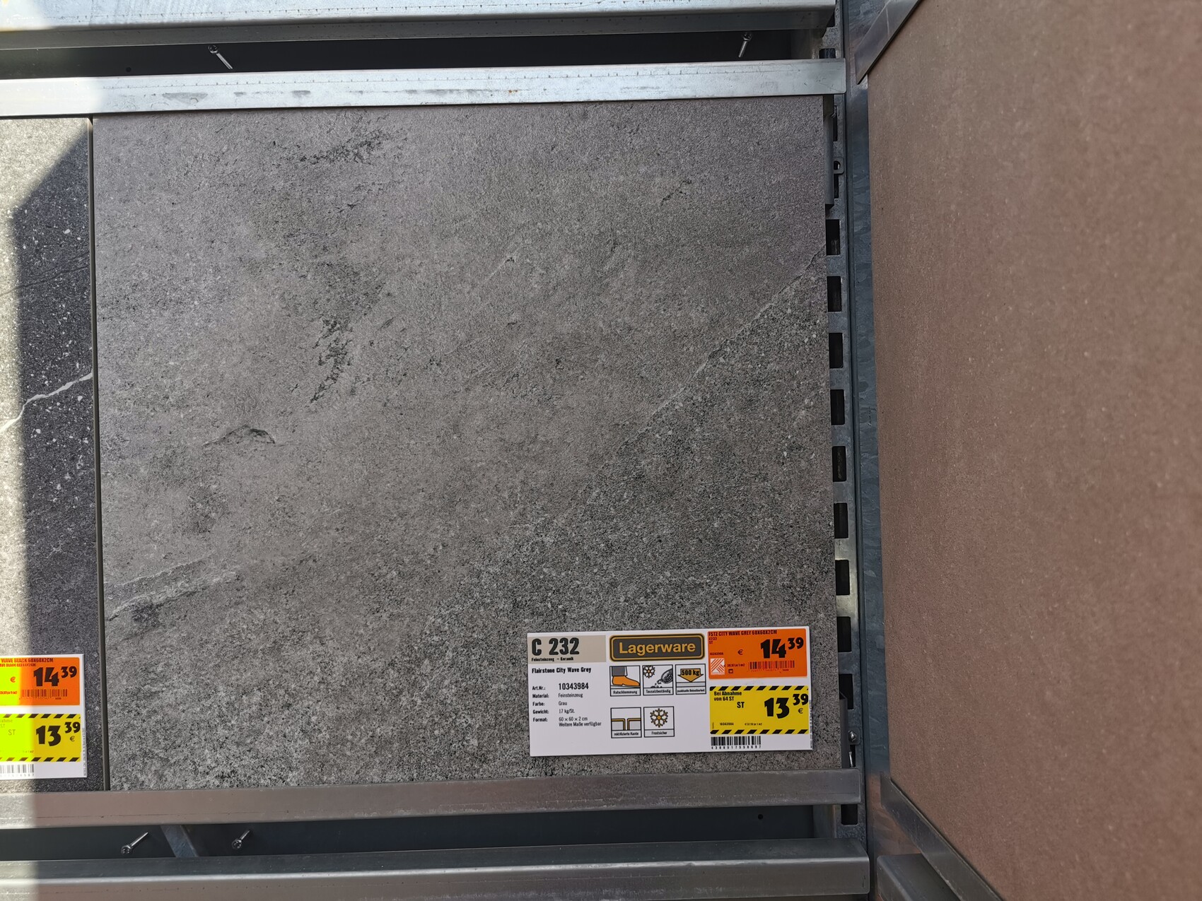

Ypsi aus NI
20.07.22 20:45
Hat jemand einen Tipp für einen Stein, der dick genug ist (über 6cm)?
Optisch sollte es in die Richtung wie beim angehängten Foto gehen...
Normale Straßenpflaster sind ja eher uni-grau und optisch kein Brüller.
Danke für alle Ideen!
Graue Steinfliese auf Metallregal mit orangefarbenen Preisetiketten (Lagerware).
20.07.22 23:56
Ypsi aus NI schrieb:
Hat jemand Erfahrung damit? Also solch "dünne" Platten schon länger liegen und kann das bestätigen oder widerlegen?
Kann ich bestätigen: seit ca. 8 Jahren 2cm 60 x 60 auf Splitt. Granit.
Das wackeln ist nicht das Problem, sie versetzen sich etwas, ja.
Fugensand hat keinen Platz.. Ameisen tun ihr Übriges.. also es wird nicht nur gelebt auf der Terrasse 😎
