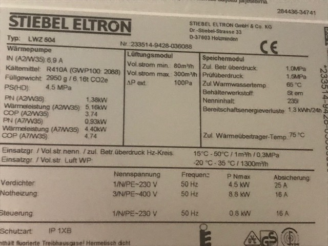

Nun befasse ich ich schon ein Weilchen intensiv mit unserem neuen Gerät und werde das Gefühl nicht los, dass die Luftwärmepumpe
zu klein für unser Haus ausgelegt ist. Wenn ich es richtig verstehe gibt es zwei unterschiedliche Stärken dieser Pumpe,
A2 und A7 (ist das richtig?), wir haben die A2 mit 5,16KW.
In der Bedienungsanleitung steht aber das diese Pumpe für eine Leistung bis 10KW ausgelegt ist?
Da wir einen für mich sehr hohen Stromverbrauch haben, tgl. 30 KW für die Wärmepumpe (3) Personen,
habe ich mal die KFW Unterlagen herausgesucht. Hier wurde eine Heizlast von 9 KW berechnet mit Warmwasser.
Auch in der Erklärung des HZ steht, das wir eine Anlage mit 9,3 KW Leistung haben.
Hat das vielleicht was mit dem JAZ Wert zu tun das dieser hier hinzugerechnet wird?

Also die Fläche die sie beheizen muss ist schon ordentlich. Aber von der Größe her reicht sie.
Das A steht für die Aussenteperatur, das W für die Vorlauftemperatur und auf dem Aufkleber ist angegeben welche Leistung sie bei diesen Zuständen erzeugt und benötigt.
Die Leistung wird reichen. Wichtig ist kontinuierlich zu heizen, also am besten ohne Thermostate. Such im Netz nach thermischem/hydraulischem Abgleich und Heizkurve mit geringer Vorlauftemperatur. Wenn Du das über den Winter eingestellt hast wird sie deutlich sparsamer laufen als wenn Du alles läßt wie es ist.
Die Energieeinsparverordnung und KfW Angaben kannst Du für die Heizungsauslegung ignorieren. Dort wird z.B. gerne mal die Lüftungsanlage vergessen. Wir hatten dort 7kW. Für die Heizung berechnet haben wir 4kW und real sind es <3kW.

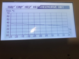

An den Einstellungen sind wir bereits dran, hier unsere aktuelle Heizkurve
WW: haben wir bereits auch schon gesenkt, tagsüber auf 40,5 Grad, morgens 3 Std und abends drei Stunden auf 47,5 Grad,
da beim durchlaufen der WW Temperatur bereits der Heizstab schon zum Einsatz kam. Ansonsten haben wir angenehme 21,5 Grad im Haus,
Bad ein bisschen höher und Schlafräume sind auf 19 Grad. Wir müssen es jetzt mal verfolgen, bevor SE bei uns war ist sie ja keine 48 Std bisher
störungsfrei gelaufen. Die Ursache war hier wohl hauptsächlich das der Volumenstrom nicht gepasst hat.
Als die Anlage am Dienstag abends wieder betriebsbereit war, hatte das Haus 17,5 Grad in den darauffolgenden 24 Std Stunden ist gefühlt
bei uns ein Hubschrauber im Keller gestartet und gelandet, ist klar sie musste das komplette Haus wieder aufheizen, ich dachte nun ist gleich vorbei
und sie packt das nicht. In diesen 24Std hat sie geschlagene 70 KW verbraten, wir haben sie mit unseren Holzofen unterstützt.
Die Filter sind auch alle laut SE zu, sollen ersetzt werden, da warte ich noch auf meine Bestellung, vielleicht spart das auch noch mal ein paar KW.
Vielen Dank für eure Unterstützung!

Was sind denn deine Einstellungen der Heizkurve? Sind die Werte für HK1 und HK2 identisch?

Ob ihr/euer Haus viel verbraucht oder die Wärmepumpe nicht effizient läuft bekommst Du nur raus, wenn Du produzierte Wärme und verbrauchten Strom gegenüberstellst. Idealerweise hast Du einen externen Wärmeengenzähler. Am Gerät kannst Du aber sicher auch entsprechende Werte ablesen.
Wichtig ist, dass der Heizstab möglichst nicht läuft, die Wärmepumpe durchläuft und wenig taktet und die Vorlauftemperatur möglichst niedrig ist (Thermostate deaktivieren, Heizkurve runter). Im Netz findest Du sicher Hilfe spezifisch zu deiner Wärmepumpe.
