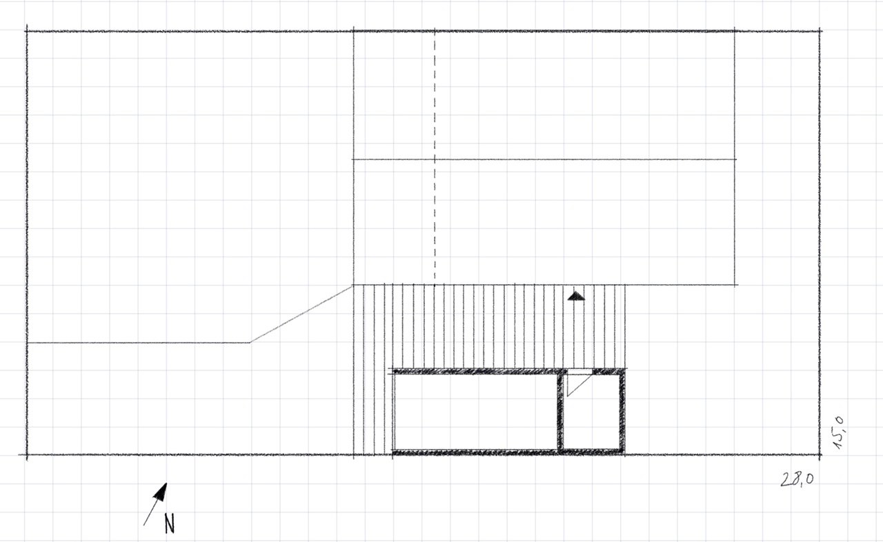

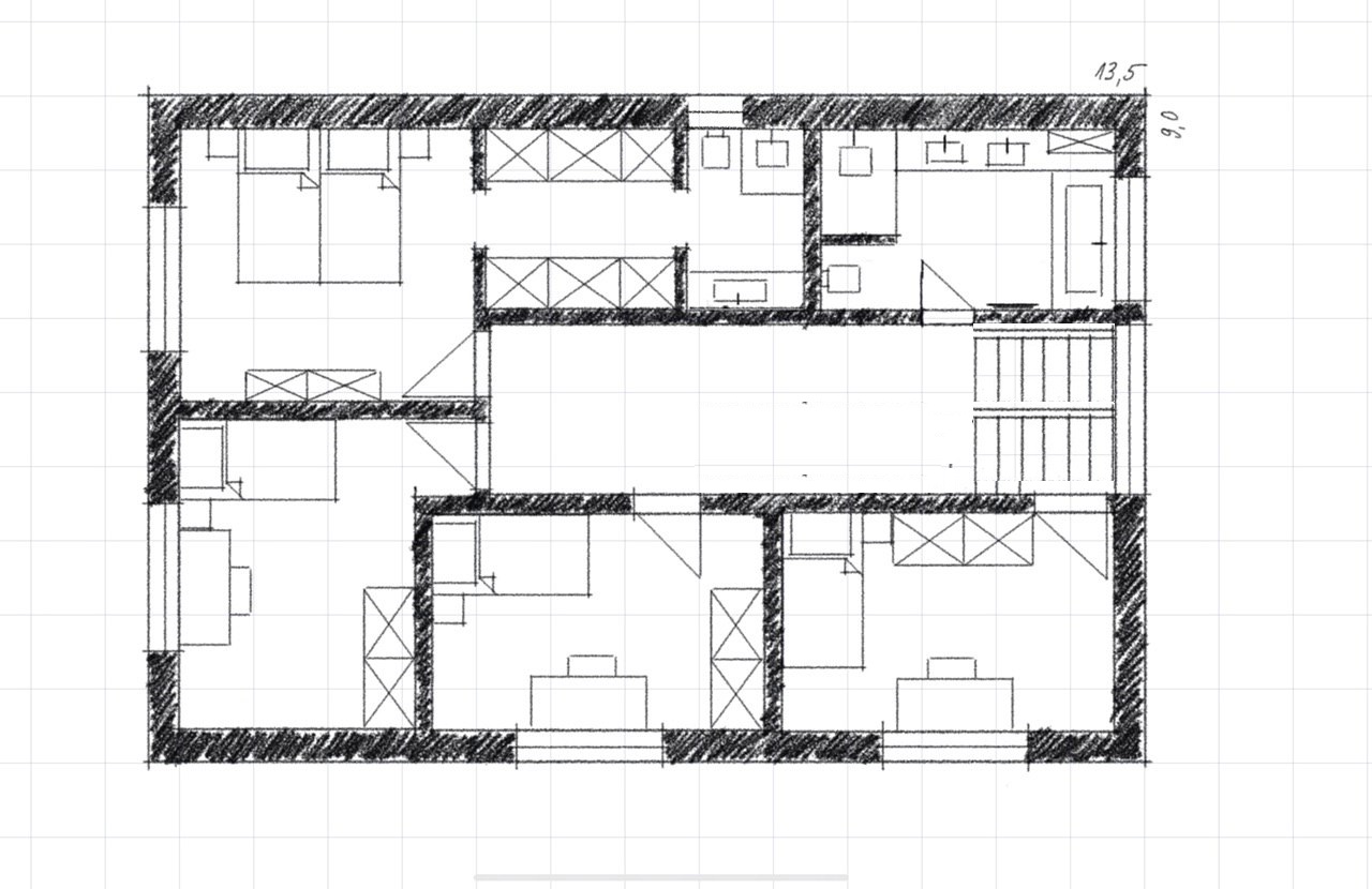

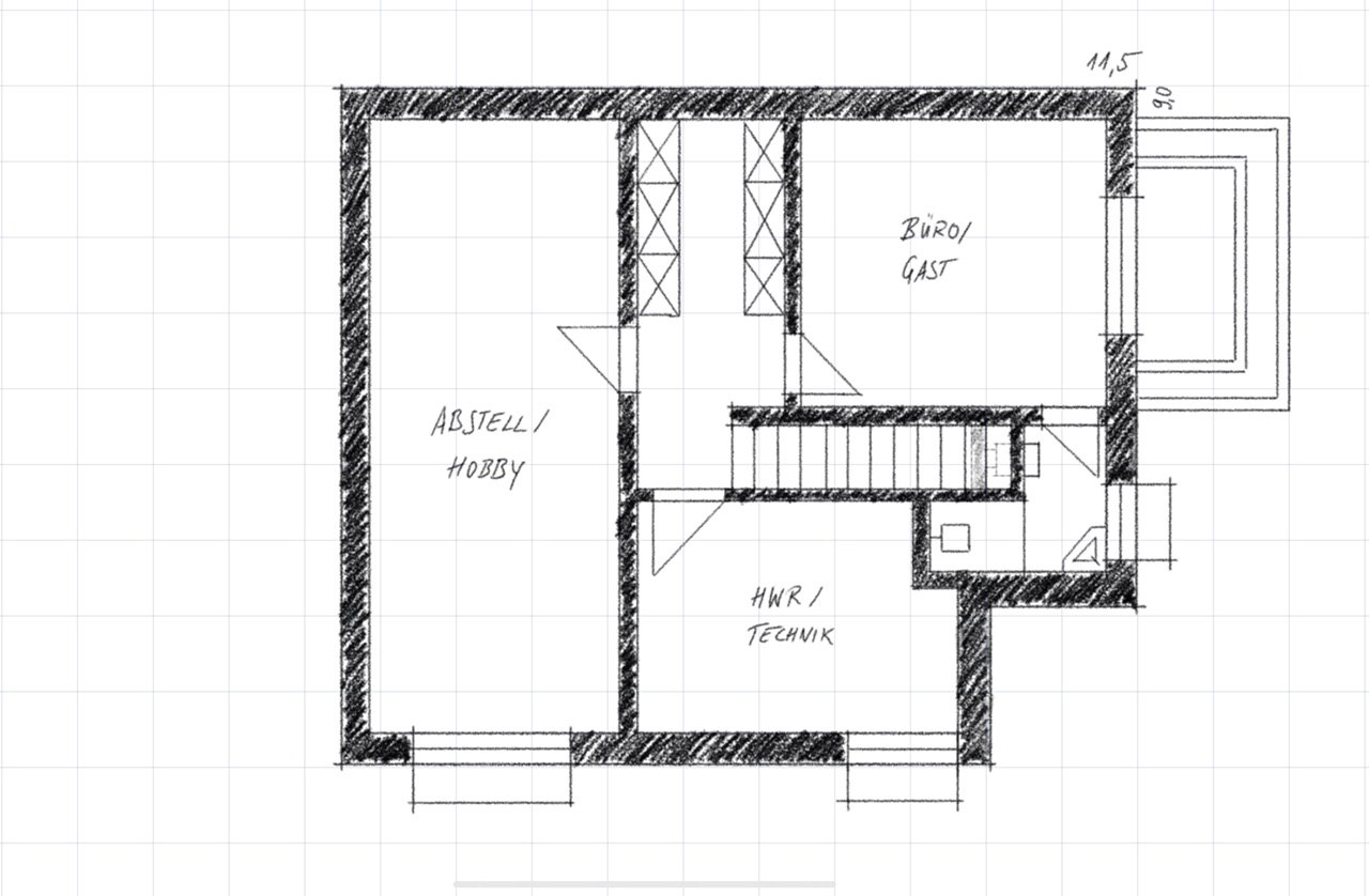

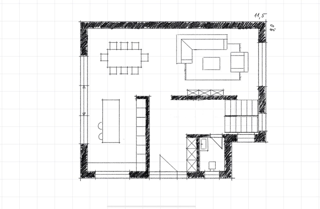

Nach langem Mitlesen, darf ich nun auch mal nach eurem Feedback fragen.
Wie dem Fragebogen entnommen werden kann, ist die Planung aktuell lediglich von mir konzipiert.
Detaillierte Bemaßung kann ich nachreichen, wenn die Darstellung mittels Karos ungenügend ist.
Bemerkung vorab:
- 1 Kästchen entspricht 1x1m
- Nördliche Wand steht auf der Grenze und muss als Brandschutzwand ausgeführt werden.
- Die Ankleide benötigt kein FEnster
- Das kleine Elternbad könnte entweder, wie eingezeichnet ein Brandschutzfenster, undurchsichtig auf Grund der Nachbarnregelung über der Toilette oder aber als Fensterband auf ab 1,8m Höhe über die ganze Zimmerbreite angebracht werden.
- Lichthof im Büro großzügiger, Fenster allerdings nicht Bodentief
- Fenster im OG nicht bodentief
- Ggf. zusätzliche Türe nach der Garderobe als "Windfang", kann aber sicherlich nachgerüstet werden
Ich freu mich auf euer Feedback.

Grösse des Grundstücks
420qm
Hang
nein
GRZ
0,4
GFZ
Westseite 5m Abstand zur Straße, Ostseite 3m zur Grenze
Das Haus nördlich von uns muss auch als Kettenhaus ausgeführt werden, das Haus südlich von uns ist ein normales EFH-Grundstück. Östlich ist Bestand mit Garten und großer Hecke zu unserem Grundstück gerichtet. Westlich befindet sich die Zufahrtsstraße. Hinter der Straße Richtung Westen ist und bleibt es unbebaut.
Randbebauung
Hauptgebäude muss auf nördlicher Grundstücksgrenze stehen
Bzgl Garage, Carport werden im Bebauungsplan keine Vorgaben gemacht, sprich dieses müsste nicht auf südliche Grenze
Anzahl Stellplatz
1,5
Geschossigkeit
2 Vollgeschosse
Dachform
keine Einschränkungen
Stilrichtung
Ausrichtung
Maximale Höhen/Begrenzungen
max Wandhöhe 6,5 m, max Firsthöhe 8,5m
weitere Vorgaben
Stilrichtung, Dachform, Gebäudetyp:
modern, Satteldach, Kettenhaus
Keller, Geschosse
Keller gewünscht, 2 Vollgeschosse

OG im Allgemeinen nich 100prozentig (Breite der Kinderzimmer)
